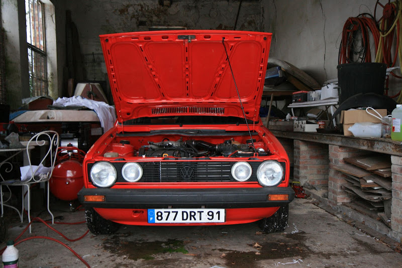

:up: :up: Trés belle cette resto!
L'alignement semble propre quand même. :) :)
Tu compte repeindre les "haricots"? :D :wink:

Super Gilles, t'as bien récupéré la chose, c'est beaucoup mieux aligné, super travail, comme bullit repeints le haricot.

A l'origine, j'avais remonté la calandre pour aligner le tout et voir ce qui ne collait pas.
Bon, au final, l'aile VW en refabrication, c'est vraiment de la m... Surtout que je viens de me rendre compte qu'il n'y a pas les trous pour l'élargisseur et le garde-boue. J'ai gagné le droit de tout défoncer :evil: à moins que je trouve un autre système pour fixer le tout.
L'alignement est correct, mais là, la vis supérieure avant de l'aile droite n'est pas en place sinon ça ne rentre pas aussi bien. Il va falloir que je reperce un peu le trou pour gagner quelques millimètres. Là où j'avais peur, c'était à la jonction aile/jupe et finalement ça rentrait plutôt bien.
Il reste l'écart entre le haut de la calandre et le capot ainsi que le coin dans les ailes, Malheureusement, si je règle le capot plus bas, ça touche la traverse parce que celle-ci n'est pas assez reculée. Enfin bref, ça fait quand même quelques points à voir...
Je suis un peu perfectionniste peu être mais bon, quand c'est moi qui fais des conneries, j'assume, quand je fais faire, il faut que ce soit parfait ou ça m'énerve. :roll:

Ca sent bon la fin maintenant... 8) :D et pour ton alignement capot-calandre il ne choque pas tant que ca... :)

@Utopiaboy et gti30 : Oui, c'est vrai que ce n'est pas énorme, mais si on compare avec avant, ça laisse voir une différence, enfin bon, ce n'est pas la fin du monde.

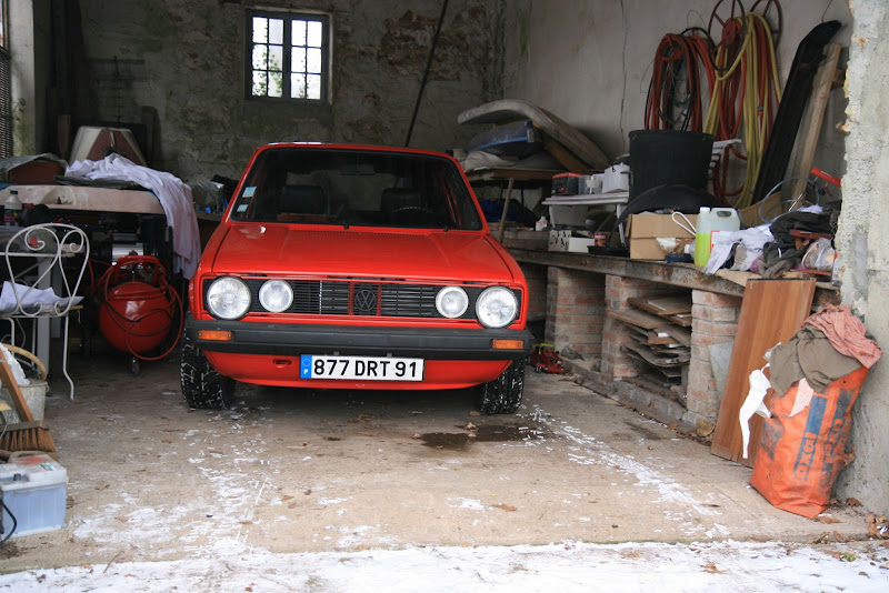

Aujourd'hui :
- Ovalisation du trou de fixation avant de l'aile AvD et repositionnement + réglage du capot
- Traitement de la fuite au thermocontact de ventilateur (vidange, démontage, joint + repose)

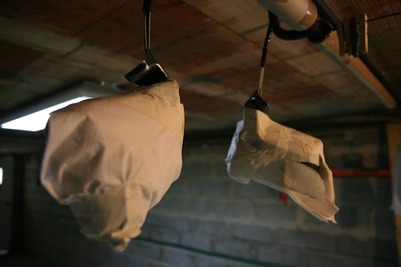

- Décapage et peinture des essuie-glaces + rétroviseurs
- Peinture du haricot
- Purge du circuit de frein
- Regonflage des pneus

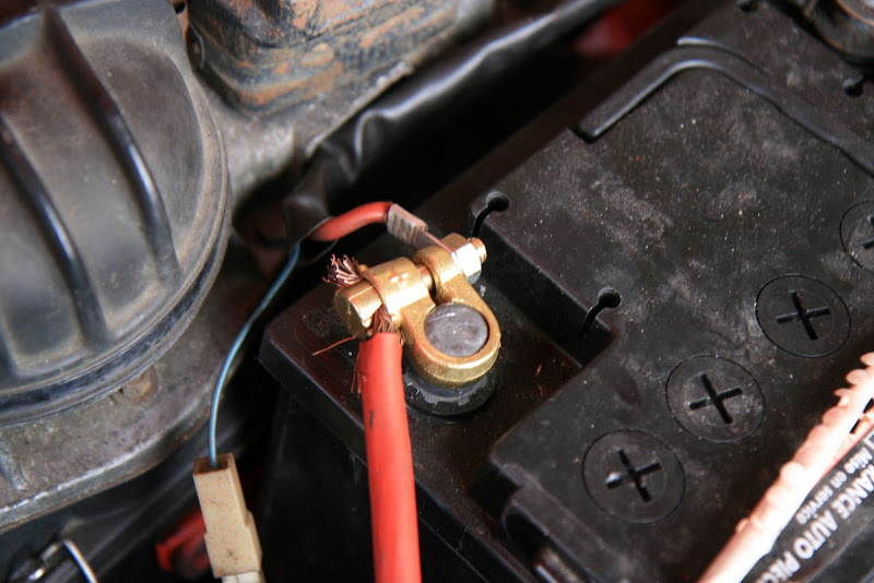

- Changement d'une cosse de batterie
- Quelques glissades dans la neige
Ca avance doucement... faut dire que par -2°, il faut faire quelques pauses au chaud, sinon, plus de doigts...
