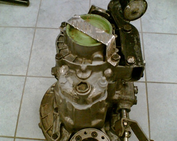

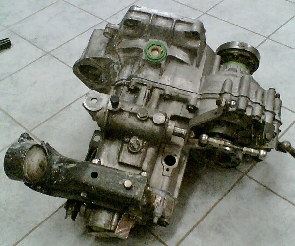

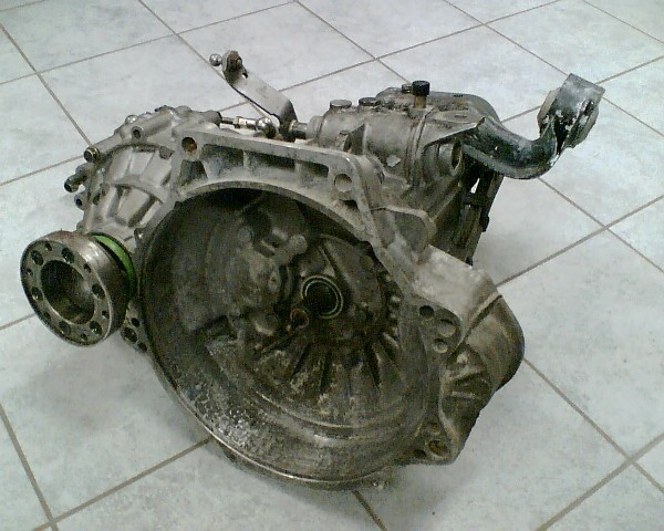

voilà enfin quelques photos de ma boite,que je n'ai toujours pas montée (je suis fainéant en ce moment) ce sera fait après noel
Je n'ai toujours pas plus de détail du nb de dents des pignons mais ca va le faire
mais pour l'avoir essayé, l'étagement est super , la chute de régime est la même sur chaque rapport
Noter les modifs du corps au niveau du remplissage d'huile pour passer un pignon de 5 plus gros
heureusement qu'il me reste un disque MFA de KR en stock car c'est une boite d'origine KR et pas DX !
