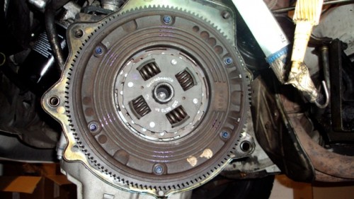

merci pour la proposition 8) mais je vais remonter le même, j'y suis attaché maintenant :lol: je sais que j'en ai un deuxième mais je sais plus où j'ai pu le ranger, et avec le b....l que j'ai en ce moment ... on va faire simple :crazy:
la vis tordue s'est bloquée sur le carter de boite, je ferai une photo du lieu du crime. La seconde n'a rien : elle comme neuve et juste cisaillée :oops:

2 jos comme je disais il m est arrive la meme chose moi c etais trois vis de casser en sortie de peage j ai crus que je venais de me prendre le moteur dans la couane quand tu remonte ton volant assure toi que la surface d appuis pour la vis soit bien plane (sur le trous ovalise) sinon une fois que j ai remonte mon volant avec de la loctite tous a tenus et je n ai pas ete bien tendres donc tu ne devrais pas avoir de soucis

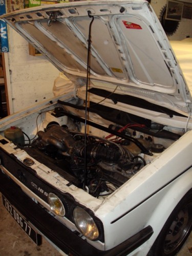

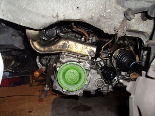

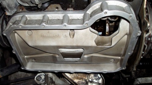

1er mai : fête du travail ... c'est pas le moment de chômer !
au début, j'étais parti pour remonter le carter et la pompe ... finalement, demain je fais le plein d'huile, je recharge la batterie et je rebranche l'allumage ... et je mets le contact 8)
Pièces jointes

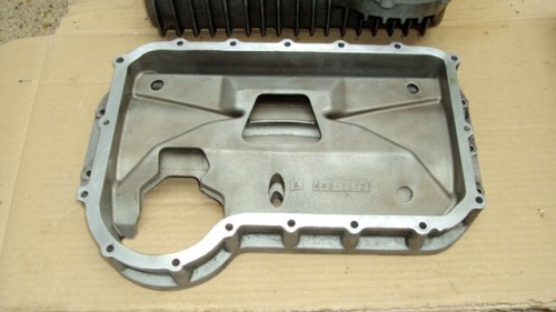

nettoyage

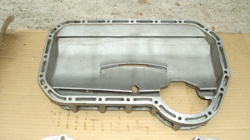

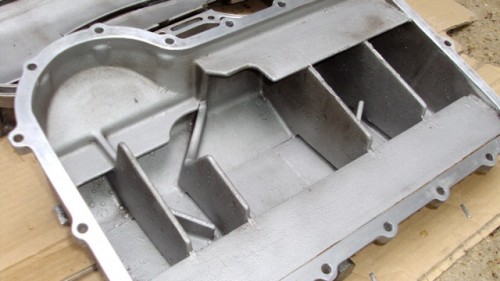

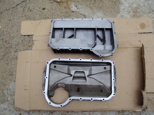

l'ensemble carter Oettinger est bien mieux conçu et a une finition irréprochable contrairement au schrick
"l'entretoise"
le carter

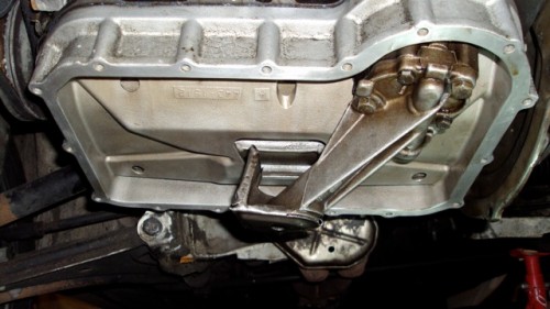

sans la pompe à huile

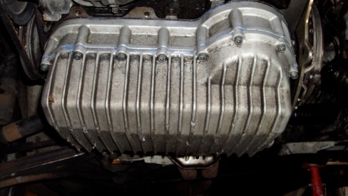

avec

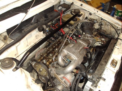

ça s'est fait !

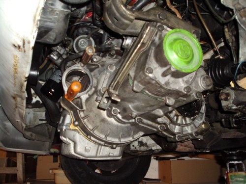

le réglet est ton ami pour centrer le disque d'embrayage ...
le boite est rentrée comme papi dans mami, coup de bol ?
et hop, ça s'est fait aussi !
