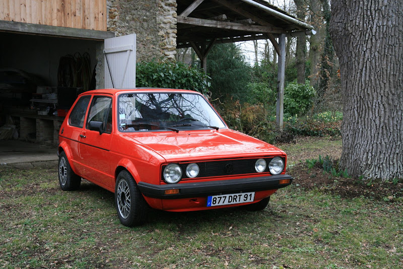

Encore quelques finitions aujourd'hui :
- remontage des vide-poches
- trouvaille de mon problème électrique sur la ventilation (masse non raccordée)
- repose du joint de hayon en attendant de trouver une solution pour le ciel de toit
- repose du pare-chocs arrière (pas traité)
- coup de peinture sur la canalisation d'essence greffée
- pose du nouveau spoiler
- purge des freins, c'est toujours pas ça, je n'y arriverai jamais à faire une purge correcte

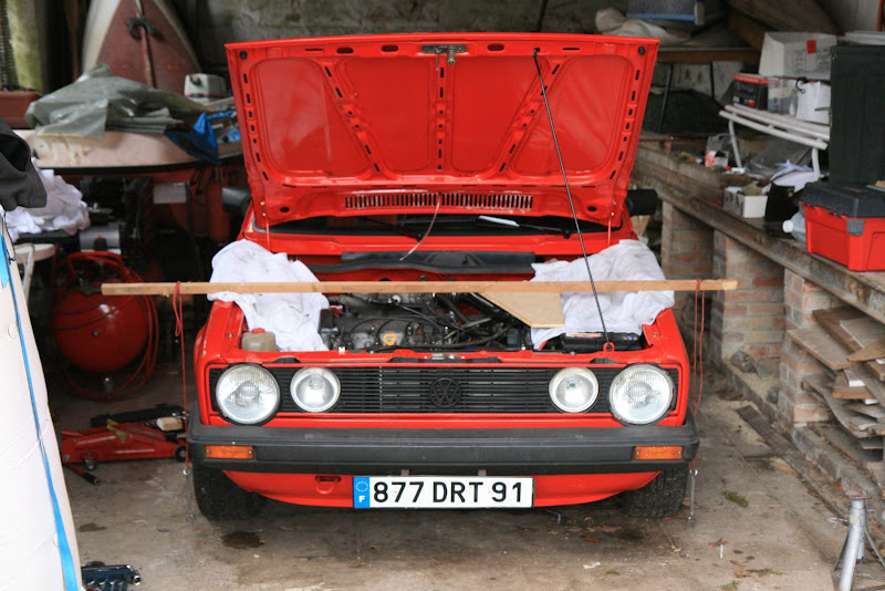

- reprise du réglage de crémaillère de direction, au niveau des rotules intérieures
- réglage à l'oeil du carrossage
- réglage "au cordeau" du parallélisme
