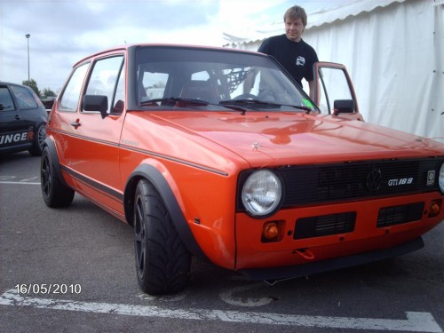

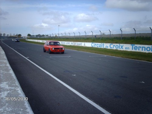

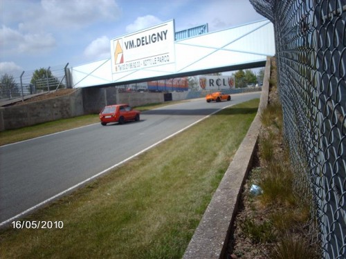

J'ai pris quelques photos mais beaucoup moins belles que celles du pro , mais j'en met deux ou trois histoires de
voir :bravo:
Je serai aussi a Croix pour le Saloon cars du 12 Juin pour te supporter :yaisse: et c'est vrai que les GTI rouge vont plus vite que les autres couleurs !!! :D
