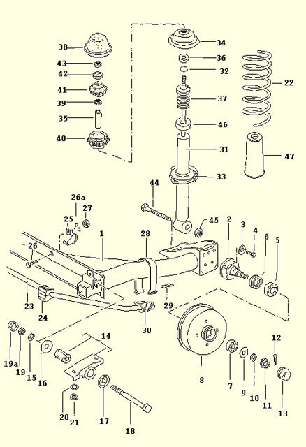

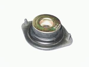

Messagepar Raphaël sur Dim 02 Juil 2006 22:17
Pièces jointes
Palier G1.jpg (22.41 Kio) Consulté 8014 fois
Suspension G1.jpg (47.26 Kio) Consulté 8202 fois

Messagepar francis-67 sur Lun 03 Juil 2006 09:10
Merci beaucoup pour vos réponses - En effet il s'agit bien des paliers et non des coupelles comme je l'ai indiqué dans mon Post - Mais je vois que les gens qui s'y connaissent vraiment ont vite fais le rapprochement - En ce qui concerne les amort, je viens de recevoir ma commande (j'ai pris des Monroe Reflex que j'ai acheté 180.- € les 4) mais si déjà je fais intervenir quelqu'un autant changer toutes les petites pièces d'usure qui pourraient atténuer la qualité du résultat (le croquis posté me sera d'une grande aide - Merci) - Est-ce que toutes ces pièces sont encore livrables chez VW ou celles de Meca ou Topwagen sont tout aussi bien

Messagepar Raphaël sur Lun 03 Juil 2006 17:23
Re !
Dans je donne les réfs et les prix des pièces que j'ai changé quand j'ai refait ma suspension. En fait j'ai tout changé... :up:
Si tu as besoin d'un schéma du montage à l'arrière, il doit y en avoir un sur le forum, sinon n'hésite pas, je te le mets en ligne ;)

Merci beaucoup pour toutes ces infos ! sur le schéma il y a pas mal de petites pièces (vis, rondelles, schmilblick etc) sont elles à changer aussi ?
Et si je peux me permettre une question complémentaire - Qu'en est t'il des ressorts ? d'après bon nombre de gens ils ne se remplacent que rarement ! Qu'en penses-tu ? et ou les trouver à un prix abordable

Messagepar Raphaël sur Lun 03 Juil 2006 18:36
Pièces jointes
Suspension AR G1.jpg (73.91 Kio) Consulté 8207 fois
