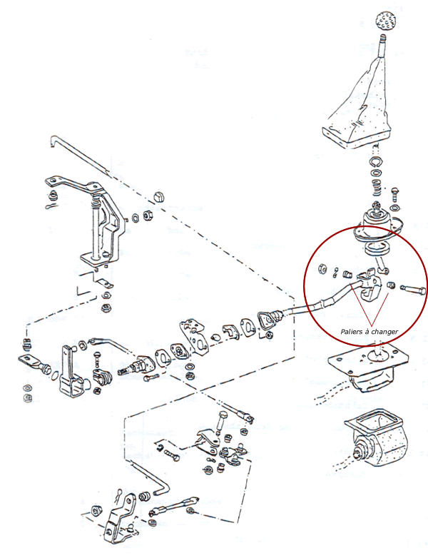

On peut en fait recenser 2 types de jeux : transversaux et longitudinaux.
Jeu longitudinal - Jeu transversal
Le présent dossier concerne les jeux transversaux, faciles à diminuer (de manière significative) et pour un coût tout à fait raisonnable (moins de 2 euros !). Les pièces fautives : 2 malheureuses bagues. Ne boudons pas notre plaisir : voici la référence : 171 711 166 et le prix unitaire hors taxes : 0.70 Euro. A noter que ces bagues sont aussi utilisées ailleurs dans la tringlerie, ne pas hésiter à s’en faire un stock (une petite dizaine, pour la décennie à venir !)
