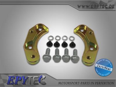

A ce sujet, tu as le montage complet de la G60 (Girling 54) ou juste les cales de déport de l'étrier d'origine ?

@ Tony, montage G60, pour l'anecdote, je ne dispose que de 2 pinces gauche, j'ai donc dû monter la droite à l'envers, le temps d'en trouver une, cela pose un léger problème à la purge, pas insurmontable puisque ça fonctionne bien.
Au sujet du montage j'ai changé de système de fixation par rapport à celui présenté plus haut (eh oui Tony, il faut tout lire :o ) pour ce modèle:
Attention si vous le commandez chez Epytec sur ebay, les vis de fixations ne sont pas les bonnes, il faut du filet de 1.75 et ils livrent du 1.50 x 12 :(

@ Bilb : merci pour ta réponse, c'était juste pour ma curiosité personnelle.
Je connais bien ces adaptateurs... :D Il y a d'autres fabriquants qui les livrent avec la bonne visserie comme KWE
