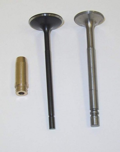

Voilas comme certain doivent le savoir je recolte des morceau pour mon moteur oettinger
Et suis rentre en contact avec la boite techtonics au US
Ils sont sur le point de lancer une production de soupape gros diametre pour culasse oettinger
Mais ils ont besoin d etre sur d un minimum d interet afin d arriver a des prix competitif
Je suis donc en contact avec des proprietaire d oettinger aux etats unis qui sont eux aussi tres interresse par ces soupape
Donc les soupape sont produit par supertech
Le diametre de tete est majore de 1mm ce qui donnent 31A et 28E au lieu de 30 et 27
L autre point important sont les queue de soupape sont de diametre 5.5mm au lieu de 8mm ce qui rend les soupape plus legere et qui ameliore le flux
Pour ceux inquiet de la fiabilite avec une queue si fine sachez que les moteur honda tourne avec le meme diametre de queue
Les soupapes d echappement sont en inconel donc plus resistante que les soupapes standard et les admission inox
Les soupapes sont traite et on leur queue durcis afin d avoir une longevite accrus
Il n est pas obligatoire de remplacer les sieges de soupape sachant que les soupape sont juste 1 mm plus grosse
Le tarif annonce et d environ 450$ pour les seize soupape les guides et les clavette

comparaison soupape d origine et nouvelle soupape

Oui je sais que ton moteur respire serieux. Mais il est toujours bon de savoir qu Il peut respirer encore mieux et etre plus fiable. Sachant que les soupapes sont plus legere Il y a moins de chance d affolement de soupape
le point faible des soupapes d origine elles sont en inox et date des annee 80 avec la tecnologie de l epoque les soupapes d echappement ont la mauvaise tendance de griller
les soupapes que je propose sont en inconel pour l echappement metal beaucoup plus elabore et plus resistent a la chaleur
Pour ce qui est des sieges oui Il faudras les ouvrir mais on a pas besoin de les changer on pourras ainsi en profiter pour travailler les conduits
Mais quand tu change tes soupapes d origine tu rectifie aussi tes sieges pour repartir sur du propre si les sieges ne sont pas eux aussi abime et la il faut les remplacer

Messagepar romaingirardlamamy sur Jeu 03 Juin 2010 02:45
salut tous le monde :coucou:
j ai du nouveau pour le kit de soupape
et la bonne nouvelle est que l on a besoin uniquement de six kit de soupapes
une fois la commande envoye les soupapes seront prete en 90 jour ( je n imaginais pas aussi long )
je me deplacerais pour aller chercher mon kit donc si certain d entre vous le prefere
je peux faire un voyage avec plusieur kit ca reduiras les frais de port et les taxes
donc je confirme les soupapes d echappement seront en inconel
et celle d admission en acier inox 21-4N EV8
les admission 26$ pieces
les echappement 30$ pieces
ce qui nous fais le kit de 16 soupapes a 448$
les 16 guides de soupapes sont a 120$
et le kit coupelle de ressort de soupapes specific est a
120$ en acier
ou 250$ en titane pour ma part j opte pour les titane :yaisse:
ce qui nous fais au total
688$ pour le kit "complet" avec coupelle acier
818$ pour le kit "complet" avec coupelle titane
les clavettes sont inclus dans le prix des soupapes
