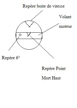

Va déjà voir là:
http://www.passiongolfgti.com/newForum/ ... php?t=5563
Je me suis permis de reprendre l'image très explicite de JNPKOHR :up: :up:
Par le trou de ta boite tu dois trouver ça:(attention il y en a plusieurs!!)tu trouveras le bon en alignant tes repères de distribution :wink:
Donc en résumé:Tu mets 6° d'avance à 1000 t/mins moteur à t° de fonctionnement(eau et huile).L'idéal est une lampe stroboscopique à déphasage :up: (c'est ce que j'ai et c'est top easy)... :up: :up:
Si ça va toujours pas,tu cries :lol: :lol:

Merci pour la photo et ton aide je vais voir ça de plus près.
Je n'ai qu'une lampe strobo sans déphasage je ferait avec.
je te tiens au courant.

Je me demande si le gros ergot que l'on voit sur le volant moteur(pas sur la photo) avant le repère sur la photo ne correspond pas aux 6° d'avance... :?: :?:
