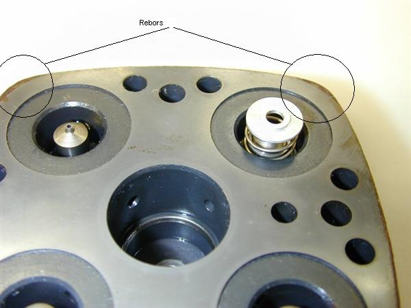

J'ai démonté entièrement ma tete d'injection il y a peu de temps et à chaque fois que je la remontais, meme en ayant préalablement tout reperé, j'avai des fuites des la mise sous pression. :x :(
Et le problème venait de rebors qui se créent sur les deux parties du doseur distributeur à cause d'un serrage assez élevé et depuis 20 ans :
Donc à chaque fois que je remontais, la plaque se décallais meme un tout petit peu et meme avec un bon serrage, j'avai des fuites.
En fait, j'ai juste surfaçé sur un miroir et à l'eau au 400, 600 et 1000 et plus de problèmes. :)
Mais je me rend compte aussi de l'importance d'un serrage uniforme ce qui n'est pas le point fort de ma clé dynamomètrique...Enfin, tout marche bien pour moi!! C'est le principal.

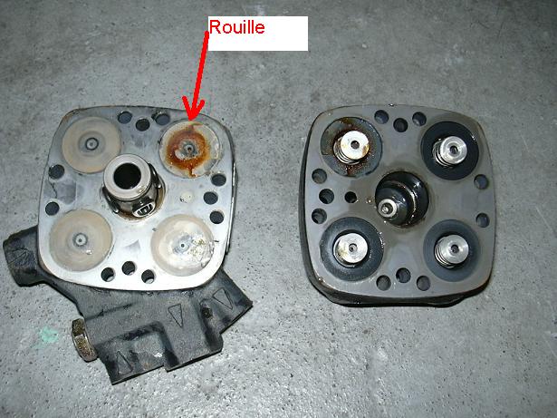

Ca y est j'ai trouvé un doseur distributeur en remplacement du miens.
Depuis plus de problemes!
J'ai ouvert le ventre de l'ancien qui déconnait et regarder ce qui se cachait dedans : (attention c'est pas jolie a voir!) lol
De la rouille (la goulotte!!) qui reduisait le conduit et donc augmentait la pression.....
Je vous laisse imaginer la gueulle des injecteurs....
Pour eviter ca...n'oubliez pas de changer votre filtre à carburant

Messagepar Jos sur Mer 01 Déc 2004 20:24
:shock:
en effet, sale tronche ton doseur :x

@Charly, j'ai eu le même problème de fuite, mais je l'ai réglé au 2ème serrage.Bien vu le coup du surfaçage maison!!J'y penserai la prochaine fois!
@Stingray, pas joli, joli effectivement...!!!mais tu sais, même un filtre à essence neuf n'arrête pas la rouille...
On dirait que tu as trouvé la panne! :D

Messagepar Stingray sur Jeu 02 Déc 2004 11:10
Malgrés le paquet de rouille, le problème semblait se concentrer plus particuliairement sur les mini filtres rouges sur le dessus de la tete du distributeur...
On peu les enlever après avoir divisser les durit d'alimentation des injecteur....si on regarde dans le filetage il y a un filtre rouge au fond qui s'enleve avec un tournevis...
En nettoyant ca j'aurais je pense reglé mon probleme de pression.
