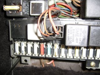

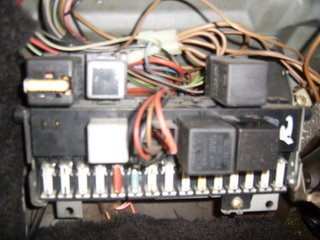

je suis a la recherche de mon relais de pompe dans ma boite a fusible.
car le relais numero 18 du schema eg jusque a 82 ne
correspond pas a la mienne :?:
je vous mais 1 petit photo si vous avec une idee merci :up:
(car pompe neuve et pas de pression dans le circuit et la pompe ne fait pas un seuil bruit .)

Salut Ced,
le relais de pompe est tout simplement celui sur lequel il y a un fusible. Sur tes photos, il est placé en haut à gauche. :wink:

merci clément pour ta reponse :up:
