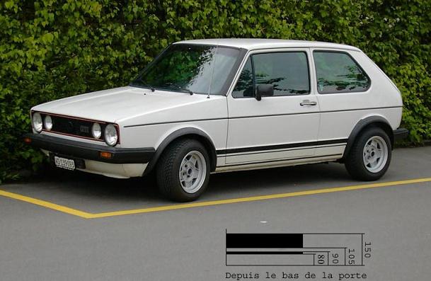

Ayant reçu mon colis avec tout le lot de bandes noires à remettre sur ma G1 1800 (merci le GGCC :up: ) je vais attaquer par le plus simple pour me faire la main: Poser le liseret noir sur le hayon.
Je n'ai pas trouvé de cote pour le positionner exactement là où il faut.
Est-ce que l'un d'entre vous aurait cette info?
Merci et à bientôt.
Hervé

Salut exact, pareil que gti21, le mien est strictement d'origine et il est même pas centré, donc si tu veux faire les choses nickèles, tu le centres.
J'ai mesuré, il est à 5, 6 mm du bas du hayon. :wink:

c'est pourtant noté 6 mm en toutes lettres sur la notice fournie avec :wink:

salut les colleurs de bandes,
pour ma part pas d'eau sous l'autoc;
bonne concentration (si tu n'as jamais posé d'adhesif technique,gare aux surprises ( plis;bulles,pas droit…)
et surtout carrosserie bien dégraissée et donc super propre.
pour le hayon bonne chance…que dire…4 pièces …le bas en premier; coté droit puis gauche puis ouf le sommet …(à moins que ton auto sois noire alors tu es sauvé!!!!!!!!!)
Pour le premier morceau du hayon commence par enlever un petit angle puis positionne toi bien droit et déroule avec douceur avec une jolie raclette que tu auras conefctionné avec carton et tissus non pelucheux.
puis continue et prie bien fort pour que saint wolfsburg sois de pars chez toi.
pour avoir posé un kit passiongolfgti tout beau tout neuf pour un ami et un original resté enroulé pendant 20 ans pour mon auto.la différence est flagrante…le premier c'est du gateau!!! :wink:
pour le second no comment…dur à placer dur à décoller si erreur…2h pour les cotés 3h30 pour le hayon… :fatigue:
résultat moyen: bandes plus ou moins droites et hayon pas mal mais un peu trop à l'exterieur du périmètre de lunette arrière.
enfin bon c'est le charme de nos serie 1 ces adhesifs…sans eux point de charme!
Allez bon courage (mais quand même une ou deux bougies… :megaloldebile: )
a bientôt!!
Olivier
