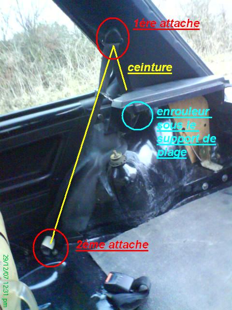

voila des photos de mes enrouleurs si tu peut nous dire ou sont tes pattes en fer

c'es 2 pattes (attaches) sont fixé avec des vis de 17, celle du haut a une entretoise pour séré la vis tout en laissant l'attache libre de pivoter pour le guidage de la ceinture
