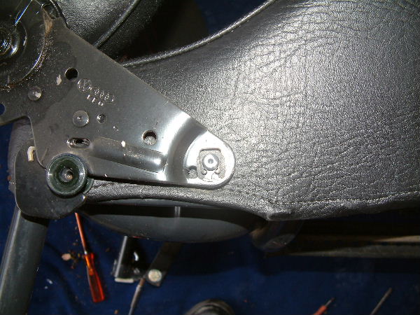

Enlever les deux vis des fixations (pas obliger mais pour ne pas abimer les entretoises en plastiques)

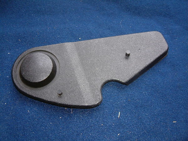

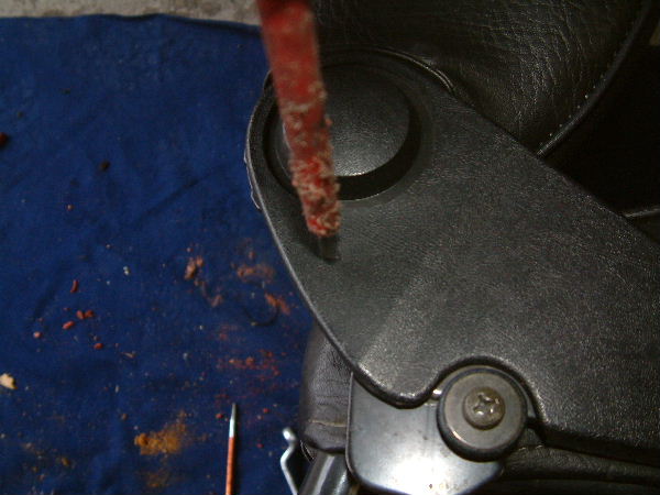

puir enlever les caches il faut appuyer sur les plots ( 2 ou 3

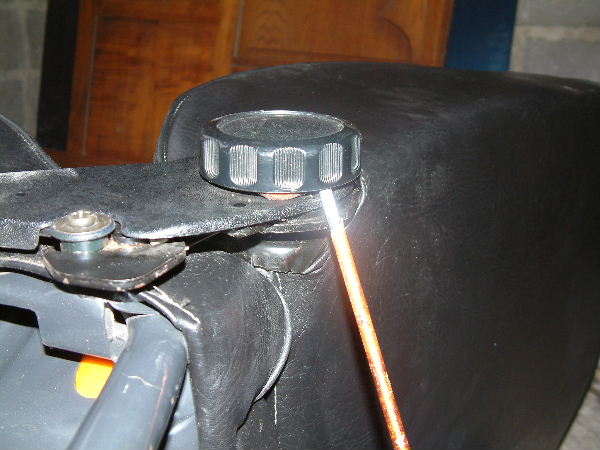

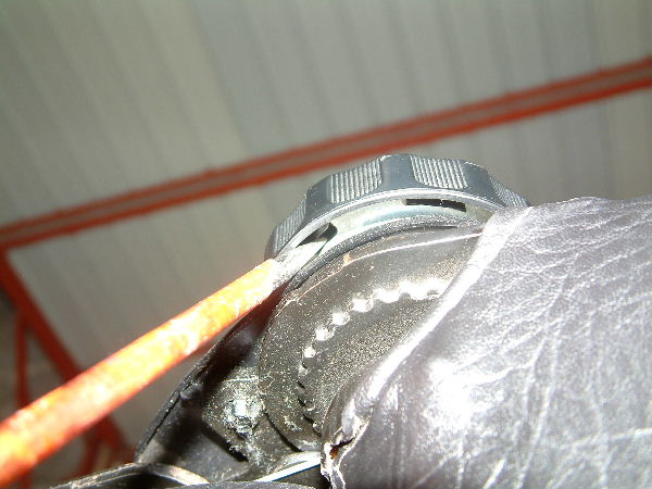

Pour enlever la molette c'est clipsé:

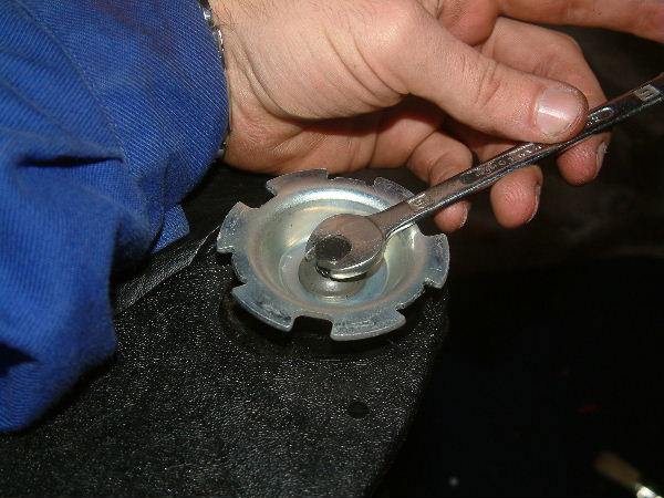

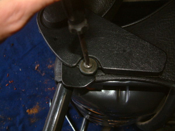

Enlever la vis:

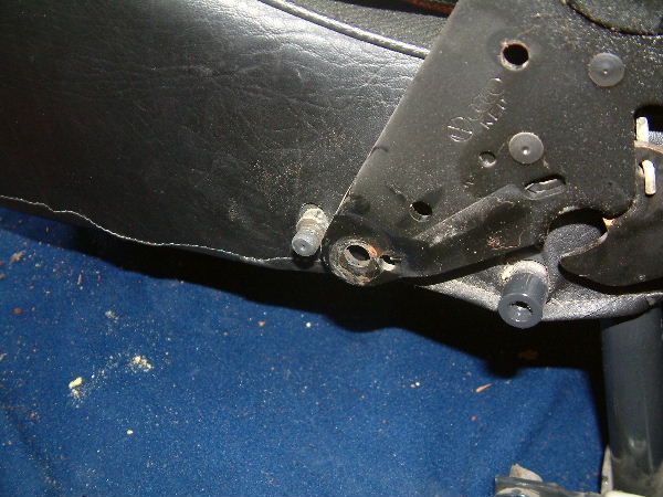

Ensuite enlever les deux clips:

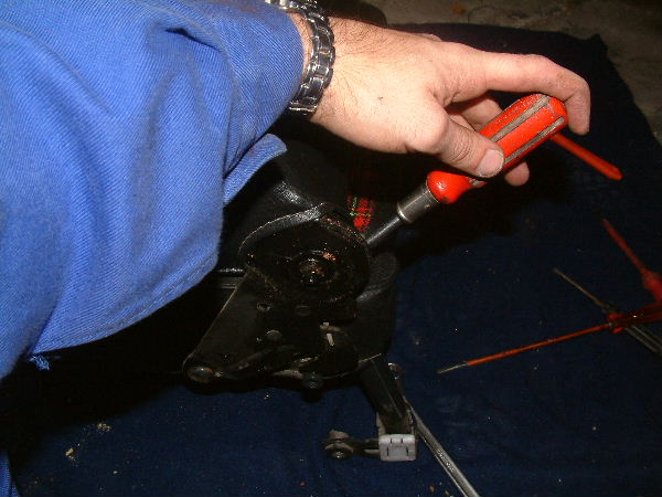

Faire levier avec un grand tournevis (ou autre) pour la déssolidariser les deux côtés de l'assise et du dossier:
Et voilà tu as ton dossier
