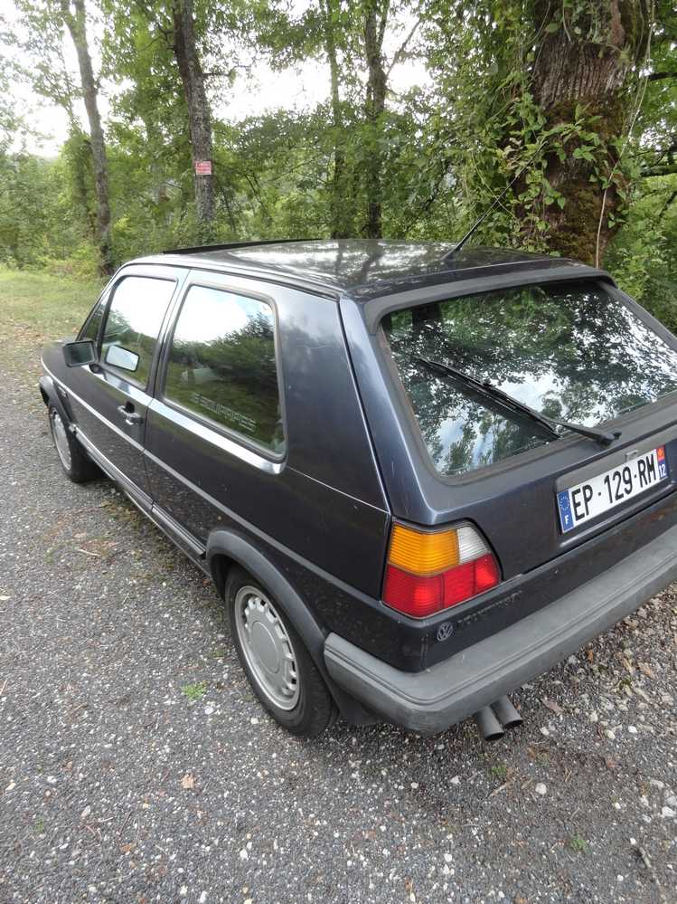

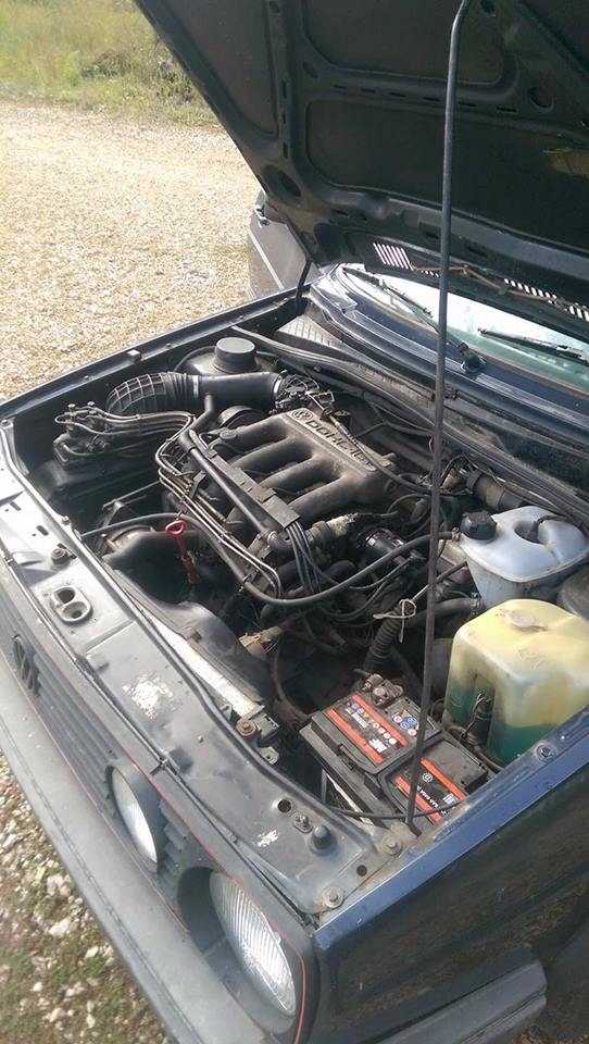

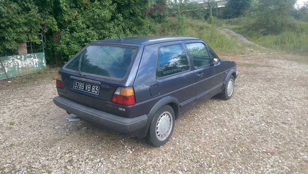

Bonjour, je me présente enfin dans cette rubrique, moi c'est Robin de l'aveyron, je suis carrossier peintre depuis 5 ans, et je viens d’acquérir une 16s bleu helios avec toit ouvrant qui est à remettre en route dans un premier temps et plus tard à restaurer en carrosserie. Je vais avoir besoin de vous car beaucoup de chose ne me paraisse pas très clair sur la voiture :bizarre: d'autant plus qu’après avoir fais 4h de route avec un plateau j'ai cru que je repartirais sans.
Voiture au kilométrage incertain (chiffre de gauche qui tourne tout le temps, mais normalement 261000), certain éléments sont en trop bon état par rapport à d'autres:
Point positifs: Tableau de bord et moquettes impeccables, toutes les spécificité du modèles sont la (je dois recevoir le logo de calandre, il l'avais oublié), caisse super saine, pas de rouille à la baie ou au vitres arrières, pas d'impact de gravillon, juste dans le coffre contre la jupe et c'est tout. Véhicule en carrosserie tout d'origine et avec carnet et papier d'achat :D
Point négatifs: Sièges défoncé et pas du bon motif, moteur huileux gras qui tournais très mal et qui a sois disans 160000, support moteur AV Hs, silentbloc échappement et tringlerie aussi, joint de vitre et de toit hs. :(

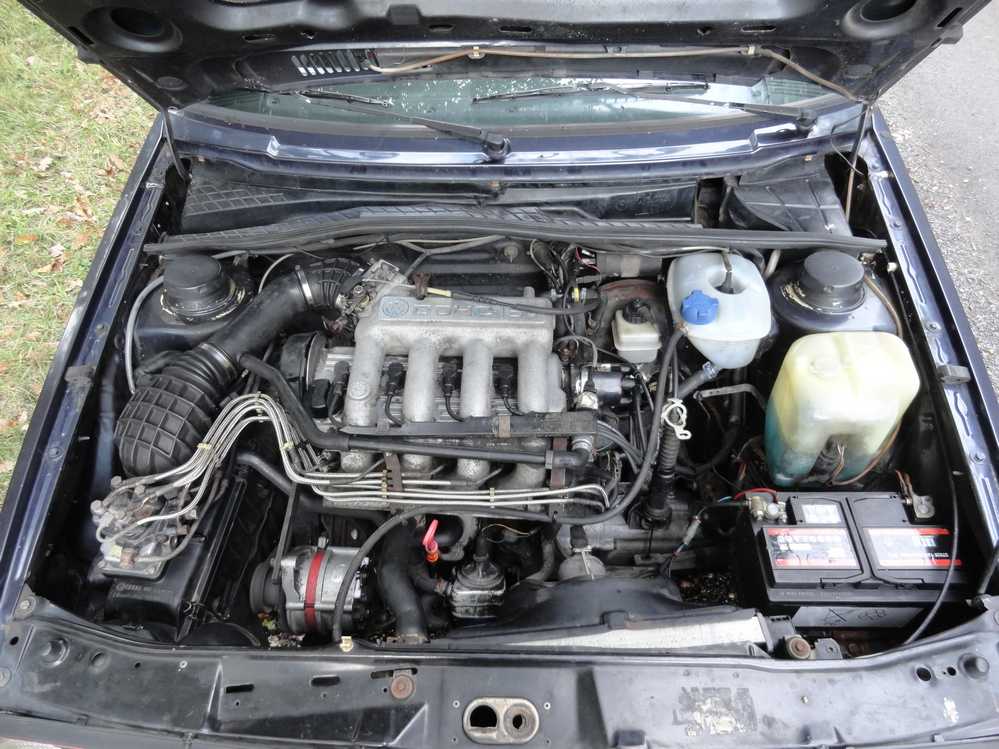

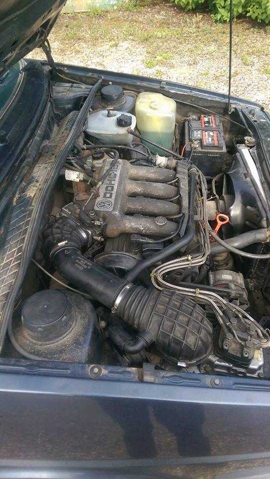

La golf a quand même été assuré de 2013 a 2015, mais étonnement les freins sont en bas, le moteur tourne très mal, l'allumage été réglé après le point mort haut, et le pire c'est qu'il manquait le filtre a air :shock: et que le conduit d'air juste après le doseur et avant le papillon et très gras voir plein d'huile contre les parois. :evil:
J'ai quand même déjà changer le joint torique de la vis de ralentit, et réglé l’allumage a -6° et effectivement ça n'a rien a voir. J'ai juste un peu d’inquiétude pour la mécanique, je n'ai pas pu vraiment l'essayer pour le moment. il me faudra régler le Co et passer la contre visite.

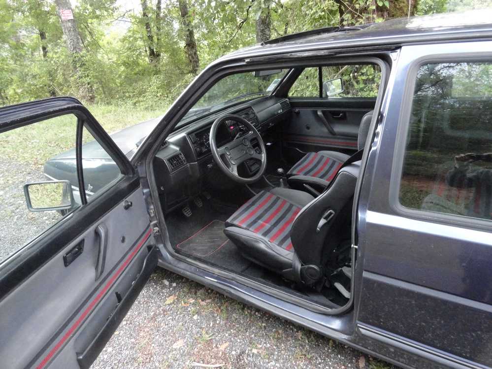

Salut, c'est un bon achat une 16S petit carreaux, quoi qu'il en soit ça vaut le détour, d'autant plus en bleu hélios et avec toit ouvrant.
L'intérieur est en effet,n'est pas de la bonne teinte, comme celle de Franky :) , mais ce genre de modèle est une valeur sûre.
Bon courage pour la remise en état. :top:

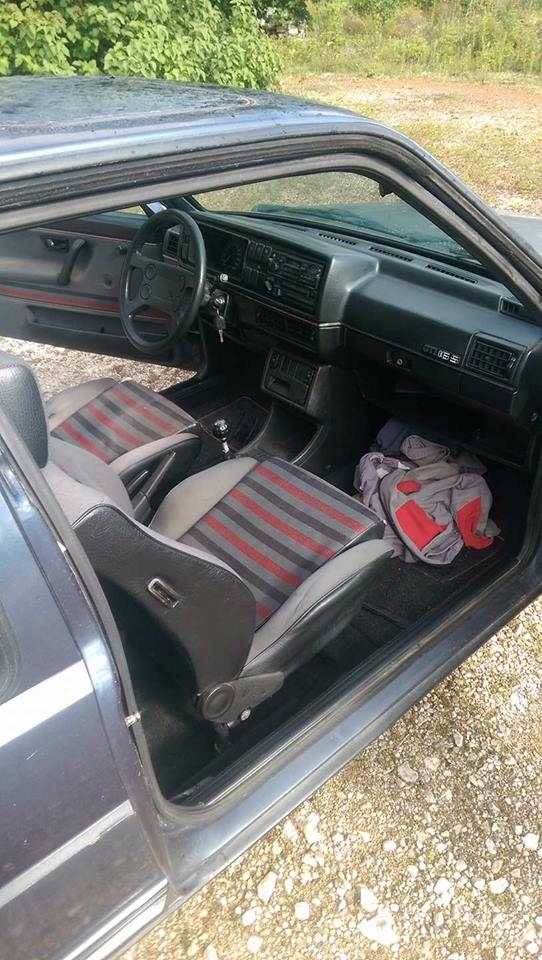

L'intérieur ligné rouge était disponible en option, sur la teinte noir c'était le cas, pas de raison que le LA5Y n'y ai pas droit.
Elle a du potentiel mais il u à du travail ! Bonne resto :up:

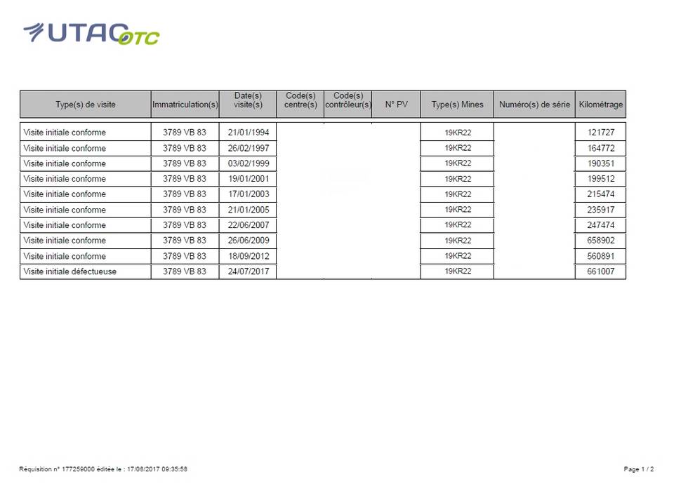

Je vais faire une demande à l'UTAC pour essayer d'en savoir plus sur son kilométrage, je comptait bien également contacter l'ancien propriétaire, je verrais s'il l'a toujours eu avec intérieur rouge ou pas :)

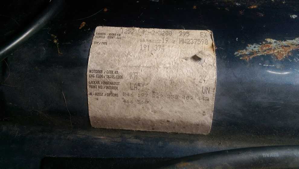

Pour la sellerie, comme d'hab, vérifier la plaque constructeur dans le coffre (si elle y est encore), d'après les codes équipement tu sera fixé.

Oui justement le code option indique un intérieur gris, je verrais plus tard quoi faire, bien que celui ci ne soit pas en super état je préfère les intérieurs rouge :) La priorité n'est pas la pour le moment.

Même sanction, intérieur non d'origine pour toi aussi, c'est le gris et noir qu'il te faut ! Je me suis mis à la recherche de cet intérieur complet, mais le UQ que nous avons va quand même sacrément bien à la voiture. Donc j'hésite...
Messages : 1734
Re: Golf gti 16s 86 LA5Y avec TO
Effectivement ce n'est pas le bon intérieur mais comme diy Franky ca lui va bien ! 8)

Bonjour, j'ai changé mon support moteur avant, j'avais commandé un hutchinson, mais j'ai reçu un Metzeger, qui d’ailleurs semble bien souple puisqu'il bouge presque autant que l'autre :? J'ai nettoyer les conduit et remis mon filtre a air, et enfin j'ai finis pas purger, mais arrivé a l'étrier avG, le purgeur était cassé dedans :o Encore une mauvaise nouvelle, heureusement les étrier sont des VWII donc normalement les même que sur les diesel ou carbu, je vérifie demain :roll:

Sinon j'ai reçu la demande de l'utac, le compteur déconne bien depuis un moment, et la voiture n'est pas arrêter depuis trop longtemps donc ça va c'est rassurant. :wink:

C'est quoi ces kilometrages de dingue ??? :bravo:
Le chiffre de gauche qui tourne à priori :D
Moi j'ai pas dépassé les 550.000km avec un KR (quoi que le bas moteur tourne toujours dans ma golf de piste :mrgeen: ).. il y a pas mal de records sur le site!

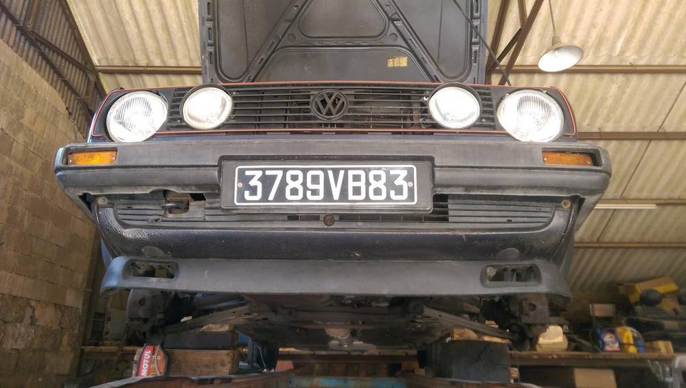

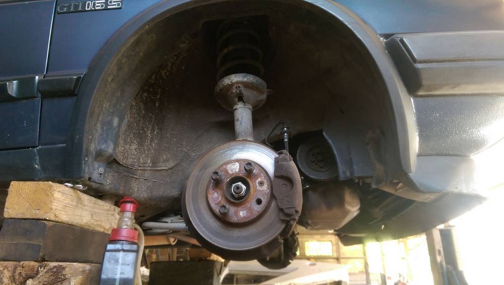

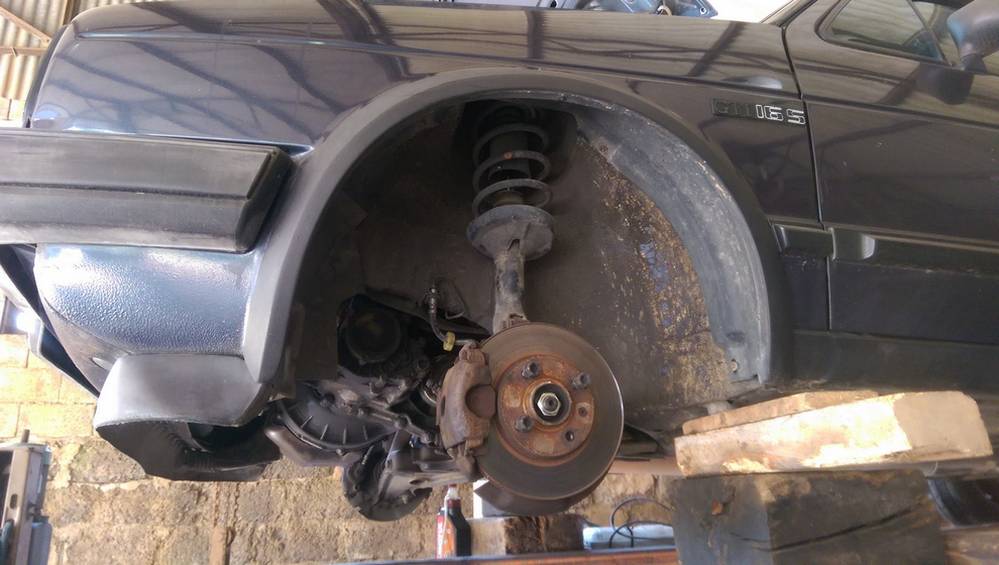

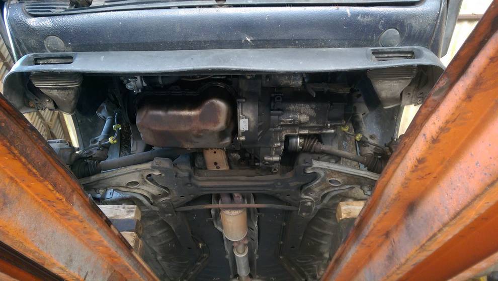

J'ai fais quelques photos des dessous quand j'ai fais les premiers travaux.
Le fameux réservoir fissuré (trait rouge)
Récupérer sur une td, j'espère que ce sont les mêmes (au fonctionnement)
La tringlerie, première chose à faire a mon avis sur une vielle golf.

Concernant tes soupapes anti-retour : oui ce sont les memes.
Pour ton reservoir , demontes-le , et tu thermo soudes avec un apport plastique , ou bien encore de l'araldite bi-composants.
Ca tient a l'essence .
Penses au passage a virer le clapet anti-gravité , et l'eventuel canister de filtration des vapeurs si ton modele en a un.(poses toi la question de savoir pourquoi il s'est fissuré..........depression du reservoir ???)

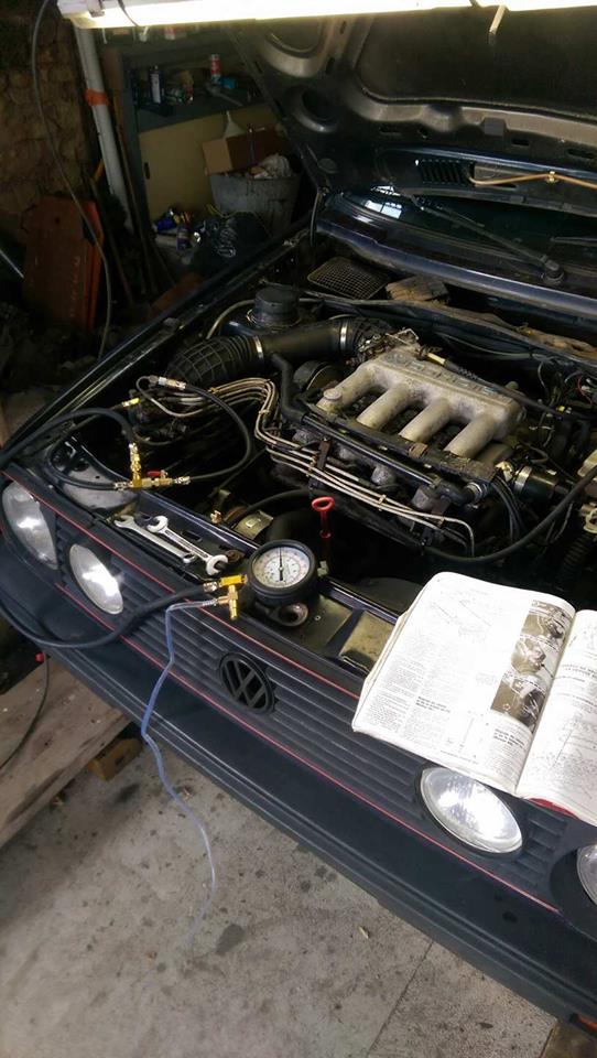

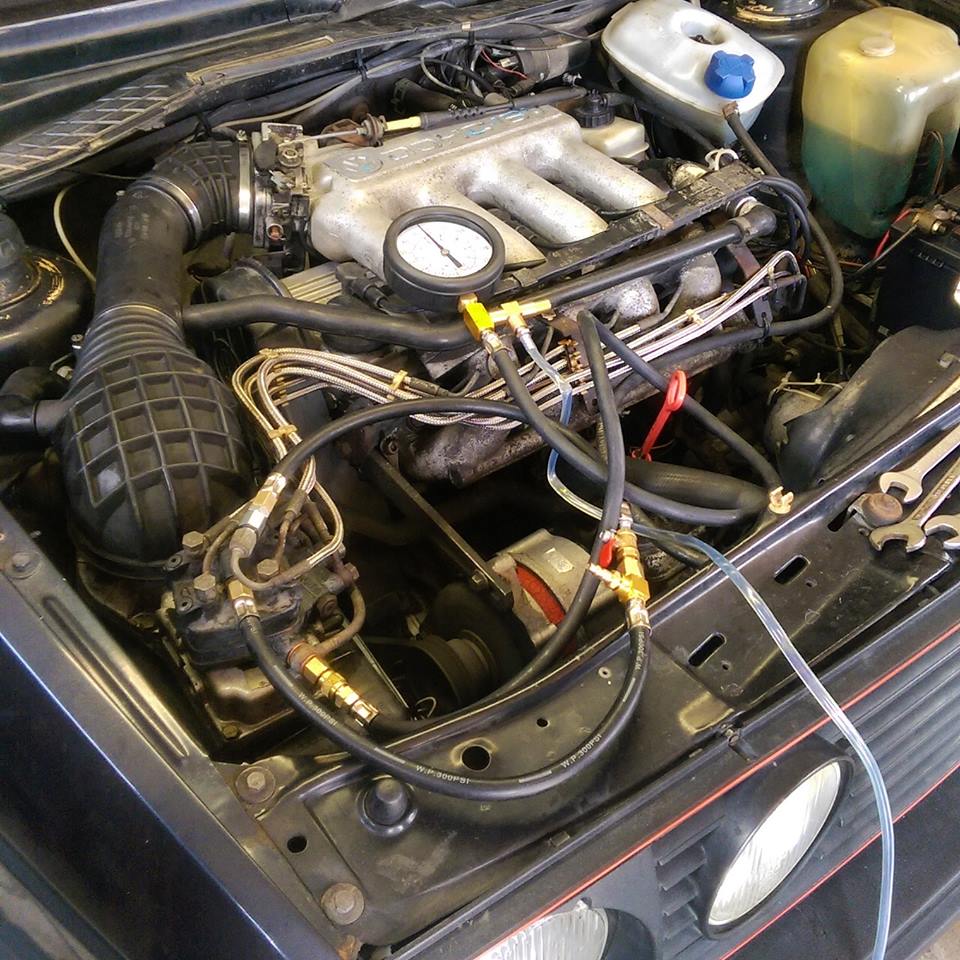

J'avais mon soucis d’ac-coup à bas régime, j'ai contrôler les pressions et régler le WUR qui avais 4 bar en pression de commande pour le descendre a 3.5, il faut faire bien attention en perçant la capsule qui se situe derrière. Ça a en partie résolu le soucis (la video d'aide: https://www.youtube.com/watch?v=58I2Cd1kszA) :icon_arrow:

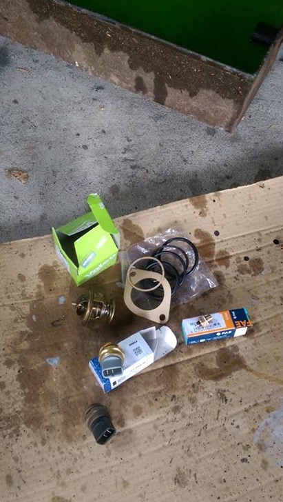

Ensuite mon ISV ne fonctionnais pas, ou alors aléatoirement,je roulais donc débranché dans un premier temps, le coupable était la sonde d'eau coté culasse avec le fil vert/rouge qui indique au calculateur de ralentit la température moteur. J'en ai profité pour changer thermostat et thermocontact de ventilateur qui était hs également. Du coup vu que l'isv fonctionne correctement et je suppose ferme moteur roulant, je n'ai plus du tout le soucis d’ac-coup en bas régime.

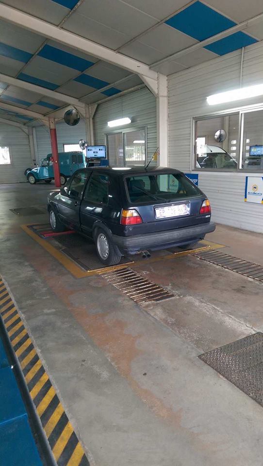

Et pour finir j'ai dégripper mes cames et axes de frein à main, en ouvrant les deux étrier, résultat elle a passé la contre visite !!

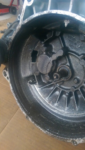

Me voici de retour, aujourd'hui j'ai pris le temps de tomber ma boite sur la 16s, même si ça fais 2 mois qu'elle ma pété à la gueule... :comegetsome:
Résultat rivet de boite cassé, heureusement c'est apparu à 8km de chez moi, je suis rentré tranquille. Ça fais 2 mois que j'ai une caisse de dépannage mais j'ai du la rendre, donc je pense monter une boite de EV de 85 avec l'embrayage qui été sur le moteur (récupéré en casse) pour pouvoir me dépanner, en attendant les jours meilleur et la renov de la voiture, et aussi de trouver une autre voiture.
Je voudrais savoir si ce sont vraiment les boite de 16s qui sont fragile ou pas? Et si je ferais mieux de me mettre à chercher une 2y tout de suite? Car je vais devoir remplacer les rivets si je part sur une boite d'occase pour être sur d’être tranquille. Est ce un sacrilège de garder cette boite de 8s? Va elle faire la même? :?:
