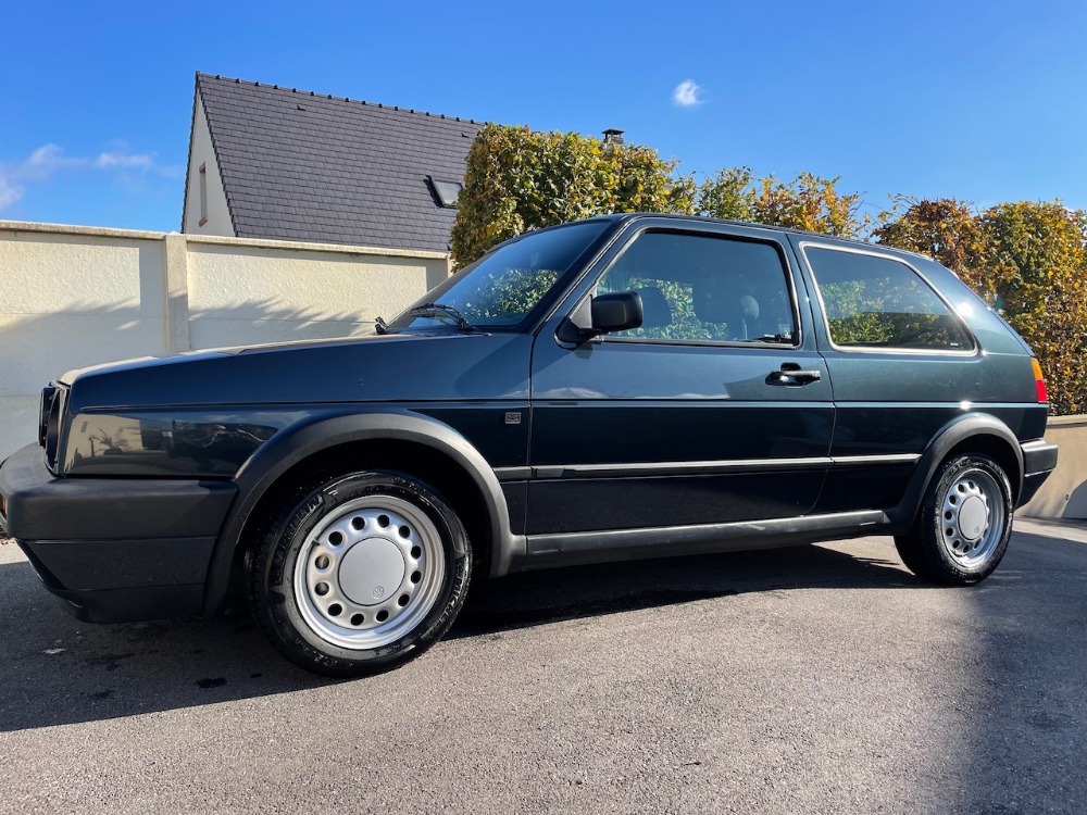

Ici lors du WE dernier en Belgique :
Ce matin, après un bon nettoyage, car elle a franchement "pris cher" lors de ce WE pluvieux !

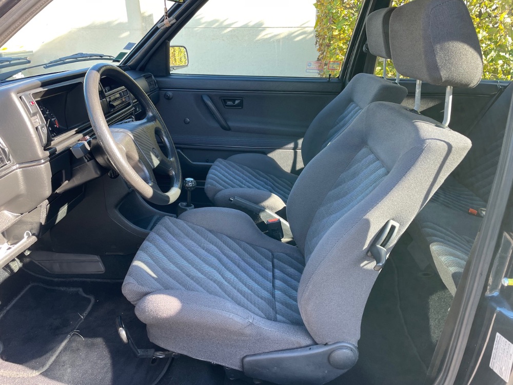

A l'intérieur, pas grand chose à dire, elle vieilli vraiment très bien. Aussi, je dois rappeler qu'elle a toujours dormi en garage, et que cela a pour conséquence de limiter l'usure sur les tissus, le tableau de bord et les joints. Je suis soigneux aussi...
Mais qui peut dire qu'elle a bientôt 300.000 kms ?

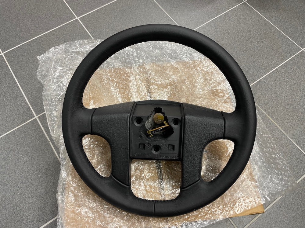

Qui dit direction assistée, dit volant à branches droites. Cuir si possible. J'ai celui-ci neuf qui traine depuis une bonne dizaine d'année, dans l'attente de voir le jour, au bon moment...

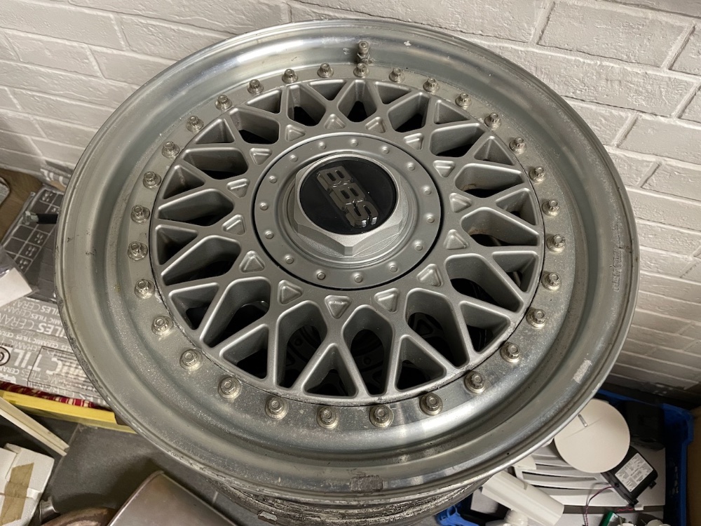

Et pour parfaire le tout, montage en tandem d'un set de RM, qui attendent d'être restaurées également :

Magnifique le volant cuire.

Et ce volant :bisoux:

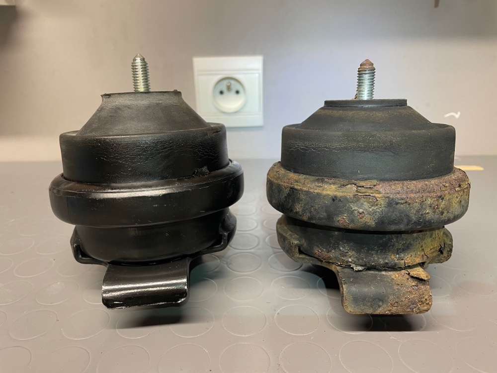

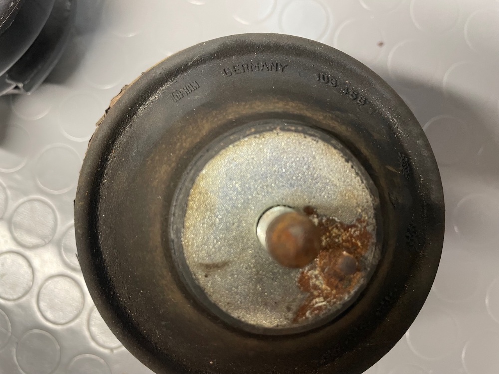

Changement du support moteur avant. Il avait 14 ans et 50.000 kms.
Surprise, c'est un Topran (à priori fabriqué en Germany)
Il était franchement usé, trop de basculements de moteur, surtout à la mise à feux du PB :herbe:
Donc, le nouveau, c'est un Febi, acheté pour la modique somme de 22 euros. C'est celui prévu pour les G60 (et 16s également je crois)
C'est assez fou, car chez VW en 1998, j'avais acheté la version pour la GTI (qui est moins bonne) pour 500 francs, ce qui ferait aujourd'hui 100 euros en tenant compte de l'inflation.
J'aurais pu le commander chez VWCP, mais c'est 10 fois (oui) plus cher...
Celui-ci je l'ai acheté sur Amazon. Initialement commandé chez AutoDoc, ils me l'ont remplacé par une autre marque, sans m'avertir. C'est le lendemain que j'ai découvert la chose -> annulation dans la foulée.
https://www.amazon.fr/gp/product/B006DH ... UTF8&psc=1
(attention, les prix peuvent fluctuer, là il est à 26 euros)

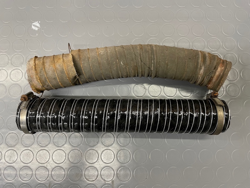

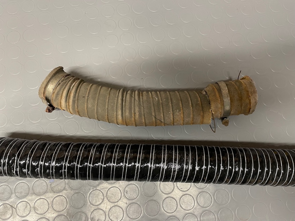

Egalement, j'ai changé le tuyau de réchauffage qui part du collecteur vers la boite à air.
Au début j'ai cherché pour trouver exactement le même, mais les rares dispos sont vendus à un prix de dingue.
Donc là, pareil, j'ai trouvé mon bonheur sur Amazon, pour 15 balles le mètre (je peux en faire 3 du coup)
https://www.amazon.fr/gp/product/B07NSZ ... UTF8&psc=1
Attention, c'est un peu "con" à découper, il y a une spirale en métal qui est assez costaud, c'est assez dur de faire un truc bien droit. Je peux vous dire que l'aspect du compartiment moteur a gagné au change !
