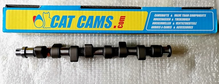

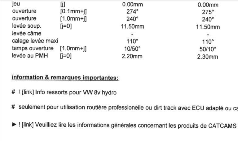

La personne qui a fait mon eprom sur PB m'a conseillé de chercher autre chose et en cherchant je suis tombé sur un asymétrique de chez CatCams développé spécialement pour K-Jet hydraulique.
J'ai donc pris ce modèle un 274/275 :

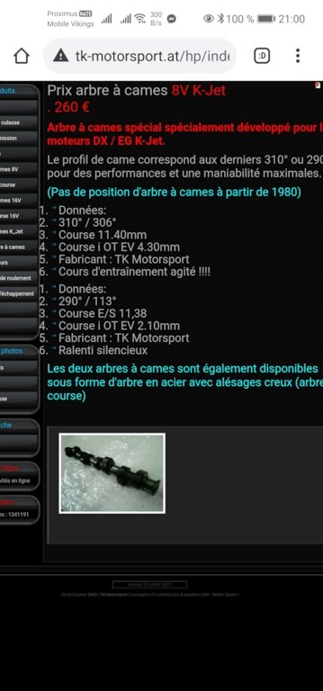

Il y a un autre modèle qui a l'air pas mal aussi, c'est la version de 290° TK-Motorsport (pour K-Jet):
Et pour parfaire le mélange, il faut un WUR de 16V qui est réglable via une clé Allen en perçant la capsule arrière :
J'ai clairement été conseillé car je n'aurais pas pris ce genre d'arbre à cames, j'ai encore du mal avec les levées et les angles, je n'ai pas le déclic.
J'avais toujours lu/entendu qu'au plus l'angle est important au plus il faut monter dans les tours pour chercher la puissance et qu'au dessus de 280 il faut des poussoirs mécaniques.
Mais c'est un tout, angles + levée max + ...

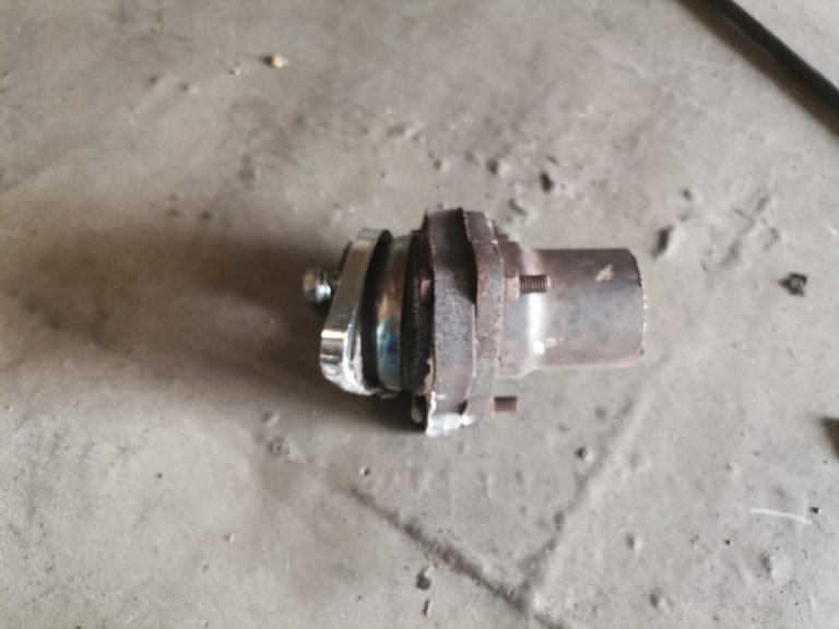

Samedi après 1h de route, j'ouvre mon capot pour voir que tout va bien, je découvre une tache d'huile sur la protection plastique (type GTD) que j'ai placé sous la Golf, ça sent l'huile de boite et c'est bien de l'huile de boite ! :shock: :roll:
En cherchant, je me rend compte que ça vient du cable compteur, sur l'ancien, il n'y avait pas de joint, et je me rappel que lors du commande de pièce j'avais acheté deux joints (un en réserve) pour placer à ce niveau :
je le place donc ou il faut, et plus de fuite :bravo: mais mon aiguille de compteur kilométrique vacille de haut en bas jusqu'à 90km/h depuis !
après vérification, il n'y a pas 36 façon de poser le joint, ai-je oublié quelque chose ?
mon câble est bien branché sur le compteur, je l'ai retiré puis remis, même chose, la carotte elle n'a pas l'air abimée, c'est vraiment le 0,5mm du joint qui on fait apparait cela.
Vous auriez une idée du problème ?

J'avais cela sur mon 1600 GLI ... cela provenait du bloc compteur et non du câble et cela me le faisait uniquement quand il faisait plus de 25 degrés ou quand je mettais le chauffage dans l'habitacle.

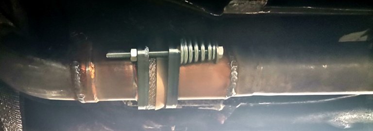

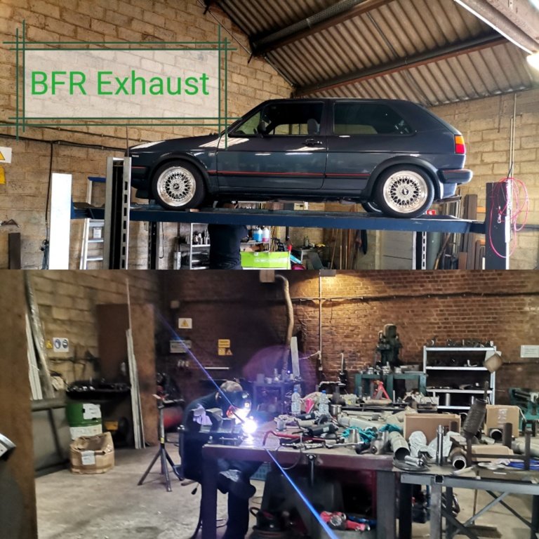

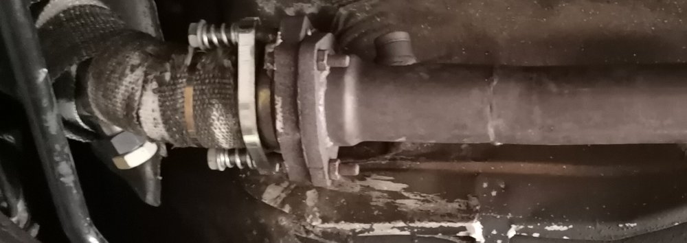

Entre temps passage chez BFR pour rectifier la liaison collecteur ligne d'échappement.
Avant:
Pendant :
Après:
Plus de fuite !

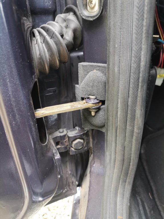

Remplacement de la barre qui retient la porte ouverte (totalement usée qui ne retenait plus la porte) + remise en place d'une nouvelle mousse.

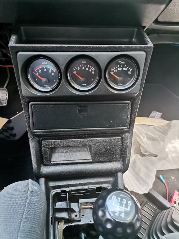

Mise en place de la console Votex avec les manomètres fonctionnelles, j'ai du adapter la support Votex d'ou les copeaux de plastiques non nettoyés :grimace:
(ce n'est pas ton ancienne console Philippe, je voulais utiliser celle que j'avais déjà :D )

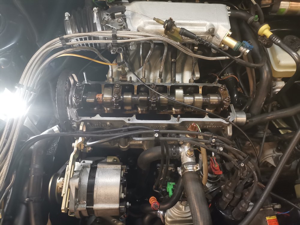

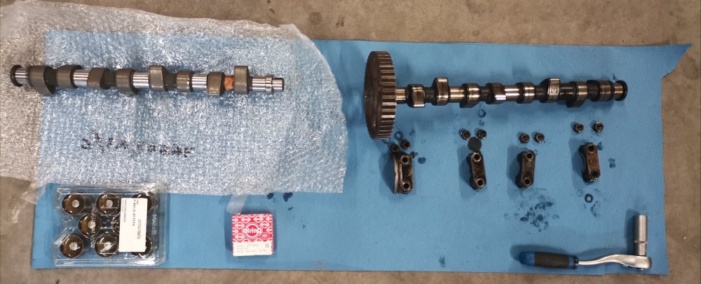

Remplacement des poussoirs et installation de l'arbre à cames, je dois encore trouver le bon réglage de l'allumage.

Pareil que David pour l'oscillation de l'aiguille du compteur, je pense que ça provient du bloc compteur. Si en plus tu as un écart important (> 10 km/h entre vitesse compteur et GPS) alors je pense que le ressort à spire de l'aiguille de vitesse doit être fatigué.

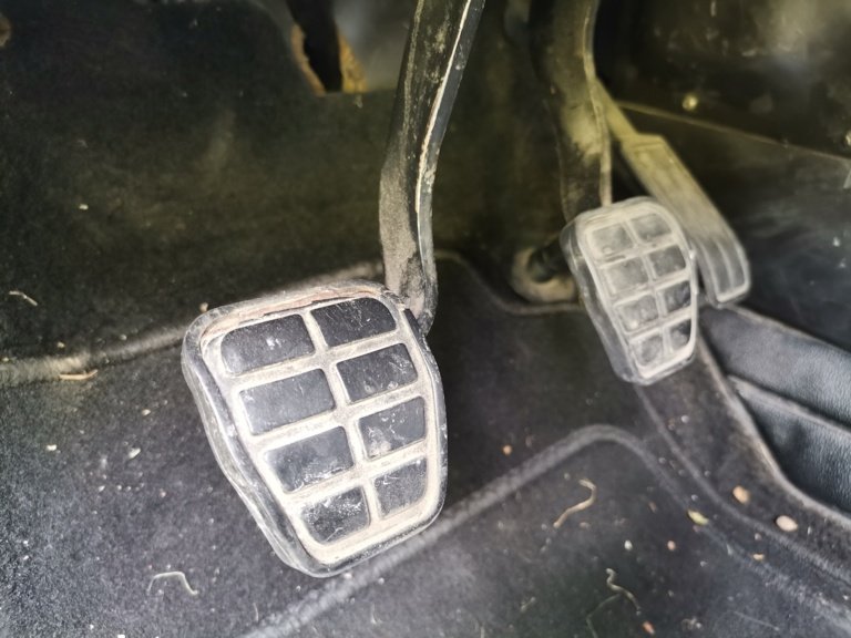

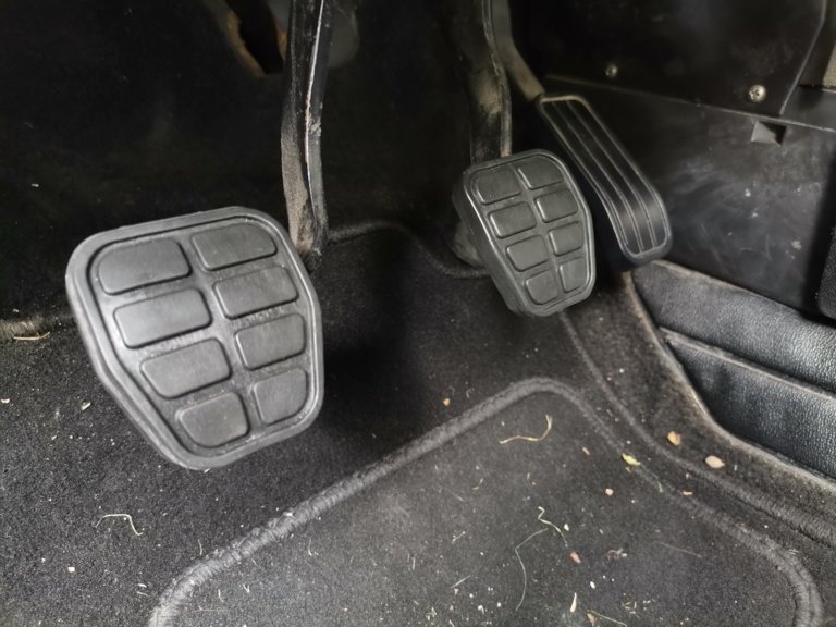

Tu as fait quoi à tes caoutchouc de pédales? Juste les nettoyer ou tu les as remplacées ?
Messages : 1719
Re: Golf GTi 8V K-Jetronic
J'ai mis des nouveaux :D
