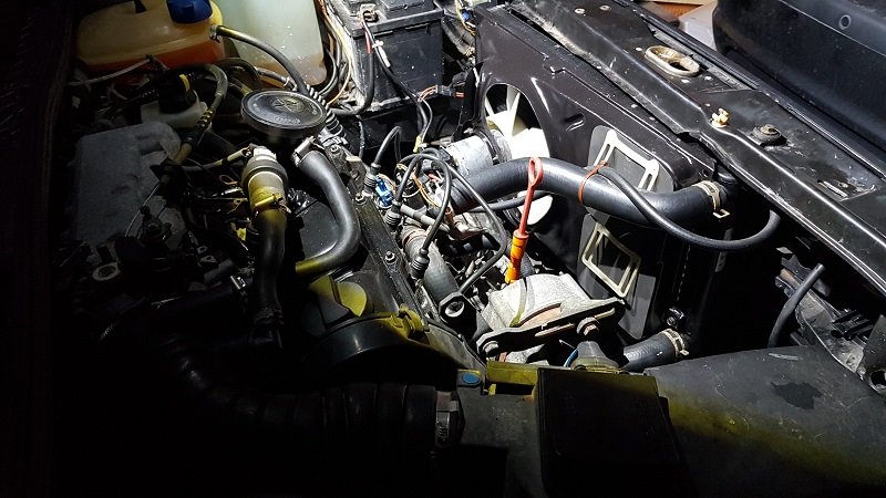

J'avais toujours une goute d'eau qui fuitait, après le changement de deux colliers, je fais le test de chauffe, ca marche, par contre le ventilo ne déclenche pas... Mais le calorstat s'ouvre bien.
Test du ventilo et de la prise sur le sonde du radiateur, ca fonctionne, la sonde doit être HS.

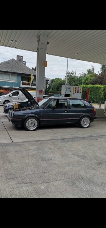

Je vais manger à midi je reviens, et pour quand même savourer les premiers tours de roues je décides d'aller faire le plein à 5km. Je tenais bien l'aiguille à l'oeil et à l'arrivée à la station , je remarque que le calorstat ne s'est pas ouvert
Ce fut un long arrêt et une pause à la moitié de chemin pour ne pas surchauffer.
Je suis bon pour vidanger encore une fois le ldr et vérifier cette crotte de crotte de nouveau calorstat.

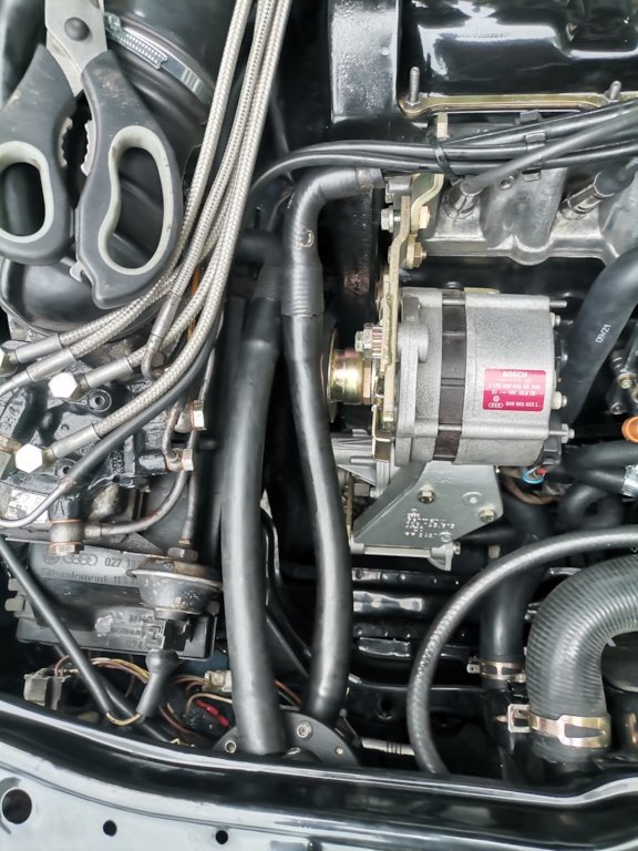

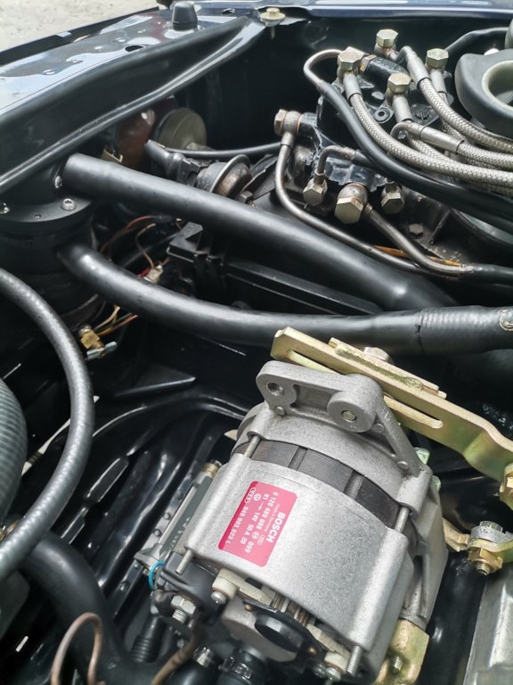

Tout a été serré au couple et pourtant j'ai mon support d'alternateur qui se dévissait !
J'ai eu le même coup sur la PB ça avait bloqué l'alternateur et impossible de repartir, ici je l'ai vu attend, du coup serrage au biceps...

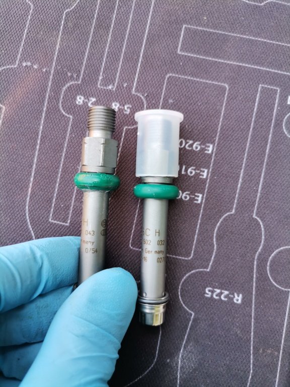

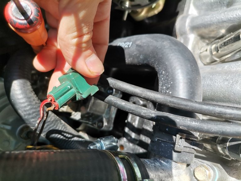

J'ai changé les injecteurs qui était des 043 par des 032:
et maintenant, quart de tour à froid et à chaud.

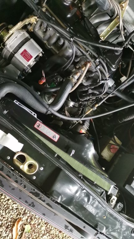

J'ai collé les autocollants à leur place (sauf que j'ai mis celui de l'alternateur dans le mauvais sens...)

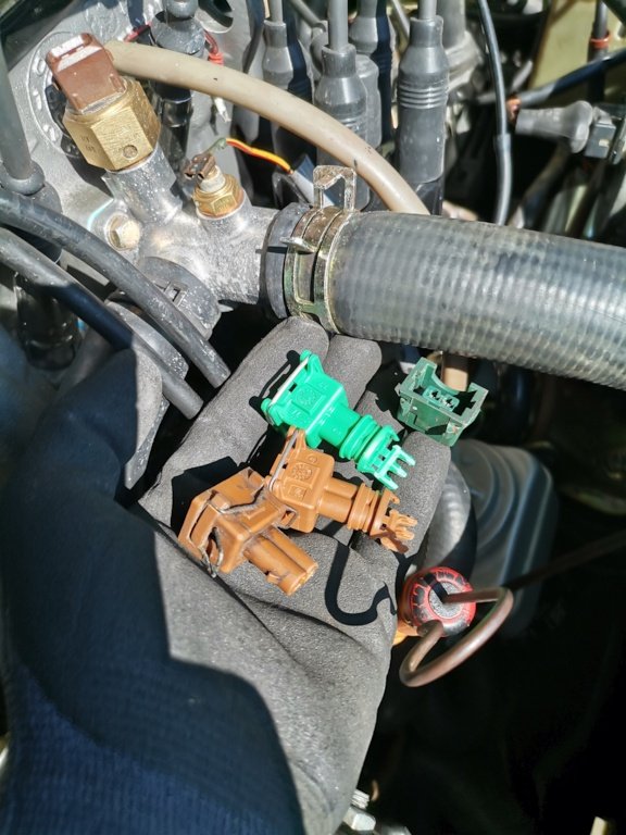

Remplacement des fiches cassées et raccourcissement des fils qui commencent à montrer leur cuivre.

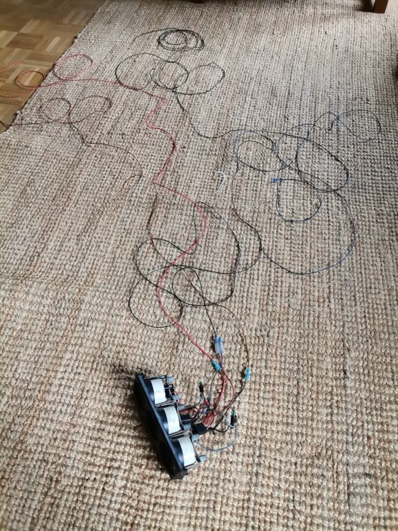

Préparation de l'installation des manomètres:

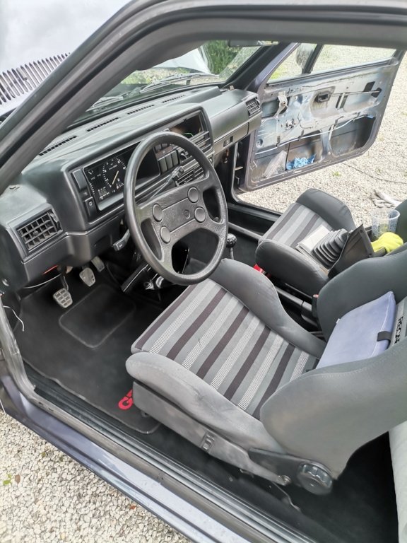

Énorme les recaro UN ! C’est toi qui les a fait faire ?

Merci à vous,
ce sont ceux qui étaient dans ma PB, je les ai fait faire à partir d'un XR et un intérieur UN pour récupérer le tissus central.
