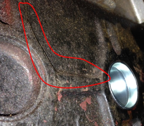

elle est bien posée si c'est rentré à force sur le diamètre.
c'est curieux, mais sur la photo le bloc semble fissuré :bizarre:

Bah là je l'ai juste déposée sur dans le trou, je n'ai utilisé aucun outil et les bords de la pastille sont affleurants au bord du bloc...
Où ça qu'il est fissuré mon bloc? :tefou: :suspect:
Re: Fuite de liquide de refroidissement bloc moteur
il semble ... mais je pense que c'est un effet
C'est l'ombre du flash. rhoooooo!!
Pour la pastille, bah, euh, je sais pas :?
Concernant l'enfoncement de la pastille, je ne m'en souviens pas non plus ! :roll:
C'est le bloc que je t'avais vendu ?
Message par polo »
Bonjour tout le monde!
Je pense également que c'est dû au flash avec le relief, pas de souci!
