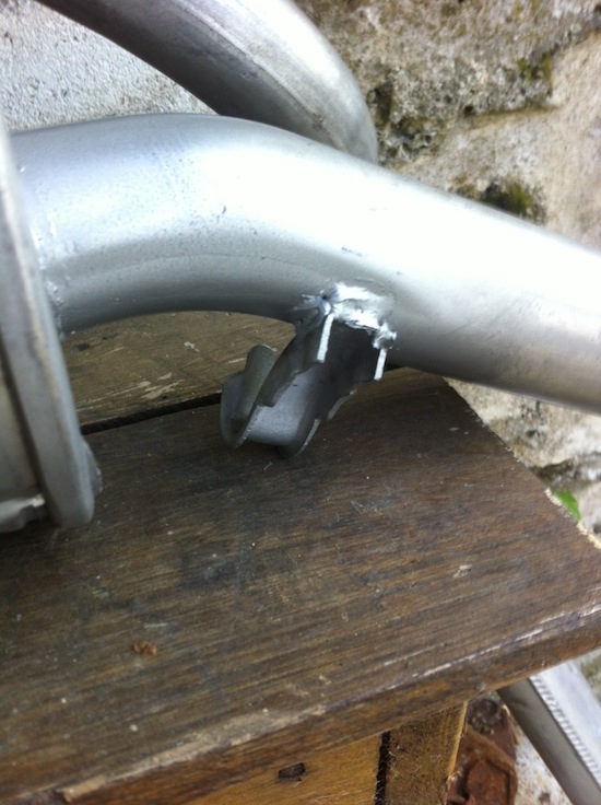

Re: echappement
voici le mien,
épaisseur du tube ok, protection des soudures avec un traitement pour éviter l'oxydation (du cosmétique), ensemble apparemment de qualité correcte. Mais, car il y a pas 1 mais 2 trucs qui me chiffonnent sur le silencieux arrière :|
la patte du silent-bloc me semble soudée à l'envers, le tube perforé de la partie interne se termine en cône à mi-silencieux, impossible de traverser le silencieux. Il reste juste les petits trous de la tôle perforée pour les gaz ... s'ils arrivent à sortir ... :bizarre: ce qui est certain, il doit pas être bruyant.
Re: echappement
une photo de la patte :roll:
faut vraiment être naze, d'autant plus que la patte est conçue de façon à prendre appui sur le tube :batte:

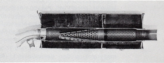

Re: echappement
Jos a écrit :le tube perforé de la partie interne se termine en cône à mi-silencieux, impossible de traverser le silencieux. Il reste juste les petits trous de la tôle perforée pour les gaz ...
pour illustrer, ça ressemble à ça
est ce que quelqu'un a déjà découpé une ligne d'échappement pour voir l'intérieur :?: y a t il quelqu'un qui a un vieil échappement et le peut le donner pour la science :?:

Re: echappement
Message par polo40g »
Pour la science rien mais le bosal sur ma 80 n’à pas cette restriction au milieu c’est droit
Re: echappement
merci pour l'info polo !
