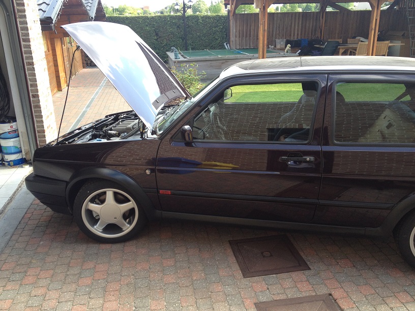

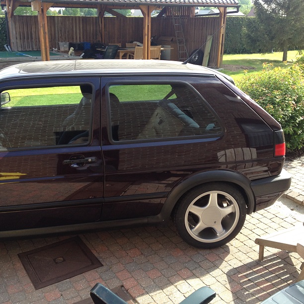

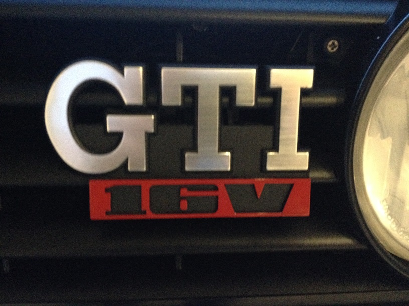

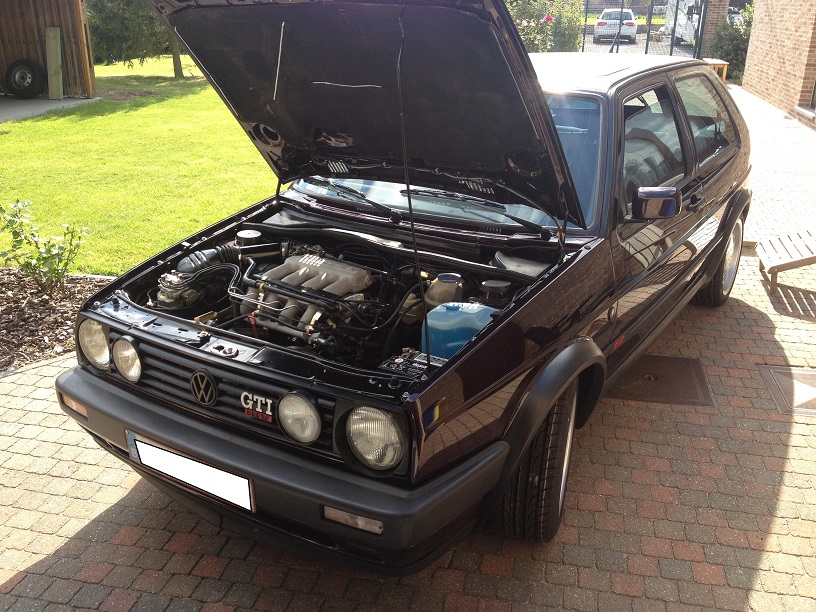

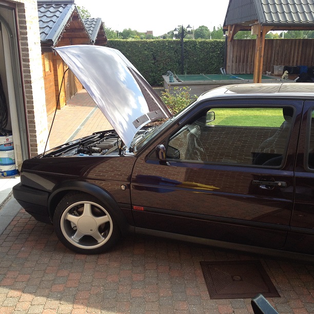

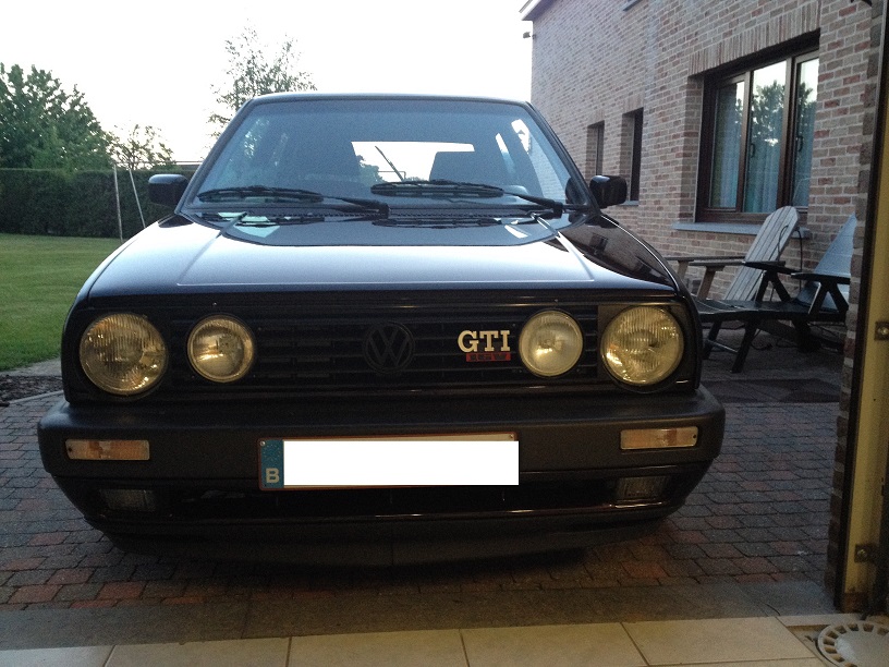

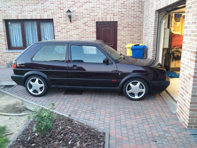

bon voici quelques photos
je suis en attente de trouver les jantes d'origines BBS RM à un prix raisonnable

Re: restauration de ma PL
Toute neuve !
Par contre, trouver des BBS RM à prix raisonnable, ça va être la mission...
Splendide!
j'adore cette configuration!!
C'est un effet ou le haut de face avant est tordu (support fermeture entre contre ailes)??
Superbe !
Vivement les RM, et elle sera nickel chrome

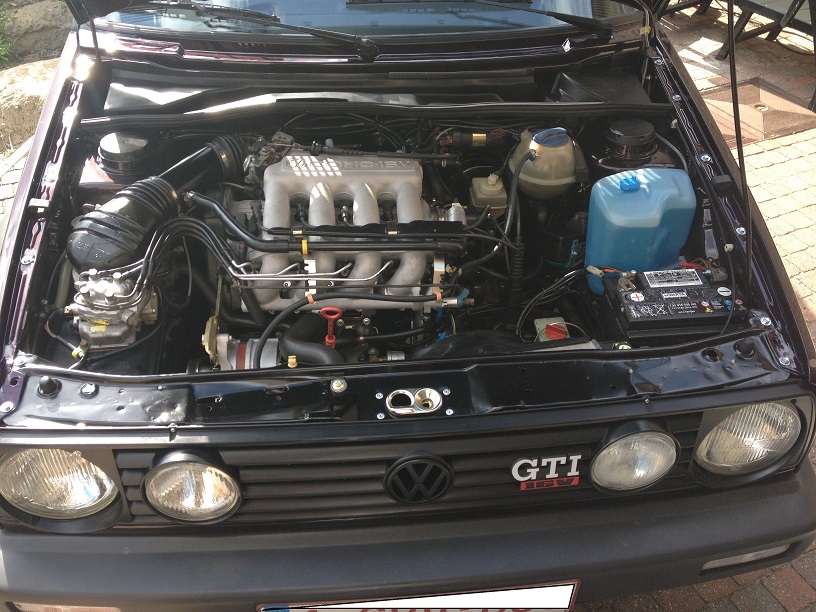

Réglage aujourd'hui du moteur
les soucis de départ à froid, et bien si tu inverses 2 fiches sur la culasse, ca ne va pas bien
en plus les Détrompeurs sont identiques
juste la couleur des fiches, une brune sur la sonde brune et la blanche sur la sonde blanche
ca va beaucoup mieux
