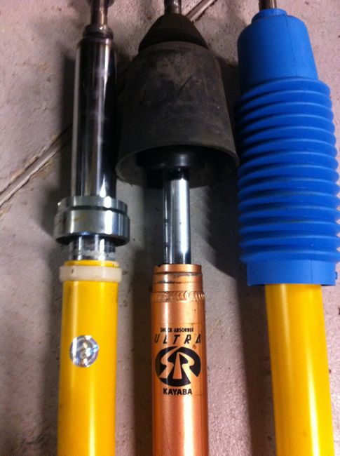

j'avais des kayaba ultra (gaz) sur l'Oet et vraiment content, avec des ressorts courts. Remplacé par des Bilstein et hauteur identique.
une photo, afin de voir la différence de ø de tige

Les amortisseurs à gaz ne restent pas en position si on les enfonce, ils se détendent au maximum!

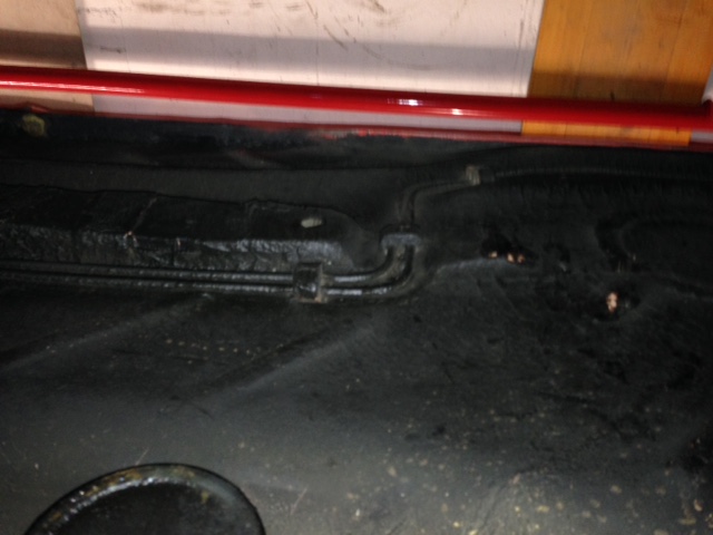

Demain je vais aller me coucher dessous et voir tout ça de plus près... ( je ferrais des photos pour avoir votre avis )
Il faudrait également que je refasse toute les conduites de frein ainsi que d'essence... Pourquoi n'ai je pas pas fait sa au début de ma restaurations !! :?

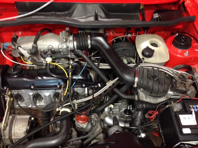

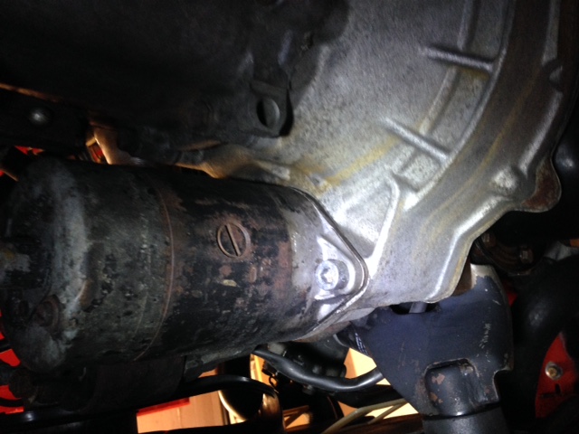

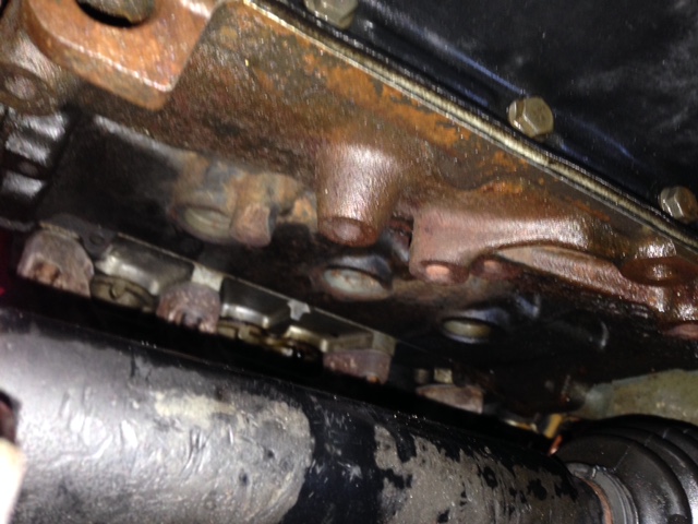

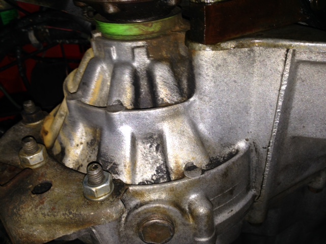

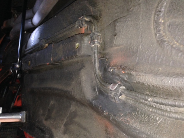

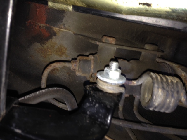

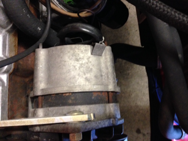

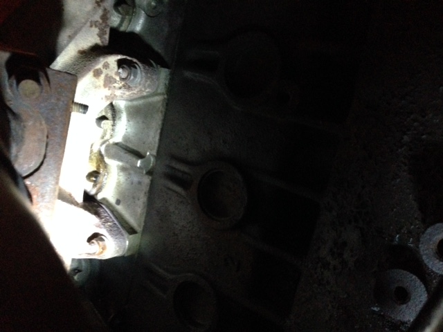

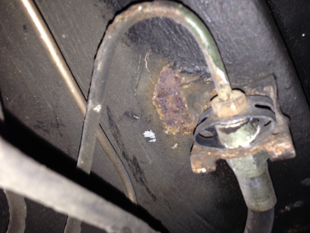

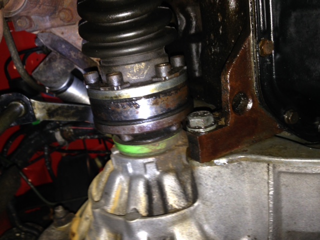

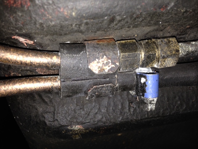

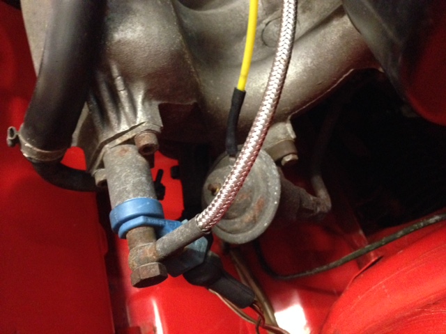

Bonsoir, voici des photos.
A vos commentaires...

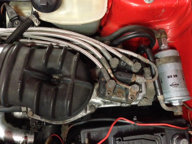

J'ai remarqué que j'ai une fuite au joint du collecteur d'admission, est ce difficile a changer le joint ?
Le carte pas étanche également !

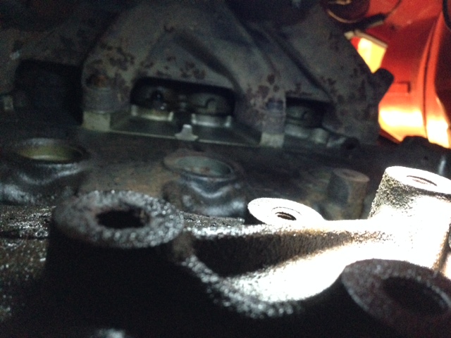

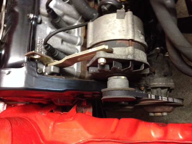

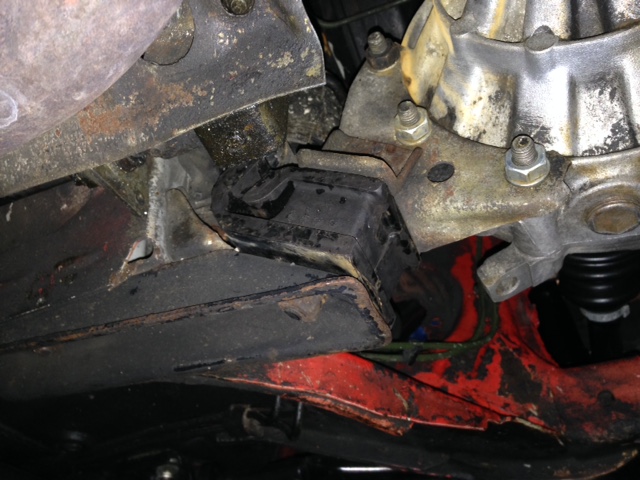

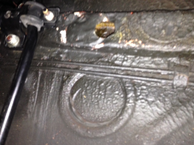

et encore des photos

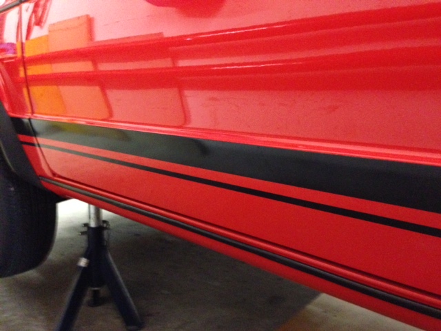

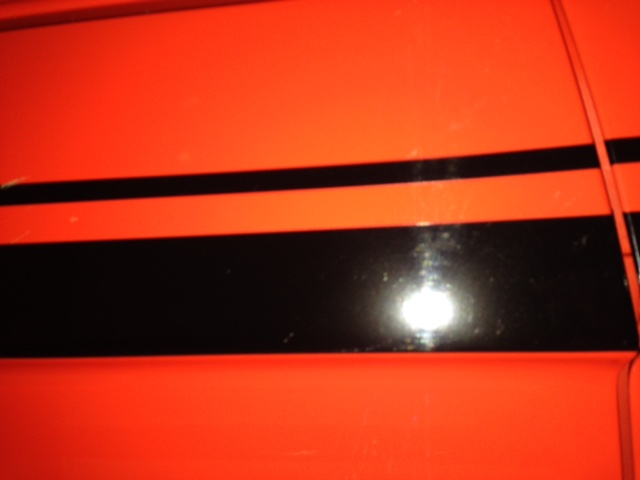

J'aimerais également refaire mes bandes noir sur le côté comme à l'origine et non pas ce noir brillant comme je les ai !
je voudrais en trouver de la même qualité que celui du hayon, si quelqu'un a une bonne adresse je suis preneur....

Re: Golf Gti de 1983 de Riquet en restauration
en fait, je m'étais posé la question sur ta fuite, parceque si elle vient de l'admission, tu as un gros soucis ....
de l'huile qui pisse par là, ce n'est pas normal !
surplus d'huile dans l'admission = problème de surpression dans le moteur, de pression d'huile.
si fuite d'huile = trou dans le joint = prise d'air = ratés moteur, ralenti instable, etc ...
cette huile doit venir d'ailleurs, sinon ton auto tournerait comme une patate.
donc cette huile doit venir de plus haut, du joint de cache arbre à came et ça, c'est super simple à faire .
