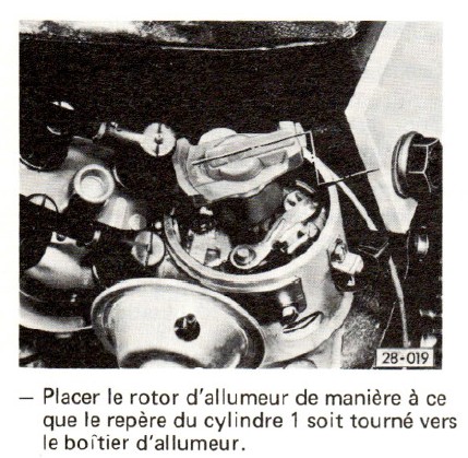

Comme ici (Photo prise sur le net, juste pour illustration)

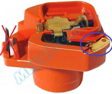

ici, on voit un rotor "simple", sans rupteur, sur les autres comme le tien, la partie que tu dois aligner est celle entourée en bleu :
