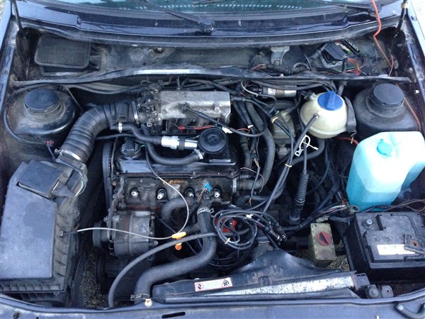

Voici des photos de la bête. Merci de votre indulgence, elle est dans son jus.
Voilà il y a un peu de boulot mais la base est saine...
Partie mécanique, car oui elle ne démarre plus.

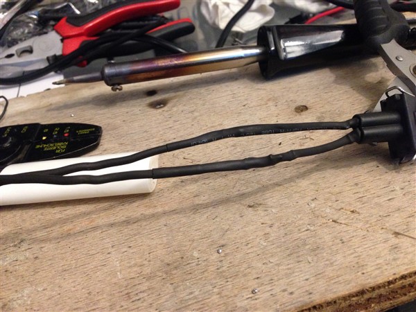

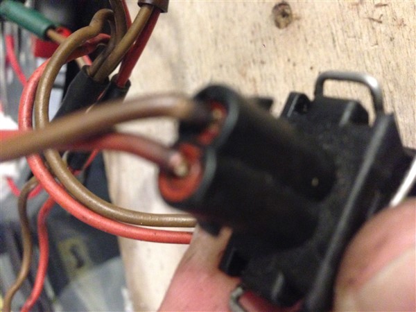

- faisceau des injecteurs est sec et j'ai une présence de court-circuit. (il faut que j'en trouve un autre...)
- faisceau du régulateur de ralenti a également un court-circuit. (je l'ai repris et réparé)

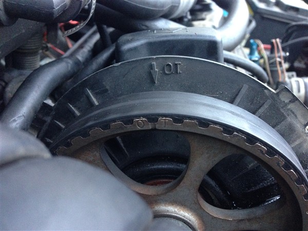

Et je voudrais contrôler le calage de ma courroie de distribution mais je ne sais pas trop comment m'y prendre...

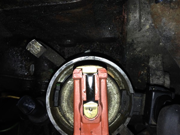

Les dernières nouvelles, après avoir parcouru le forum de long en large, je me suis fixé quelques vérifications hier soir.

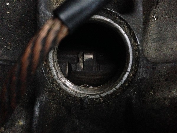

Pour le calage de la distribution : Voilà, j'ai quand même une interrogation :
- il n'y a t-il pas de repère au niveau vilebrequin ?
- ça vous paraît correct l'ensemble ?
Sinon j'ai retouché mon faisceau d'injecteurs qui est sec et présentait des traces de court-circuit :

Re: De retour en GOLF 2 GTI
Côté volant moteur, le cran que tu vois n'est pas le repère PMH, ça sert à l'outil de calage à effet hall.
il y a pas mal de type de volant moteur, mais de ce que je vois:
- l'encoche située à gauche correspond au point d'allumage (6°)
- l'encoche située à droite correspondrait au PMH (j'ai plutôt l'habitude de voir un "O" à cet endroit mais bon).
Après, comme le bas tourne 2x plus vite, un décalage en bas est deux fois moindre en haut et je pense que ça devrait correspondre.
Enfin, tu devrais avoir une encoche sur la poulie de vilo, a faire correspondre avec une fleche sur le carter de courroie de distribution (je ne sais pas si c'est valable pour les PB)

@ IVAN : Merci, je regarde ça pour la poulie de Vilo.

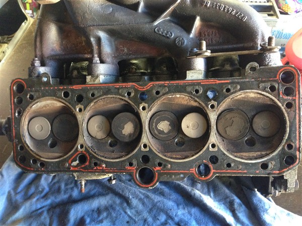

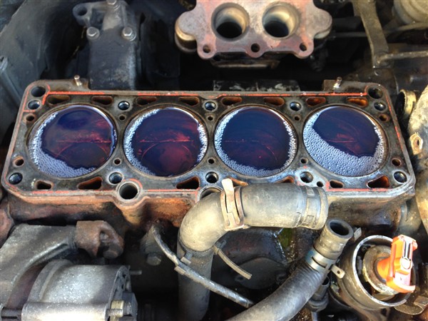

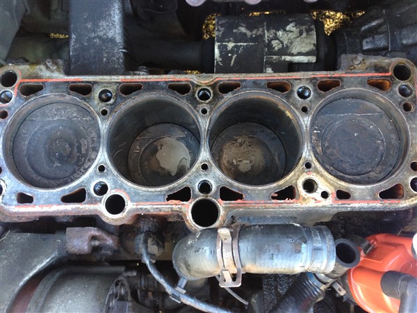

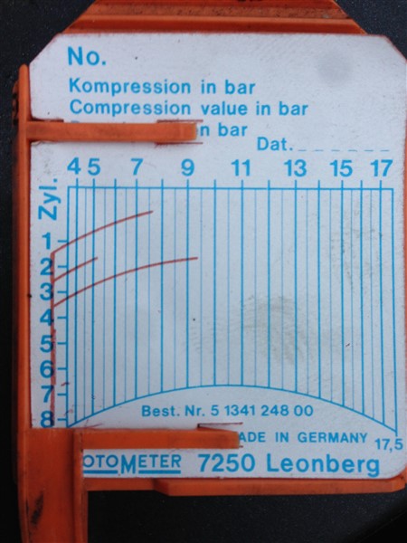

Voici le résultat de la prise de compression : On constate que sur le 2 c'est pas terrible mais surtout qu'il n'y a aucune compression sur le 4..
Comment savoir si c'est la segmentation ou une soupape ???
J'avoue que déculasser est une opération lourde que je n'ai jamais réalisé.
affaire à suivre..
pour verifier soupapes ou segmentation sans démonter, tu peux envoyer de l'air comprimée par le trou de bougie par exemple et écouter par ou cela sort échappement (soupape), admission (soupape) ou carter (segmentation).
Ivan a écrit :Enfin, tu devrais avoir une encoche sur la poulie de vilo, a faire correspondre avec une fleche sur le carter de courroie de distribution (je ne sais pas si c'est valable pour les PB)
Bizarre tes compressions
Sur un autre moteur, j'étais persuadé que c'était les soupapes mais sans l'avoir encore ouvert maintenant qu'il est déposé, je pense que la segmentation est également à bout (vu la facilité avec laquelle on tourne le volant moteur). J'étais à 8.5/9 sur 3 cylindres, le filetage de bougie empêchant toute mesure sur le 4me ...
La distri & le déculassage, je m'en faisais aussi un monde. Puis en début d'année je m'en suis sorti presque tout seul comme un grand

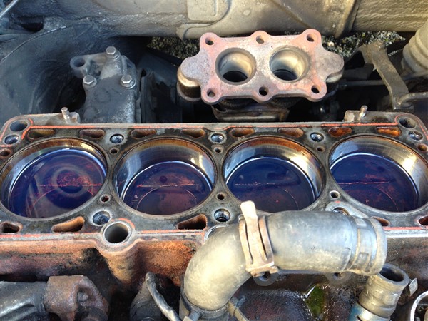

Donc voilà, j'ai donc déculassé ce week-end...
Du coup, j'ai fais le test d'essence dans les pistons voir si la segmentation est morte :
ça me semble correct pour la segmentation. J’emmène donc ma culasse chez mon garagiste pour expertise...
Affaire à suivre !
Affaire à suivre !

Vraiment bizarre ...Mawax a écrit :ça me semble correct pour la segmentation.
Même les soupapes présentent pas trop mals !
Des traces suspects au niveau du joint ?
Comme Jide, on croise les doigts pour toi

Petit UP
Du coup, le haut-moteur a été refait :
- rectification de culasse avec mise à l'épreuve
- joints de queue de soupape
- joint de culasse
Une fois remonté, la golf a redémarré !!
Mais elle a tourné comme une 'patate'
l'huile refoulée par la jauge
Verdict : Bas moteur HS !
Du coup, achat d'un moteur d'occasion.
Il a été remonté la semaine dernière et tourne rond celui-là...
La golf a passé le CT qui a été validé ; ensuite passage au para, impeccable !
