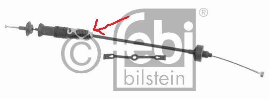

Je suis en train de remonter mon câble, mais j'ai un collier blanc qui retient le rattrapage, je crois.
Que faut-il faire , l'enlever quand le câble est mis ?
Modifié en dernier par Davidcab le ven. 22 avr. 2016 15:08, modifié 1 fois.
Re: Vitesse craque suite changement embrayage
Et il me reste un collier en plastique noir (fourni pas vw) ?
Que faut-il en faire ?

J'ai retiré le collier blanc pour que le rattrapage fonctionne.
