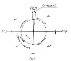

Revenons sur les quatre temps du cycle :
On voit sur le graphique qu'a la fin du temps d'échappement, le temps d'admission commence, ou plus exactement a déjà commencé.
Pendant un certain nombre de degrés de déplacement du vilebrequin, les soupapes d'admission et d échappement sont ouvertes en même temps, c'est le CROISEMENT.
Ce croisement va de 0° à xx ° selon les arbres à cames et leur calage. Plus le croisement est important, plus le moteur est pointu et puissant «en haut».
Mais voila, pendant ce croisement, les gaz frais passent en partie directement dans l'échappement en dépression. Ce qui provoque une perte de couple « en bas ».
Le collecteur d'échappement va limiter, voir annuler cette perte de gaz frais en provoquant une contre pression qui va s agir comme un « clapet »
Cet effet de clapet est géré uniquement par le diamètre et la longueur des tubes du collecteur et de l'échappement.
Effet : les gaz frais qui ne partent pas dans l'échappement remplissent d'avantage le cylindre, donc augmente le couple, donc la puissance.

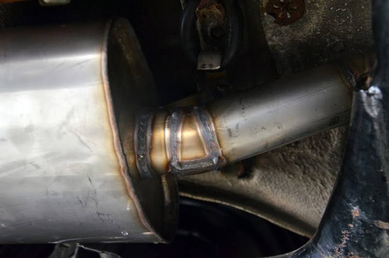

Je me permets de poster mes photos pour montrer la qualité du travail:
Il avait déjà préparé les marmites pour gagner du temps lors du montage sur la voitures.

J'ai les mêmes photos quand BFR m'a fait ma ligne pour mon audi S6.
je l'ai encore contacté avant hier pour passer mon actuelle A6 3.0 TFSI en cata sport.

Du très beau travail en effet
Sur Orange au dessus d'Avignon, un gars très sympa fait du sur mesure également (tout inox).
Je me suis déplacé pour voir son travail et pour information, posé sur véhicule il faut compter :
- silencieux entre : 250€-300€
- collecteur 4/2/1 : 460€

Ça semble être du bon boulot.
Mais Il ne rempli pas la ligne d'azote légèrement sous pression ? Ça permet d'avoir des soudures nickel aussi à l’intérieur
