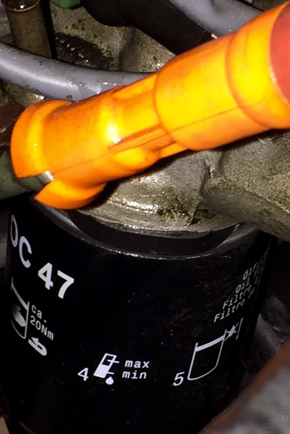

voilà mon problème,
aujourd'hui je voulais faire des petits travaux sur la gti.
Comme elle n'a pas tourné depuis le 25 octobre je me dis - je vais la mettre en route!
Elle démarre du premier coup. :bravo:
Je la laisse tourner et sors de la voiture!
Et LA une grosse flaque d'huile. Je coupe tout de suite le moteur et ouvre le capot.
Recherche d'où vient le problème.
C'est le joint du filtre à huile qui c'est délogé!?
Et voilà 4 litres d'huile à netoyer :evil:
Comment c'est possible?
Le pire c'est que l'hiver passé j'ai eu le même problème!
Et le service a été refait le printemps passé!
Problème de sur pression ou de pompe à huile!?
Avez-vous déjà vu ça??
Merci d'avance!!!
Alex

As-tu vérifié que ton support de filtre à huile n'est pas endommagé à l'endroit où le joint ressort ?

Bonsoir à tous,
Voilà, alors ce week-end démontage et remontage du filtre à huile.
En faisant bien attention de bien graisser le joint.
Le support de filtre semble en ordre. Il est vrais que l'année passée le joint a du sortire au même endroit.
Remis de l'huile 10-40, contrôle des niveau ok.
Mis en route de la GTI.
Et pas un souci, aucun problème.
Elle a tourné que 5-10min mais ras.
La soupape de surpression pour être en cause d'après vous?
Je n'ai pas de sonde pression :|
