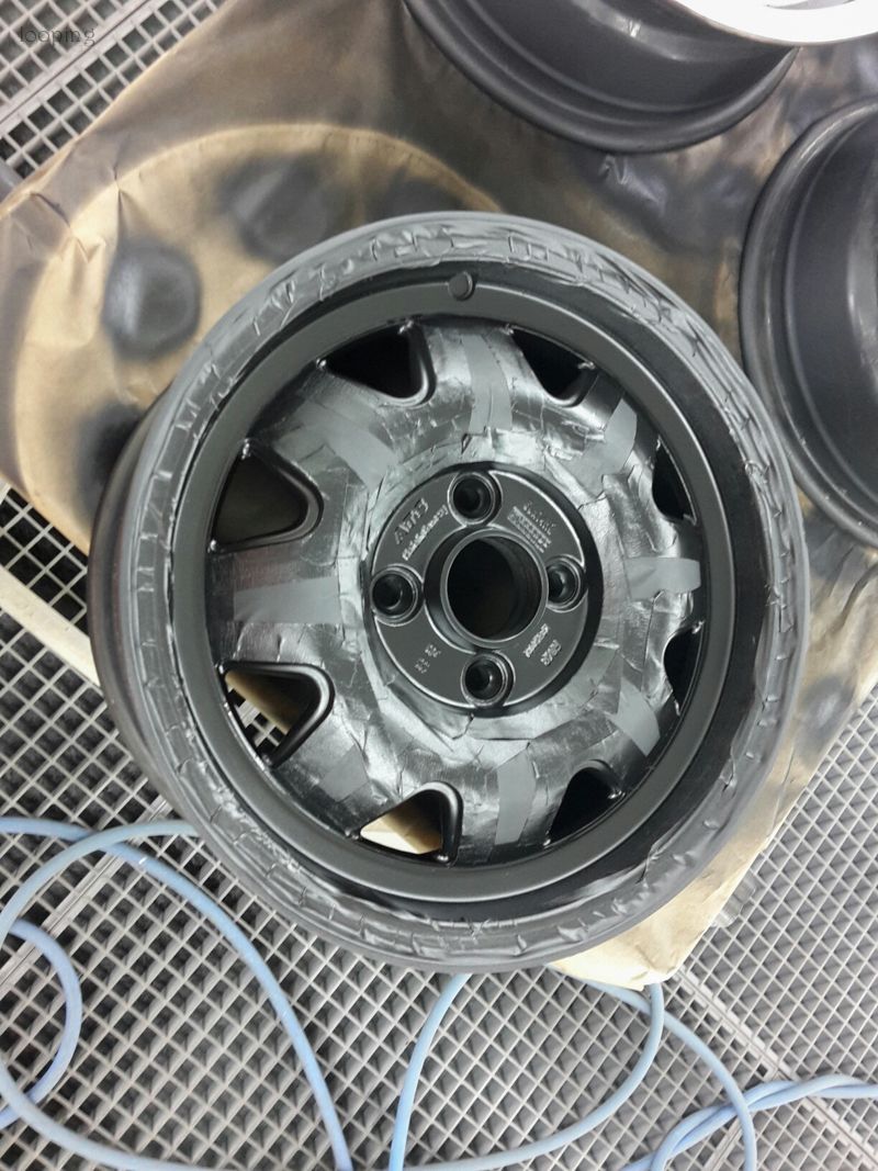

:coucou: salut,

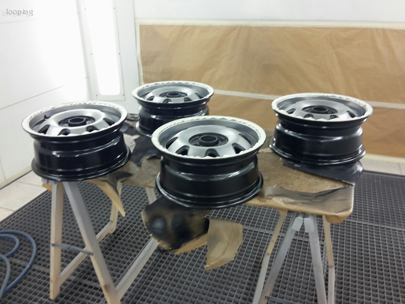

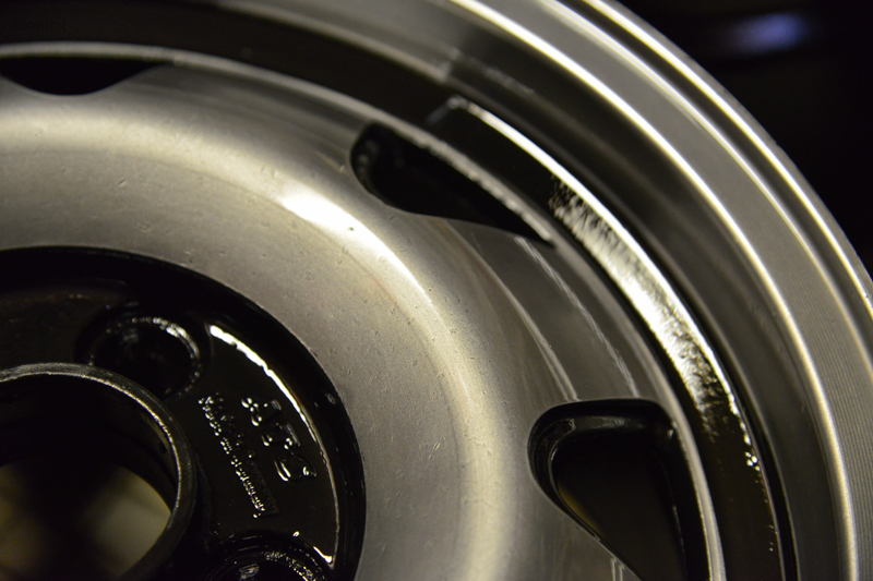

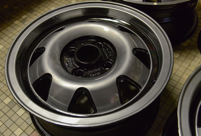

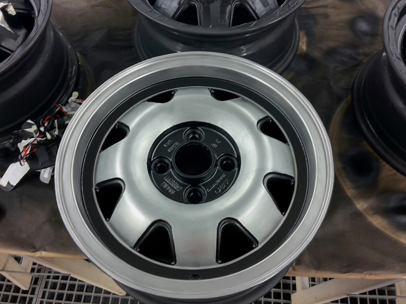

Et encore un travail de malade....et oui je suis fou...j'avais annoncé il y 9 ans plus jamais je me lance a refaire les jantes ATS :jmerend: et bien voilà j'ai replongé... :porno:

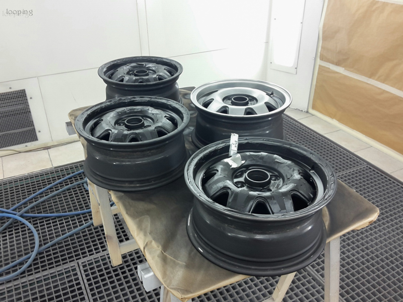

Comme le vernis était parti en vacance....et que le sel du début d'hiver a marqué l'alu...et oui comme un bourrin je n'est pas installé les jantes d'hiver très tôt... :tefou: :tefou: :tefou: je me suis dit tien j'ai rien a faire sur ma belle je vais les refaire.... :megaloldebile: :megaloldebile:
Grosse galère vu que j'ai complètement enlevé le noir pour retrouver l'alu :vienstbattre:
Et maintenant elles sont peinte avec du noir mat époxy "Restom" et la semaine prochaine c'est le vernis et hop comme neuf.... :amour:

Super boulot et rendu, bravo :up: :bravo:

très beau rendu :tropfort:

Re: looping et sa blanche
:herbe: Et hop mes ATS presque neuve.... :biensur:
Mon carrossier a encore fait du super travail.... :bisou:
Lundi je remonte les pneus et :vroum: :vroum: :vroum:
:yaisse: :yaisse: :yaisse:

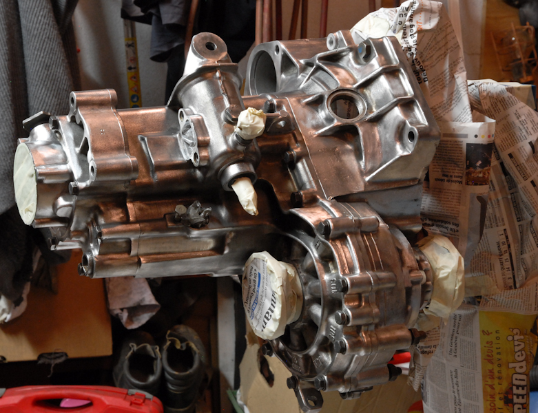

As tu nettoyé la boite de vitesse et les carters en alu toi même et si c'est le cas peux tu me dire comment ? Ou bien les as tu déposés chez un spécialiste ?

Merci a toi pour les compliments, j'ai entièrement fait le nettoyage de la boite avec des brosses sur perceuse ensuite j'ai peint avec de la bombe haute températures.
Cela fait 6 ans que c'est fait et sa ne bouge pas et je roule pas mal par tous les temps....

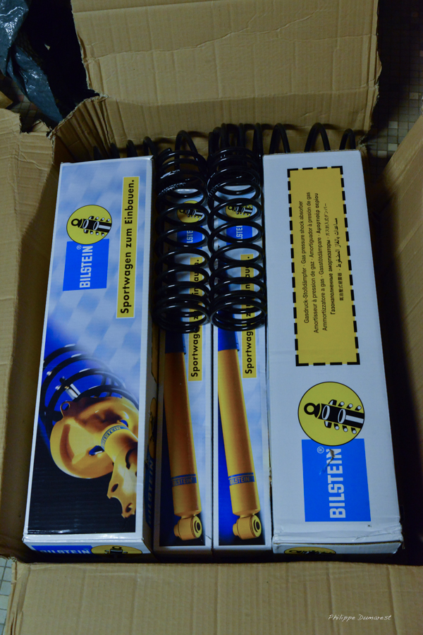

Le marchand de colis est passé.... :herbe: :vroum: :rock: :bisoux: :jevole:
C'est très beau...maintenant il me reste a acheter les boulons pour être tranquille.... :tropfort:
:woohoo: :woohoo: :woohoo: :woohoo:

Purée, j'y croyais pas :o
Donc c'est bien vrai, ils ont relancé la production de la jambe de force complète et avec les B8. Magnifique, c'est Noël avant l'heure :hourra:

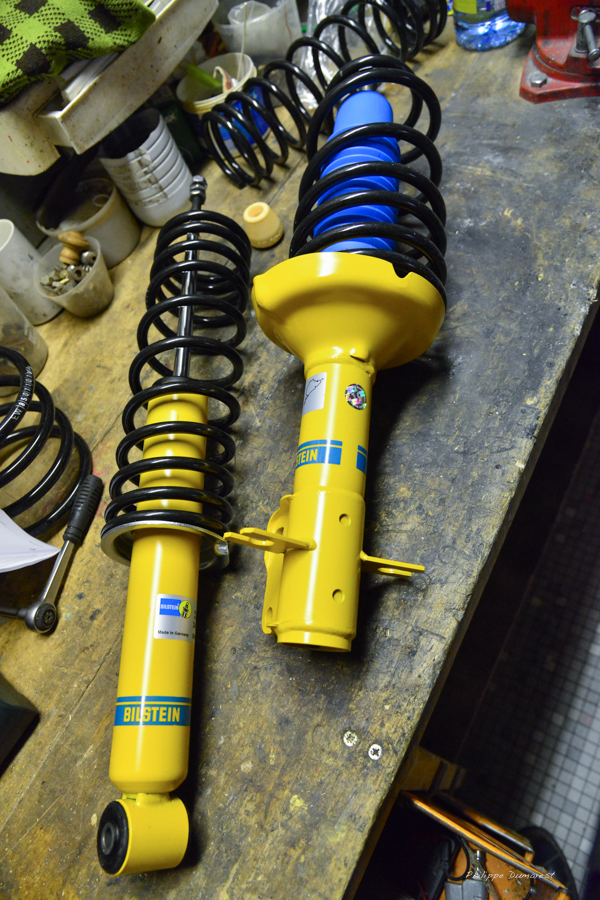

Messages : 2279
:coucou: Coucou,

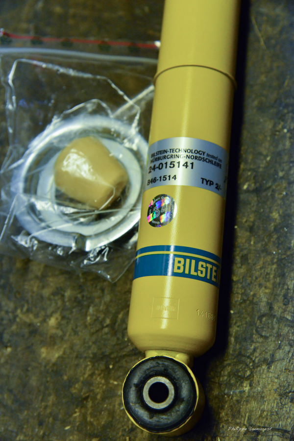

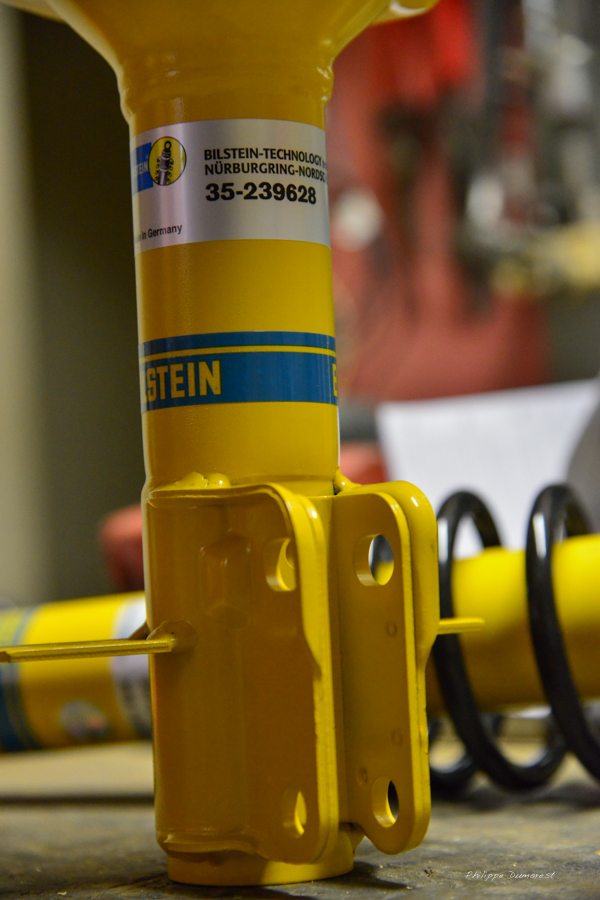

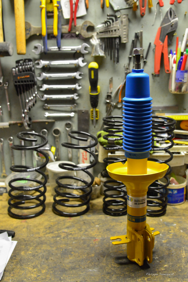

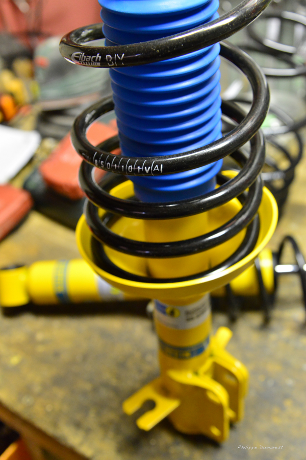

Je commence par le plus simple les amortisseurs A-R :rock: montage et explication en images
L'ensemble des pièces d'un amortisseur A-R de GTI
On installe l'amortisseur dans l'étau et pose de la bague
Pose du cache poussière
Pose du ressort
Pose de la partie haute du ressort
Pose du silentbloc
Pose de l'entretoise
Rondelles + écrou et serrage
Blocage du serrage
Le reste des pièces pour l’installation dans la GTI
Et voilà un amortisseur de fini, c'est assez simple le montage ce fait facilement, le ressort se comprime à la main juste de quoi faire prendre l'écrou.
Et au passage j'en est profité pour repeindre certaines pièces en noir. :top:
