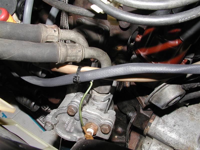

L'image vient du forum mais j'ai le même sur ma golf, apparemment la sonde que l'on voie est une sonde de température mais la sonde sur le dessus est une sonde de pression du coup mais laquelle ?

sur le support de filtre il y a deux sonde, une au dessus et une en face que l'on aperçoit sur la photo, je voudrait savoir a quoi serve telle tout simplement.
Et normalement il doit y en avoir une qui prend la pression mais c’est la 0.3bars ou 1.8bars ?

La sonde de la photo est effectivement celle de TEMPERATURE d'huile (indication 150°).
La sonde de PRESSION d'huile pour le témoin lumineux au tableau de bord se trouve sur le côté de la culasse. Elle est de couleur bleue (indication 0,3 bars).
La sonde de PRESSION d'huile qui se trouve sur le support de filtre à huile sert de commande pour le vibreur acoustique. Elle est de couleur banche (indication 1,8 bars).

grand merci c'est ce que je cercher comme info
