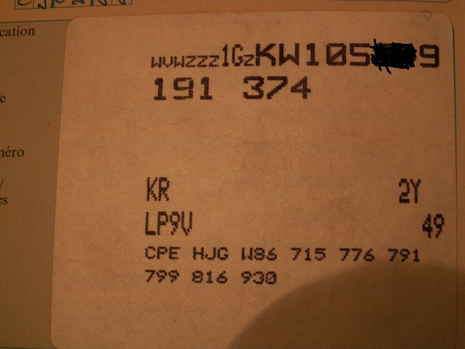

tiens voila l etiquette de ma match issue du carnet d entretien , idem celle que j ai dans le coffre le numero de serie est un peu masqué c est volontaire et le numero de la match c est le 982
- match.jpg (236.87 Kio) Vu 6871 fois
