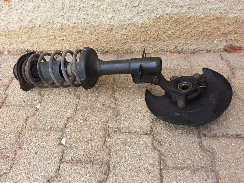

Bon, j'ai commencé tout à l'heure de démonter un amorto avant.... les deux vis supérieures, c'est bon.
Sur les deux vis du bas, j'ai viré sans problème celle du haut.
J'ai galéré a virer l’écrou de celle du bas.... et la vis ne bouge pas d'un millimètre... :(
J'ai blindé de dégrippant, tapé sur le cul de la vis, essayé de tourner la tete de vis avec une clé. Ca bouge pas d'un millimètre...
J'essaierais en chauffant...
tsunaman
Messages : 638
Message par tsunaman »
Bon j'ai essayé en chauffant.... pareil... je crois que je suis bon pour retiré le demi-train et essayer autrement.... voir carrement changer le moyeux....
Pourquoi j'ai toujours une vis qui me casse les ............
De l'autre coté c'est bon, ca se desserre normalement.

Avec tout ce que je lui ai mis sur la tronche... a mon avis, la vis est completement soudé au porte-moyeu.
Faut que j'achète un arrache rotule, j'y verrais plus clair en ayant enlevé le couple "amorto-porte moyeu"

J'ai reussi !
J'ai balancé 2 ou 3 grand coup de marteau sur la vis (avec plus de place forcement on tape plus fort) et la vis s'est désolidarisé !

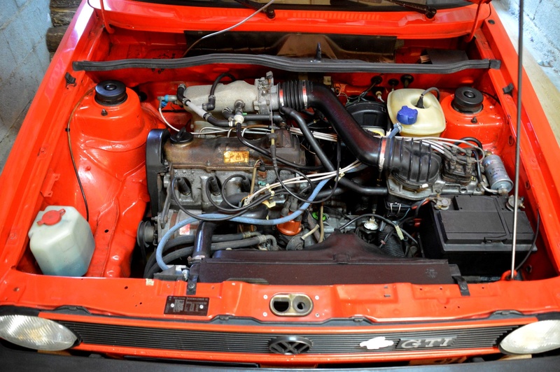

Avant :

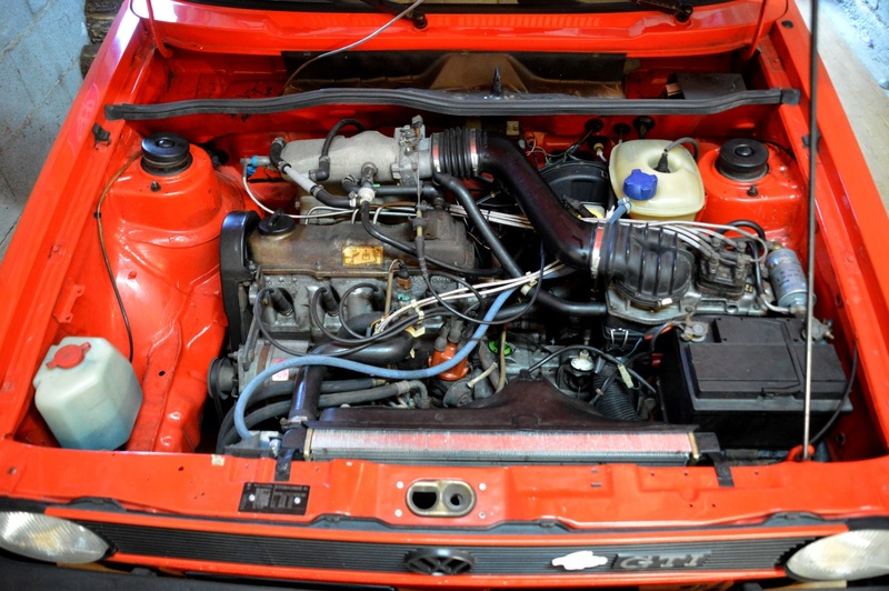

Après : ^^
