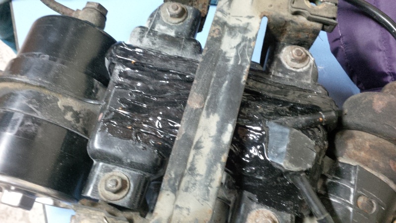

La fuite sur le mien venait de l'excroissance ou les deux durites viennent se connecter en haut. Celle ci est soudée a reste de la boite et ca fuit par la. J'ai poncé et collé l'ensemble des plans de joints, et vérifié l'étanchéité avec une soufflette avec un peu de pression : nickel. Vérifie simplement que le bicomposant que tu vas utiliser résiste aux hydrocarbures. Voila ce que ca donne
Pas hyper propre mais hyper fonctionnel ;)

Merci pour ces infos, Victor!
C'est ce que nous allons faire! :wink:
