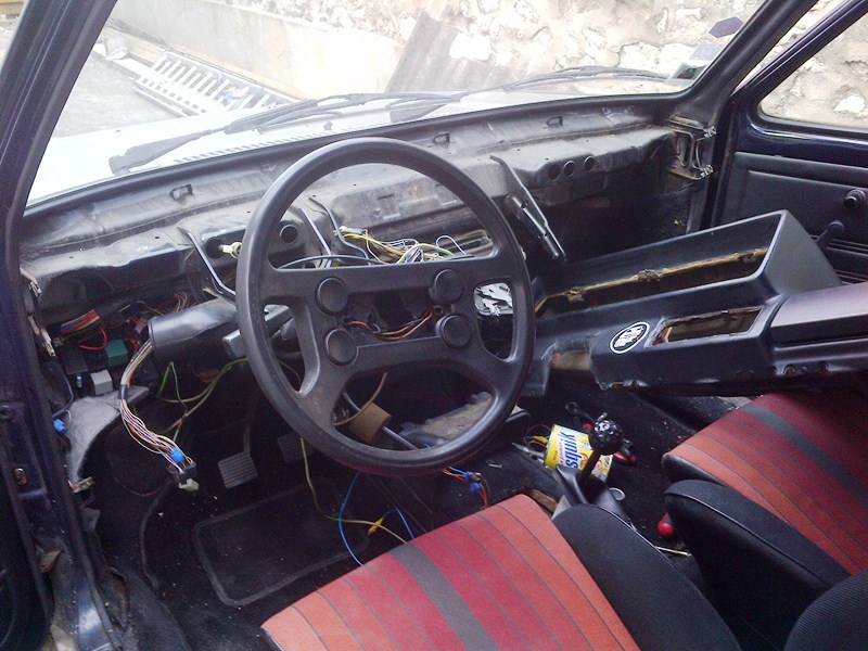

alors but du WE démonter le tableau de bord pour remplacer tout le système de chauffage qui ne chauffait plus mais brulait .... du coup plus de ventilation ni rien du tout !!!
Objectif réalisé : et hop c'est parti pour 30 ans !
Franchement je ne pensais qu'un intérieur de Golf était si facile à démonter :wink:
reste plus qu'a monter 2/3 pièces et cession intérieur TERMINEE !!!

je pige pas un truc : pourquoi tu as démonté le tdb pour avoir accès au système de chauffage (radiateur et durtes), alors qu'il se trouve en-dessous :bizarre:
de même pour les commandes, elles sont accessibles via le trou de l'autoradio.
Yann.
Messages : 382
Re: [G1 1600 EG] Remise d'origine - MàJ page 7 - intérieur
Message par Yann. »
J'ai change tout le systeme :
Resistance,
Variateur,
Et aussi le ventilateur qui celui n'est accessible qu'en demontant le tableau de bord je crois :wink:

que l'on peut tout changer sans démonter :bizarre:
ouaips pitetre, mais je l'aurais fait :lol:
:destrier:
quand je ne connais pas, je démonte Monsieur, et pis c'est tout ! en plus j'allège, car il y a toujours des vis tu sais pas à quoi ça sert ! :oops:
heu là je déconne ...

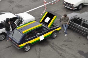

Maintenant, il me reste la carrosserie.
Mon projet pour 2016 est de la refaire façon 1000 piste de F. Chatriot.
voici un paint pour voir
