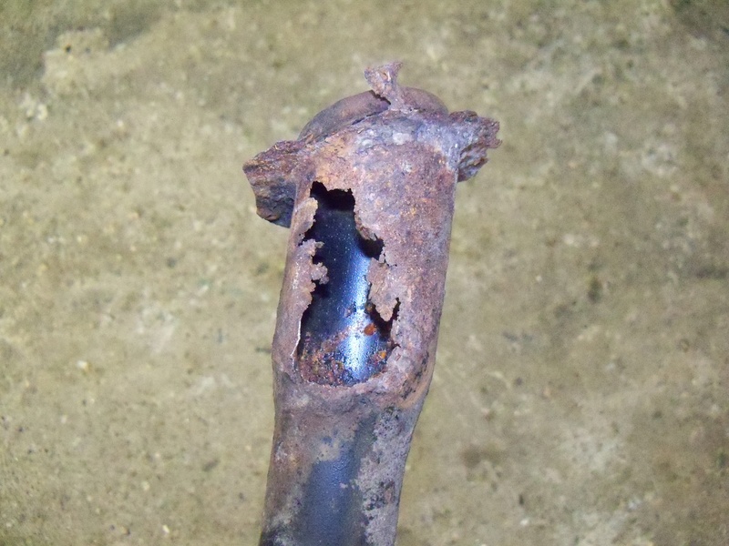

J'ai commencé le remontage de ma G1, et bien sûr pas question de réutiliser la goulotte à essence d'origine !
Alors je fais appel à votre expérience et à vos connaissance pour trouver la bonne (ou la moins mauvaise...) du premier coup.

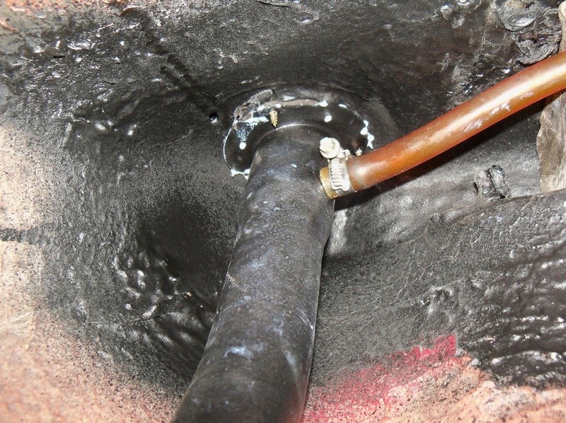

Goulotte Van-machin sur la mienne, prise chez Mécatechnic en 2013. Tout a été dit ou presque, je confirme. La patte inférieure avait dû être torturée pour que le trou tombe en face.En haut, la collerette ne plaquait pas bien contre l'aile, j'ai dû aussi bidouiller... :roll:
Un cordon de mastic polyuréthane entre l'aile et la collerette.
Un truc intéressant à faire,rajouter un coup de peinture noire, vu la faible épaisseur sur la goulotte, et un coup d'anti-gravillon avant montage.

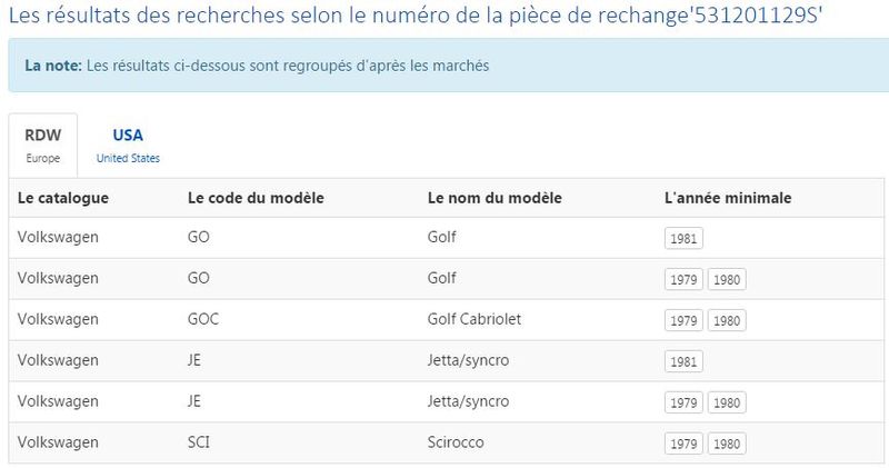

Selon Etka.cc, compatible G1 de 79 à 81... j'ai un châssis 82, chuuut ! ne lui dites pas :wink:

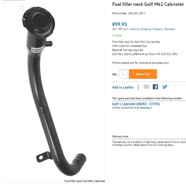

Chez VW Classic Parts : plus dispo... dommage car il y a un vrai marché, mais si on a le goût du risque, on a le choix entre cabrio ou Scirocco :
- cabrio, 155 201 129 C, je crois savoir qu'elle est plus courte... donc on oublie.
http://www.volkswagen-classic-parts.de/ ... abrio.html

Comme Etka en ligne donne la compatibilité de la référence 531 201 129 S avec la Golf de 1979 à 1981, on va voir ça en vrai...

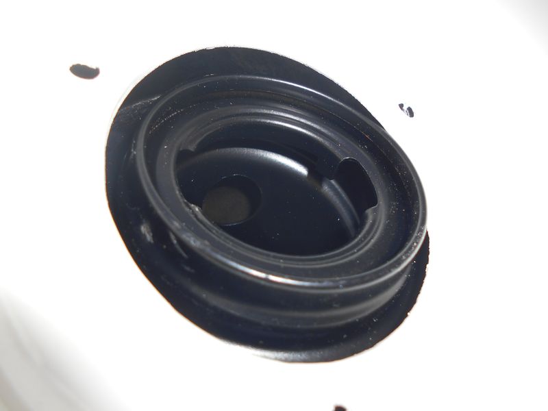

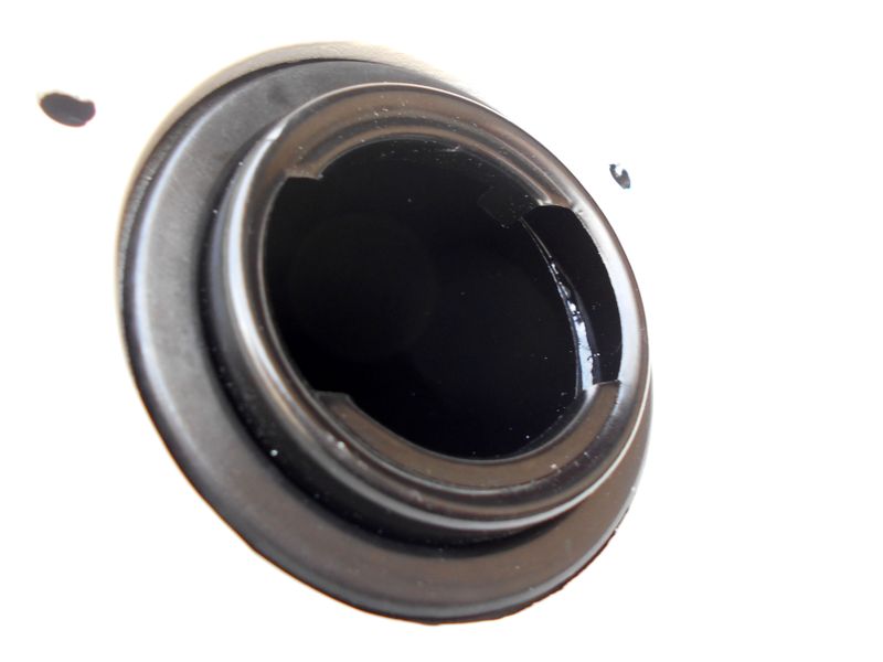

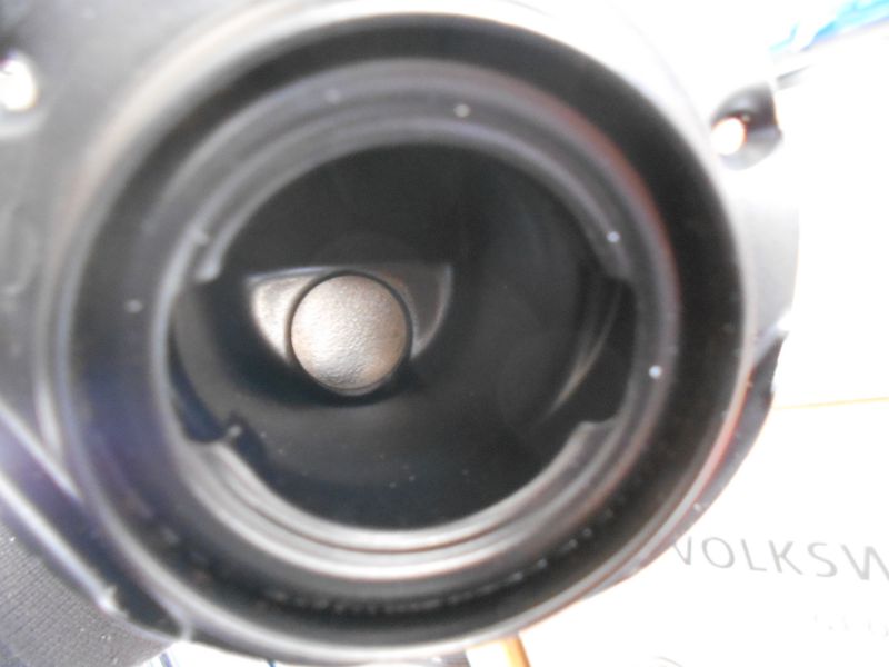

VWCP indique "catalytic converter" donc le côté remplissage est bien muni d'un clapet avec orifice restreint pour pistolets SP.

Revenons à VWCP et la goulotte de cabrio...
Y'a une étiquette blanche juste sous la platine : CV002A - 201 00730.
Ce n'est pas une référence VW ! :bizarre: Y'a donc encore une piste à explorer :wink:
3 goulotte cabrio.JPG (46.25 Kio) Vu 2884 fois

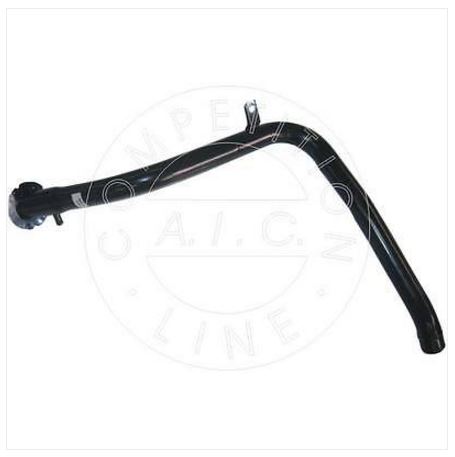

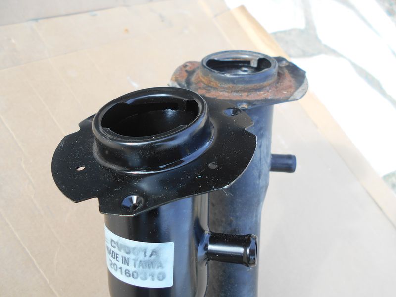

C'est sur Ebay que je vais retrouver une goulotte avec cette même étiquette blanche sous la platine :
4 goulotte ebay.JPG (21.17 Kio) Vu 2884 fois
L'étiquette n'est pas lisible, mais le marchand annonce "qualité d'origine, marque A.I.C., référence 53591.
Et bah on va voir en vrai ce que ça donne !

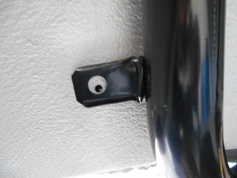

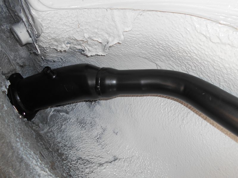

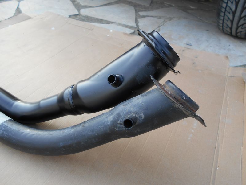

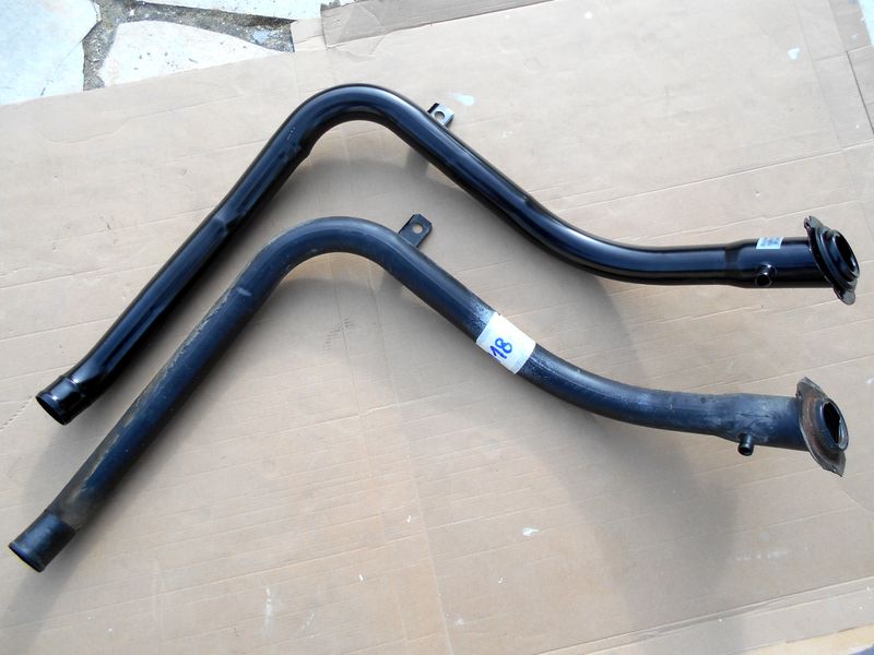

Un premier bon point, cette adaptable a bien la même géométrie que l'origine. :)
Bizarrement, elle est vachement plus lourde ! :o Précisément 1266 g contre 700 g pour l'origine (modèle 1982).
Je retrouve bien l'étiquette blanche (désolé, je l'ai en partie effacée avec le gras de protection de la goulotte...) : CV001A - 20160310... MADE IN TAIWAN :roll:
En tout cas, elle plaque bien du premier coup, sans avoir besoin de retoucher ni la platine, ni le tube :hourra:

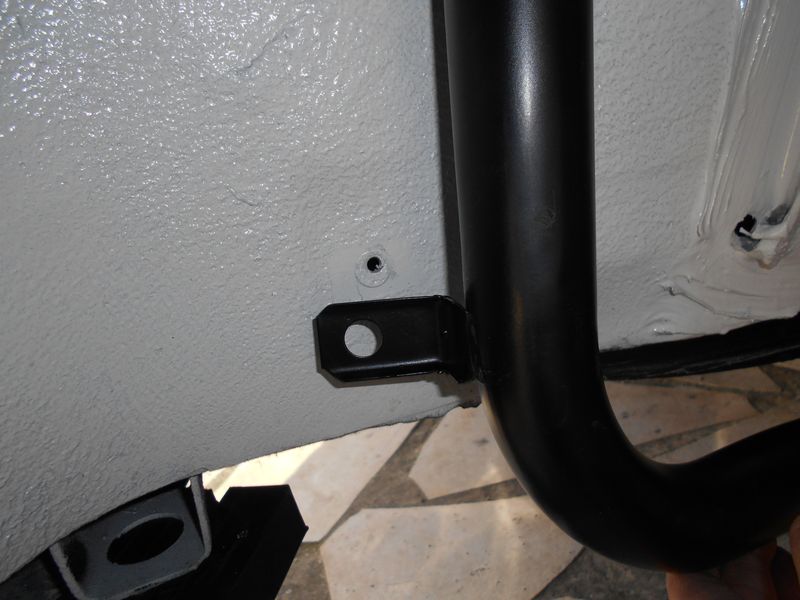

Mais un petit bémol toutefois... la patte soudée trop haut, qu'il faudra tordre pour faire descendre le perçage en face du trou de la vis.

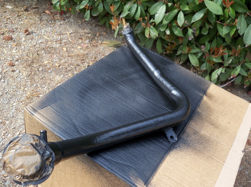

Bon, il ne me reste plus qu'à recouvrir de Blackson... mais vous connaissez la suite, c'est comme dans l'article technique du site :wink:
