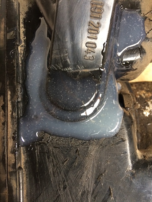

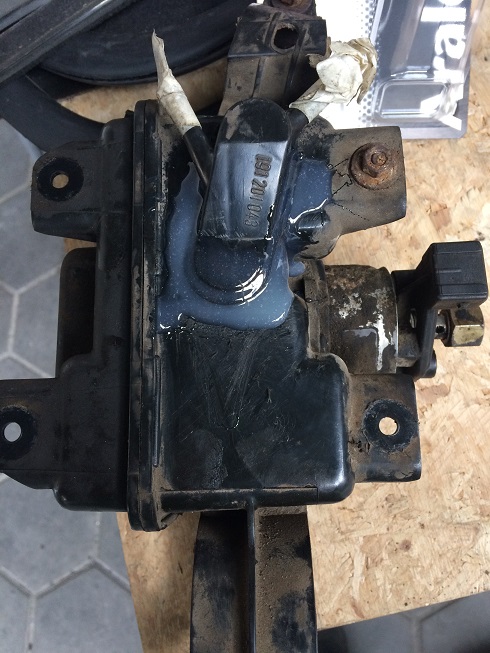

Bon voila quelques news de la bête depuis sont arrivé à a maison
j'ai enlevé des mètres et des mètres de câbles électriques
retour à l origine
petit souci avec le bac à essence ou est logé la pompe entre l'accumulateur et le filtre
j'ai dans le passé démonté 2 voiture 16S pour les piece, donc tranquille, j'ai du stock et après avoir galéré un samedi entier à les changer et pris plusieurs douche d'essence, le résultat était négatif, toutes celles que j'ai ont des fuites. :oops: :oops: :oops:
après renseignement auprès de Christian et Georges, apparemment c'est une malladie des 16V et G60
Apres voir fait le tour sur le net et rien trouvé, après mes relation dans le monde VW golf, personne à cela en stock
j'en discute avec un ami carrossier qui me dit qu'il ne connaît rien qui résiste à l'essence pour réparer cette mini fuite.
je lui montre une photo et me dit, viens dans le stock, j'ai quelque chose qui y ressemble, en fait ca fait 20 ans qu'il a le groupe pompe +accu++filtre dans son stock qui "traine".
je vous dis pas la banane que j'ai... :D :D :D
ce matin je monte sur le pont 4 colonnes et je commence certain que ca sera en ordre et la, en démontant les morceaux de tuyau qui on été coupés lors du démontage, voila t il pas que je casse un des embouts en plastique sur lequel le retour se branche. catastrophe, catastrophe, que faire......
:shock: :shock: :shock:
et Hop un coup de fil à van qui était sur la route qui m'explique la solution avec une colle Epoxy 2 composants
en route vers le quincailler pour en trouver et en plus de la même marque que Yvan qui me signale que ca fait 8ans que ca tiens sur la sienne.
je vous montre les photos, vous comprendrai directement mieux
2017-08-06 21.57.57.jpg (190.94 Kio) Vu 7192 fois
