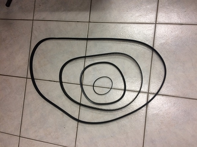

Merci Christian, voila la situation aujourd hui bien bossé
le remplacement de toutes les courroies.
2017-09-16 18.13.36 modif.jpg (125.29 Kio) Vu 3058 fois
alors 4 courroies,
la plus petite celle du compresseur, tres facile à changer en respectant le calage qui est tres simple
il y a la courroie d accessoire pour la direction assistée
puis il y a la distribution classique comme un KR avec nouveau galet tendeur
et on fini avec celle de l'alternateur et du compresseur qui est spécifique au 3G, elle est énorme, mais il faut démonter pas mal de pièce pour la sortir
c'est en fait une courroie d'accessoire de audi 2.8 essence
vidange et filtre à huile

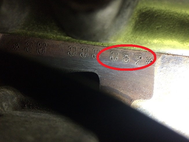

j'ai enfin aussi démonté les durites sur l avant du moteur pour vérifier le numero du moteur
*3G 000 089*
