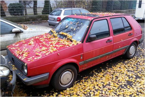

Pour l'hiver (en espérant un peu de neige) je me suis mis en quête d'une Syncro.
La pauvre est restée dehors pendant 5 ans.
Moteur 1800 90CV D.A. A.B.S

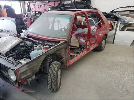

Strip tease intégral

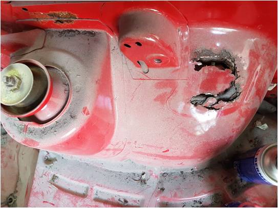

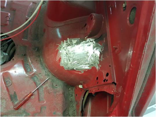

Un point de rouille bien caché et bien connu des connaisseurs

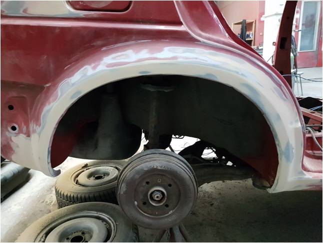

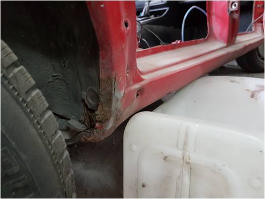

Tous les passages de roues sont touchés

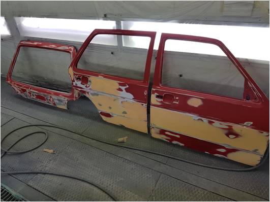

Toutes les réparations sont exécutées dans les règles
Aucune pièce n'est oubliée ou négligée

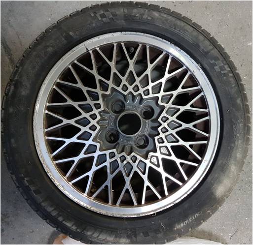

Quatre MSW d'époque
Quatre MSW d'époque

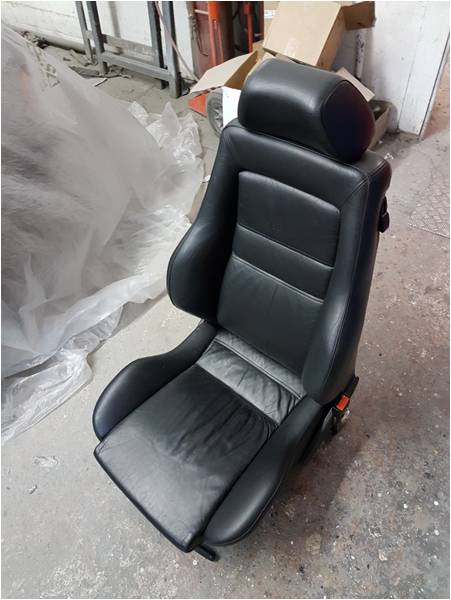

J'ai fait restaurer un intérieur cuir Colour Concept de Golf 3. Un ami me les a ajustés

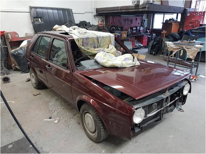

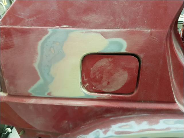

J'ai choisi un rouge bordeau métal LC3T

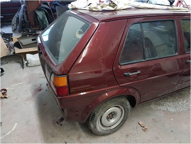

J'ai fait lisser la carrosserie pour éviter les soucis de salissures derrière les moulures
Vouala J'aime bien cette couleur et je voulais rester dans les rouge.
