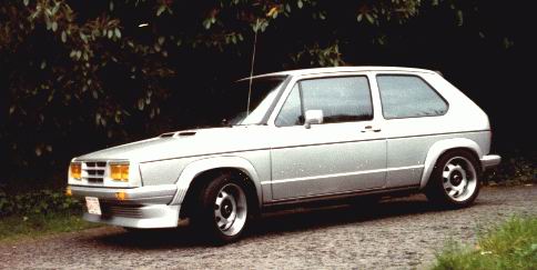

5,5x15

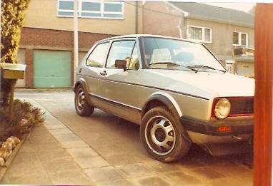

7x15
Ma GTI 1982 (2).jpg (23.37 Kio) Vu 4878 fois

"Ma GTI 1982 (2).jpg (23.37 Kio)"
C'est quoi cette horreur ?
Tu l'as encore dans ton garage ?
Et tu pense que quelqu’un sur ce site va te jalouser ?

On se calme Verne :lol:
C'est toi qui a indiqué que nous étions tous jaloux. Et je l'ai pris pour un trait d'humour de ta part.
Nos avis concernaient les jantes en 7x15.
J'ai simplement illustré mes propos de photos d'époque de ma GTI avec.... des ATS.
Quand au style des accessoires c'était il y a 35 ans et très en vogue.
Et la charte du forum précise GTI d'origine ou avec accessoires d'époque.
C'est dommage, je ne l'ai plus. Sinon je me serais fait un plaisir de la garer dans ta rue :mrgeen: :lol:
Bon après-midi :wink:

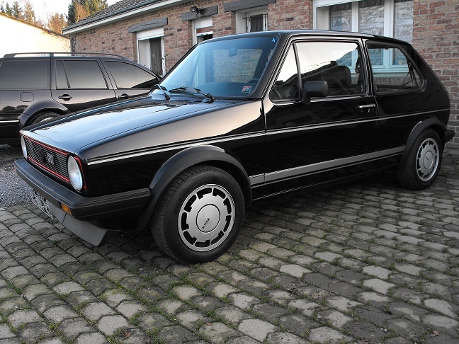

juju49 a écrit : mer. 24 déc. 2014 08:50 Liseret calandre et bande argenté de porte conducteur installé :D
Bonnes Fêtes à tous :up:[/color][/size][/i]
Dans cette config, j'adore... j'en suis raide dingue !!! :biensur: :tropfort: :vivemoi: :amour:

David33 tu apprécieras son retour à l'origine ;)
CT oblige pour les dimensions pneumatiques
