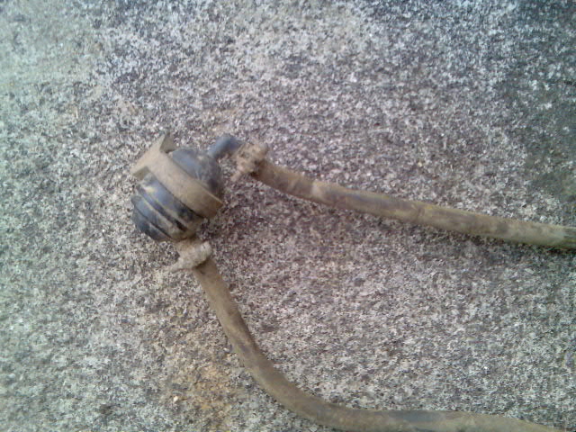

depuis quelque temps j'ai remarqué que lorsque mon réservoir était plein de l'essence sortait sous pression lors de l’arrêt du moteur d'en dessous par un tout petit tuyau
après quelques recherche sur le forum et sur le net je n'ai que très peu d'info sur cette valve n°161 201 753A
je n'ai trouvé que ce lien qui parle de mon problème
http://www.passiongolfgti.com/newForum/ ... 2d1b12dc9e
voici quelques images
du moins j'aimerai savoir si vous savez ou trouver cette valve

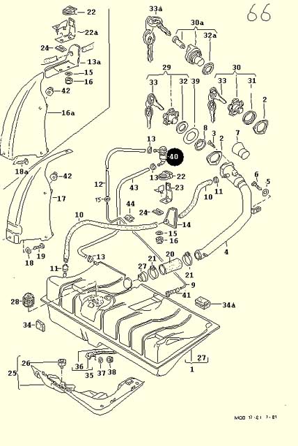

bon comme j'aime faire les questions et les réponses,
et que c'est la période estivale....
je vais vous faire partager mes recherches,
donc on en retrouve du moins un modèle équivalent pour polo mais bon...
la référence est: 867 201 753
et cerise sur le gâteau:
https://www.volkswagen-classic-parts.de ... 4b982.html
voilà à bientôt
