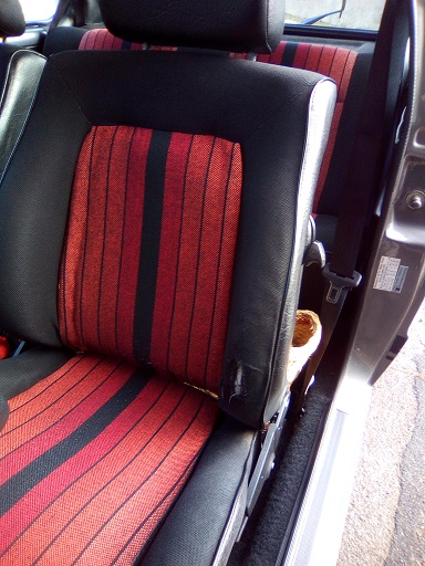

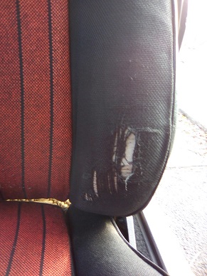

Je voulais vous montrer l'état de mon siège sur les photos jointes. Il faut que vous sachiez que, la golf, je l'ai acheté il y a 2 ans avec les sièges refaits. Les factures du tissus et de la main d'oeuvre m'avaient été fournies. Ils avait réellement un bel aspect.J'ai fait 10000km depuis que j'ai restauré la golf et avant restau, environ 8000km. Donc 2 ans et 18000 km et c'est à refaire. On ne le voit pas bien sur la photo, mais la partie centrale rouge bouloche énormément.
Pour éviter que d'autres se fasse avoir, le tissus vient de : ça commence par mec et ça fini par nic.
Bien sûr, je vais les faire refaire, d'autant plus que la partie mousse centrale du dossier mérite une cure de jeunesse.
Le souci majeur: où trouver du tissus qualité d'origine et d'ailleurs: est que ça existe?
Sur internet, il y a abondance de sites qui propose du tissus soit au mètre soit déjà découpé et assemblé. Quelle qualité?
Combien y a -t'il réellement de fabricants de tissus? S'il n'y a qu'1 ou 2 fabricants de tissus vendu par une douzaine de sites différent, je risque de perdre mon temps à acheter une qualité identique.
Si vous avez des infos, merci d'avance.

Eh, cher ami, la qualité VW (de l'époque de nos voiture) est difficilement trouvable de nos jours !
Pour le tissu noir,le plus usé, tu devrais voir chez un dealer RECARO qui peut fournir encore du tissu de qualité .
Pour le dossier et l'assise , c-est un peu le hasard, mais par chance le dossier et l'assise s'usent moins vite .
Bon courage.

Et voici cher ami, du tissu noir en provenance d'un rouleau origine VW. C'est de la bonne
https://tissens.com/fr/tissus-voitures- ... results=19
Et le motif central. Ils ont l'honnêteté de préciser que c'est une refabrication :

Je suis allé voir un sellier dans ma région. Il m'avait refait des semi-baquets mi-cuir mi-alcantara. Résultat comme s'ils sortaient de la concession. J'ai aussi des amis motards qui ont fait refaire des selles comme à l'origine ou personnalisées: excellent résultat à chaque fois. Voilà, ça c'est pour la qualité du travail de l'artisan.
Il a inspecté mes sièges: la mousse a été mal montée et les crochets agrafes en nombre insuffisant pour le tissus. Il travaille avec 2 fournisseurs de tissus automobiles, qui ne lui ont jamais posé de problèmes de qualité..
1 des 2 a les tissus pour la golf. Le noir, c'est du noir, mais le rayé central est très légèrement différent, que soit rayé rouge ou rayé gris. Il va faire venir des échantillons pour juger en réel de la qualité. Si je peux faire des photos, je vous montrerai ce qu'on me propose.
L'idée d'un revendeur Recaro me laisse perplexe ( mais merci pour la suggestion). L'excellent côtoie le médiocre. En 2010, j'avais acheté une clio R27 équipée d'origine de vrai baquets Recaro. Le siège conducteur a été remplacé parce que le tissus était usé après 18 mois d'utilisation. L'intervention s'est faite sous garantie Renault car le problème était connu. Tu comprends mon hésitation.
Le site Tissens.com (merci), je vais en parler au sellier savoir s'il connait. Le tissus central étant une refabrication, je ne veux pas retrouver la qualité de ce que j'ai actuellement. Même s'il n'est pas percé, l'aspect n'est pas folichon.

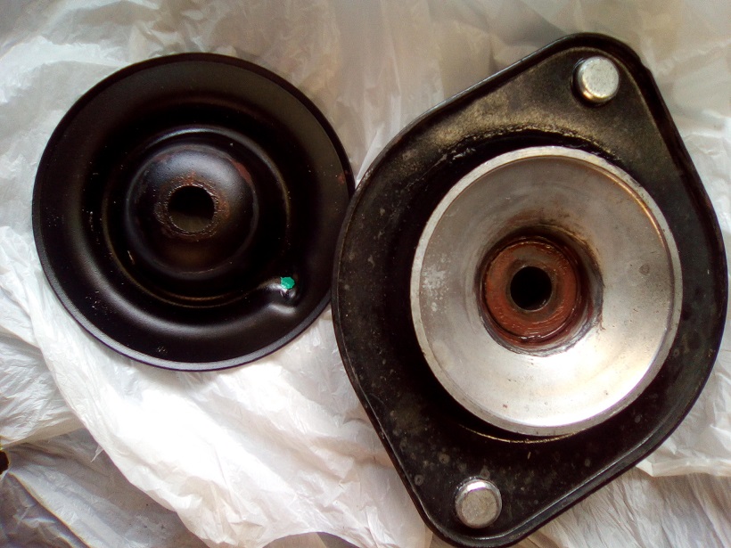

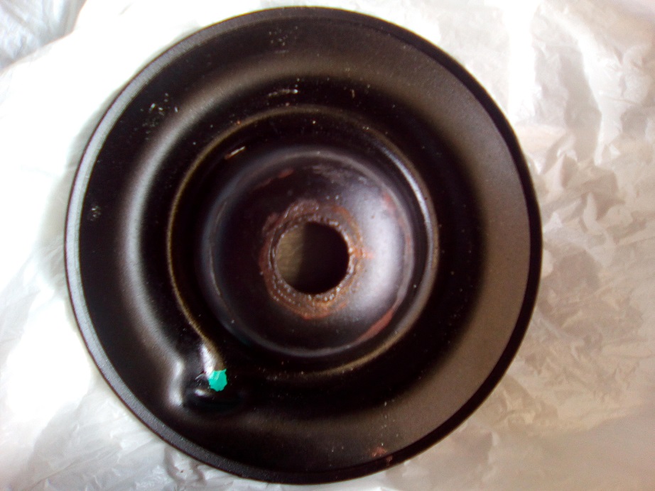

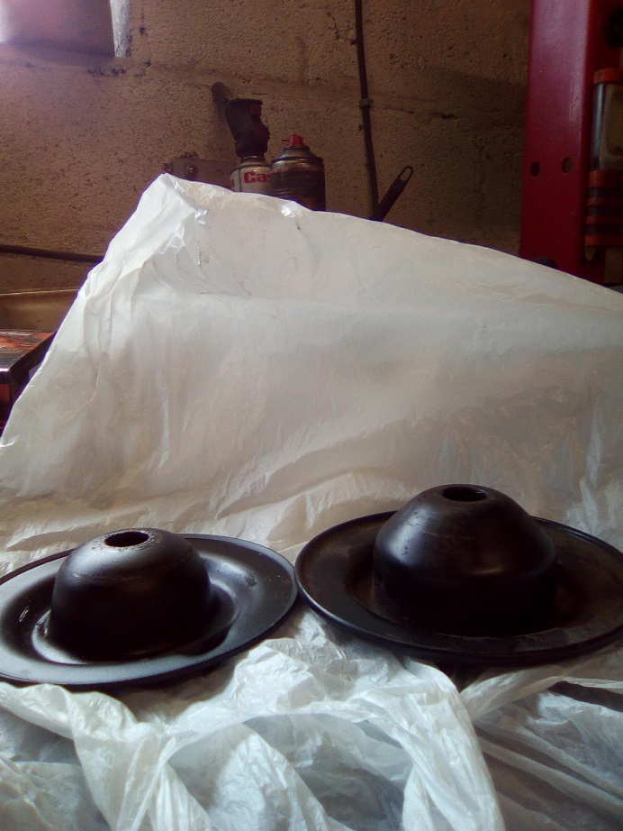

L'autre chose, dont je vous parlais dans le post précédent,à remplacer, autre chose achetée neuve et qui n'a que 10 000 km: les roulements de roues avant achetés chez Hxxxxxxx Sxxxxxxx.
Je les ai changés hier par des SKF achetés chez Niort. 1 seul était bruyant, mais j'ai préféré remplacer les 2. J'ai ouvert celui qui "ronflait": la cage intérieure est déjà très très marquée par les billes. Inadmissible à 10000 km dont une partie en rôdage. Et il n'y a jamais eu aucun choc.
Chez Hxxxxxxxxx, j'ai déjà été déçu par d'autres pièces.
Je pense que nos autos valent mieux que cela et j'ai vraiment l'impression qu'on devrait s'informer les uns les autres de toutes ces "arnaques" et pourquoi pas appeler au boycott de certains sites . Une démarche collective aurait plus de poids.
Peut-être que certains d'entre-vous ne font pas ce constat car le kilométrage que j'ai fait en à peine 1 an, ils mettent plusieurs années à le faire.

Le prix ne fait pas forcément la qualité. La preuve: l'exemple que j'ai cité précédemment à propos du siège Recaro .
A mon avis, il y a un autre élément à prendre compte: l'attitude du vendeur. Il n'est pas responsable de la qualité de ce qu'il vend ( il ne peut ni connaître ni tester tous ses produits), mais quand une réclamation est faite, comment la gère-t'il?
Un exemple: j'avais acheté des coupelles de rabaissement (- 15 mm) pour les suspensions avant. Effectivement, elles sont plus basses de 15 mm. Le problème, c'est au montage. Lorsque l'on serre le palier supérieur, celui-ci ne tourne plus. Le dessus de la coupelle ne s'appuie pas sur le roulement du palier, mais sur le palier. Voir les photos et la trace de frottement. Lorsque l'on braque les roues avec ces coupelles, on voit le ressort se vriller: le bas demande à tourner alors que le haut est bloqué???
J'ai contacté le vendeur par téléphone. Il m'a demandé des photos par email. Je les ai envoyées. Mais pas de réponse.
Qui se cache derrière ? Une fois de plus l'excellent MEC....NIC. Comme pour le tissus de mes sièges. Mais là, c'est plus grave, ce sont des organes de sécurité qui sont touchés: direction et suspension.
Si on ne dit rien, on est complice.
Le garage où j'ai restauré ma golf ne veut plus travailler avec eux. Trop de pièces défectueuses rapidement. A chaque réclamation, toujours la même litanie: "vous êtes le seul, pourtant on en vends des milliers".
On ne peut pas fermer les yeux là-dessus.

Les coupelles ne fonctionneront jamais avec le type de pallier.. . à croire qu'elles ont été dimensionnées sans compréhension et à l'aveugle??
Je te propose de réclamer à ton fournisseur avec insistance, ton utilisation est peut être moins courante pour une ancêtre mais les produits fournis ne sont pas pour des fauteuils ou vitrines..
