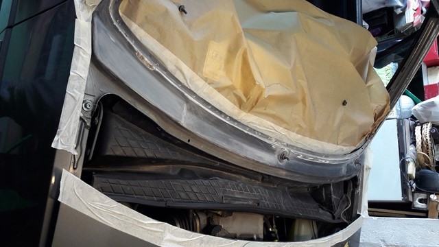

Reportage en image de la réfection de ma baie de pare brise :
Démontage des garniture intérieures pour accéder au joint de pare brise.<br />Qui l'eu cru, le plus pratique finalement pour décrocher le joint depuis l'intérieur et pas de risque d'endommager la peinture !

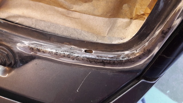

Dépose du pare brise (les ventouses aide bien) et constatation de l'étendu des dégâts; corrosion superficielle seulement OUF !
On gratte jusqu'au métal sain

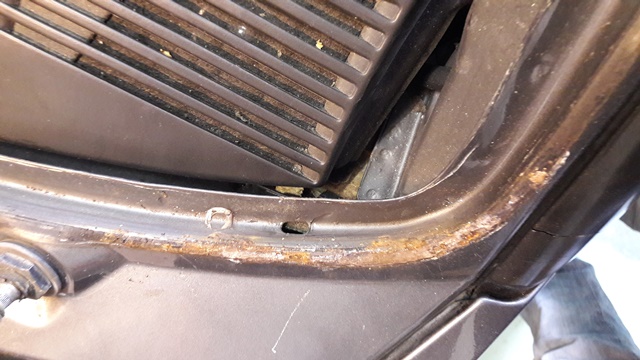

Finalement il y en a un peu tout le tour en partie basse

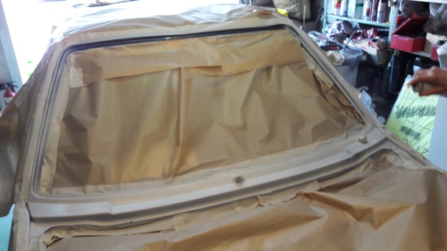

Ponçage de toute la pièce à repeindre

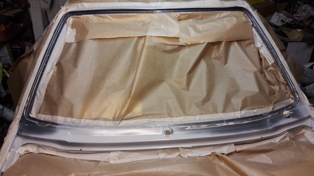

ponçage suite et fin

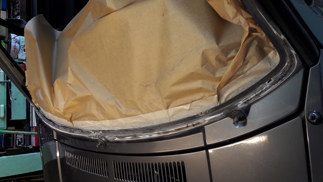

on nettoie les poussières du ponçage

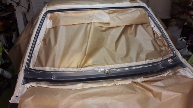

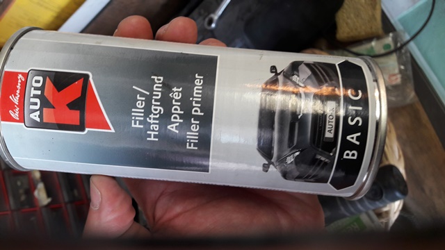

un peu d'apprêt sur les parties initialement les plus rouillées
produit utilisé
produit utilisé

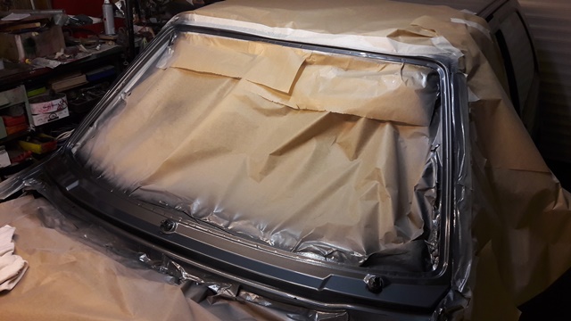

dernière couche avant peinture

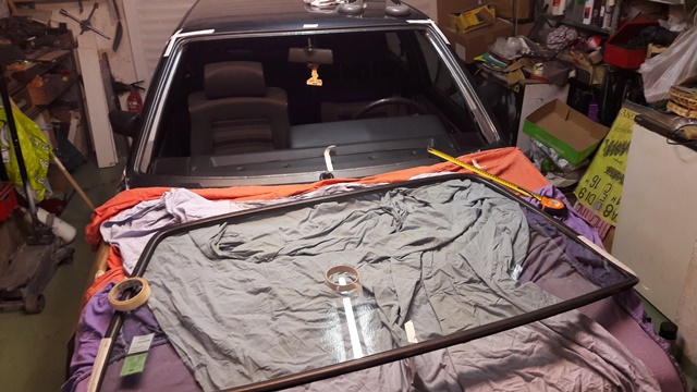

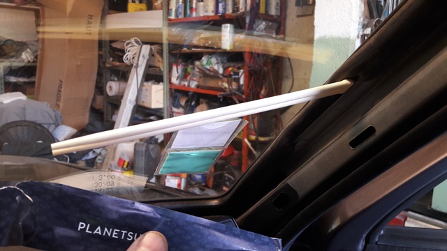

Pose du joint (finalement j'ai repris l'ancien qui était en bon état, plutôt que le nouveau d'occasion)
Pose de scotchs sur la carrosserie et le pare brise pour marquer les point milieu afin d'être pile poil lors de la repose

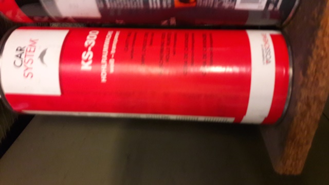

J'ai suivi les conseils de Raynald pour le remontage du joint réalisé à la cire corps creux (hydrophobe)

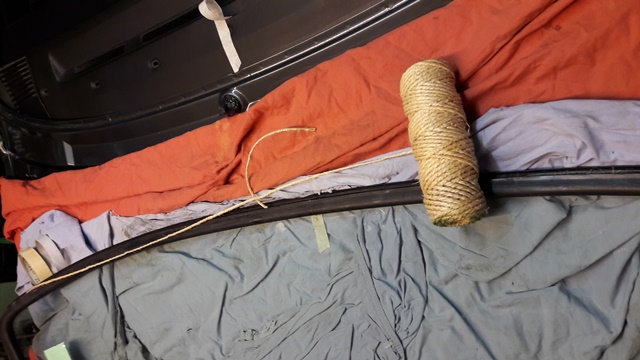

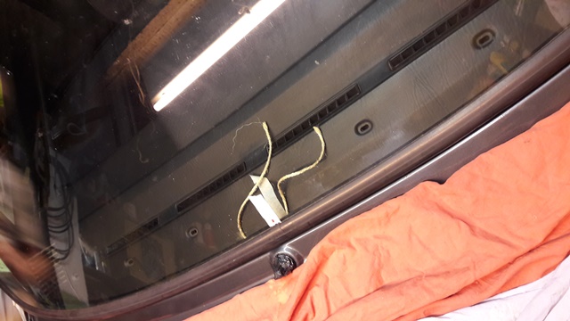

Mise en place de la ficelle dans le joint

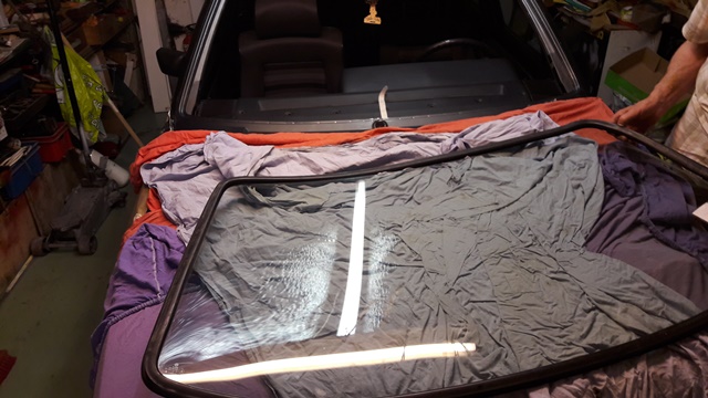

Positionnement du pare brise suivant les repères, plus qu'a tirer la ficelle pour repositionner le joint
Bon voilà, une baie de sauvée pour quelque temps, après le résultat de près (bombe réf constructeur + bombe vernis de chez Cardist) ne vaut pas le pistolet d'un pro (léger effet peau d'orange avec la lumière qui va mal...), mais bon en même temps aucun pro ne voulait s'y coller.
Bref amplement satisfait du résultat pour le rapport qualité/prix/emmerdes, je re-signe direct :hourra:
