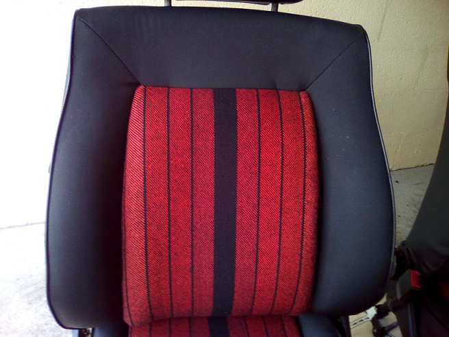

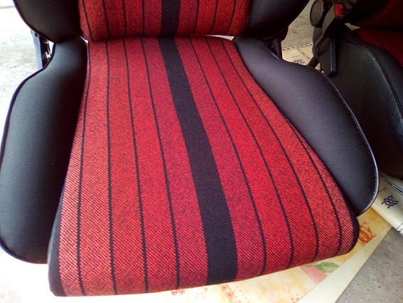

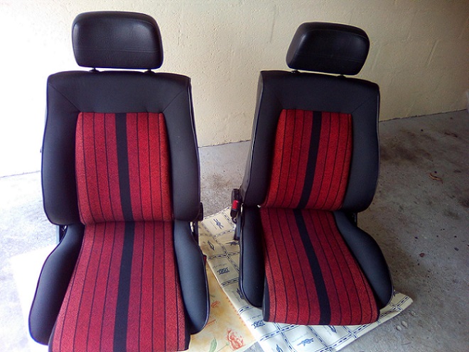

Voici quelques photos de mes sièges restaurés, mousses et tissus.
Le tissus noir est vraiment mieux que celui que j'avais avant. Beaucoup plus doux au toucher et le tissage est vraiment très serré. Beaucoup plus proche de celui d'origine.
Le travail du sellier me semble remarquable. Il a redonné du galbe au dossier, c'est lui qui a découpé les mousses. Ce ne sont pas des mousses en échange standard.
Le maintien latéral est excellent. Voyez par vous-même.
