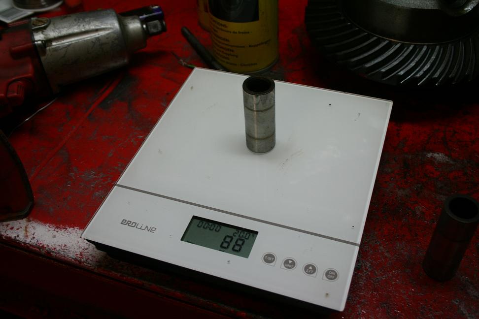

Salut les gars

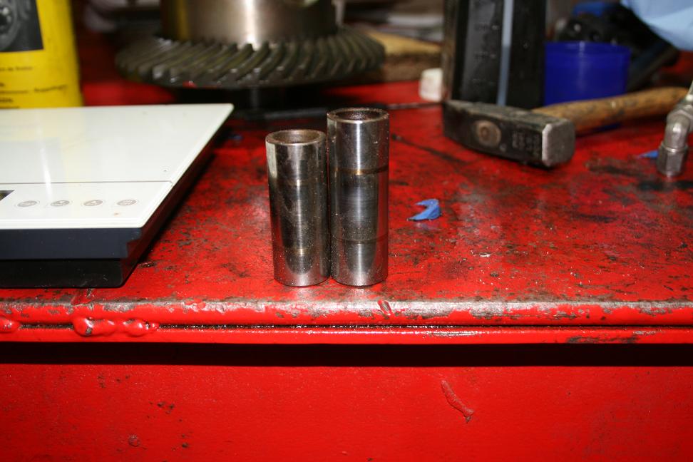

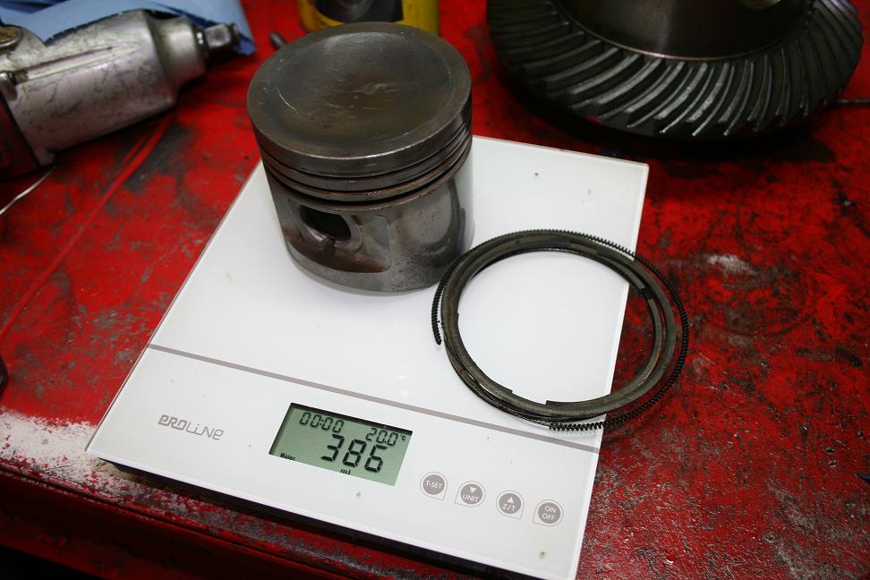

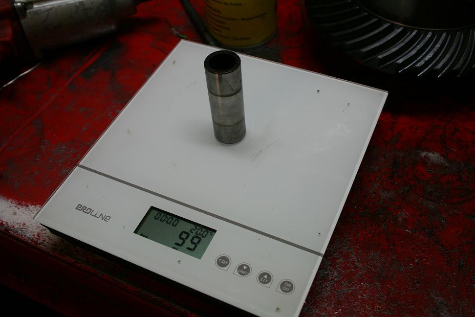

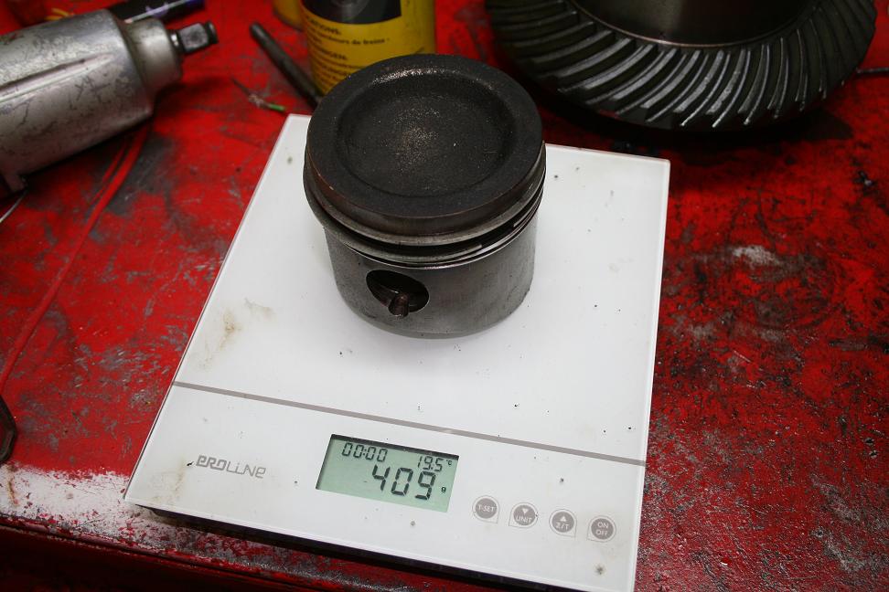

Voila des pistons trouvé dans un bloc EG pioché dans le stock en vue de le refaire pour ma GTI, je déculasse le bloc qui est soit disant avec une distri qui a cassé et je découvre ces pistons alors tous de suite calcul du Rv qui s'élève à 10.6/1 au lieu de 9.5/1 aprés sa passage sur la balance l'ensemble piston-axe 34 gr plus léger que le tous premier modèle de piston, fois 4 la masse totale qui est en plus une masse en mouvement n'est pas négligabe, de plus ces pistons ont un frottement diminué grace au bossage diminué.
Ces pistons été dans un bloc H les bloc soit disant plus costaud de chez VW qui équipe d'ailleur les moteurs Oettinger alors j'ai forcément éxaminer tous les bloc H du stock malheuresement je n'ai que 4 piston comme cela.

- Piston d'origine EG
- 31.jpg (98.39 Kio) Vu 2874 fois
- Piston spéciaux qui sont origine VW
- 32.jpg (97.06 Kio) Vu 2874 fois
- Axe piston EG
- 33.jpg (65.25 Kio) Vu 2874 fois
- 34.jpg (65.31 Kio) Vu 2874 fois
- Différence du longueur D'axe
- 35.jpg (88.87 Kio) Vu 2874 fois

Ce sont des pistons de 1600 à carbu.
Ces pistons étaient souvent utilisés, à l'époque, dans les GTI de compétition pour augmenter le taux de compression.

Mis à part les axes qui sont plus grand, le montage est-il possible sur des bielles de GTI ?

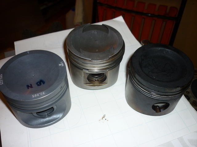

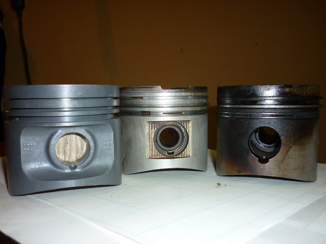

Comment arrives-tu à 10.6 de RV ? moi je suis à 11.6.François31 a écrit :
...et je découvre ces pistons alors tous de suite calcul du Rv qui s'élève à 10.6/1 au lieu de 9.5/1 ....
Et voici ce dont je dispose: à gauche unpistion de 81 mm, au centre un 79.5 avec découpe pour les soupapes, et origine.
- P1000244.JPG (129.1 Kio) Vu 2729 fois
- P1000246.JPG (131.21 Kio) Vu 2729 fois

J'ai mesurer le volume quand le piston est au PMH étant donner que ma culasse de GTI est plate pas de chambre de combustion aprés le calcul est simple .J'ai mesurer le volume avec ces pistons et les origine comme tu montre il y a un différence de 5cm3 si je me souviens bien j'ai oublier de le noter.
Re: Piston spéciaux trouver dans un EG
Moi j'ai mesuré la cavité du piston d'origine qui est de 18 cc pour seulement 11 sur les nouveaux avec une hauteur supérieure de 1 mm ce qui donne encore 5 cc de moins, soit 12 cc de moins par chambre !
