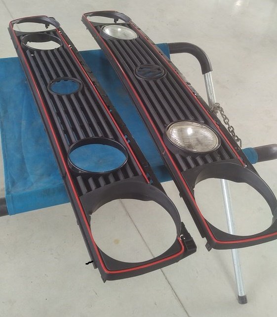

Normalement les calandre de 16s petit pc ont un liseret "chrome" ce sera une des rares entorse à l'origine
:D
Je suis ton post depuis pas mal de temps, je te remercie du plaisir que tu as apporté à mes yeux et à mon coeur dévoué à la Golf II GTI 16S. :bien:
En ce qui concerne le liseret chromé, désolé, mais ce que tu annonces est une erreur.
Le liseret chrome n'était disponible uniquement sur commande spéciale en 1986 et 1987 pour les Golf II GTI 16S de couleur rouge
Ci-dessous, la première Golf 16S immatriculé en France en novembre 1985 :
Autre preuve en image sur la Golf 16S de la pub en février 1986 :
1986. Pub VW Golf 2 GTI 16S grand format.jpg (70.5 Kio) Vu 3224 fois
D'origine, le liseret chromé est uniquement sur la Golf II GL ... et encore, c'était avec une calandre simple phare.
En mettant le liseret de couleur "marsrot", sur la calandre, tu es strictement conforme à l'origine.

Pourtant dans KMH la 16s blanche qui avait 36000 km avait une calandre à liseret chrome, et idem sur la grise dans le dernier KMH.
Sur le forum les avis diverge: viewtopic.php?f=36&t=8319

Le liseré chromé : mea culpa, la 16S blanche avec 36200 km et la grise de KM/H l'avaient aussi. Commande spéciale toujours, sur une palette de teintes étendue ?
