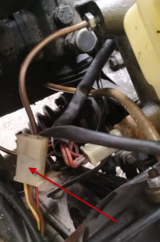

Je viens de changer le maitre cylindre + vase d'expansion et je viens de m'apercevoir que j'ai un connecteur qui est relié à rien. Est ce une erreur de remontage de ma part je ne sais pas. Quelqu'un peut me dire à quoi sert ce connecteur, fils jaune/blanc + marron (sur la photo). Impossible de le localisé sur les schémas électrique. Les références du connecteur sont 161 971 988 il se trouve sous la vase d'expansion. Par avance merci de vos réponses.

Précâblage pour les antibrouillard (L22, position 123 sur le schéma) :wink:
