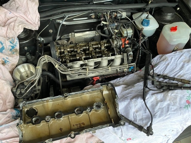

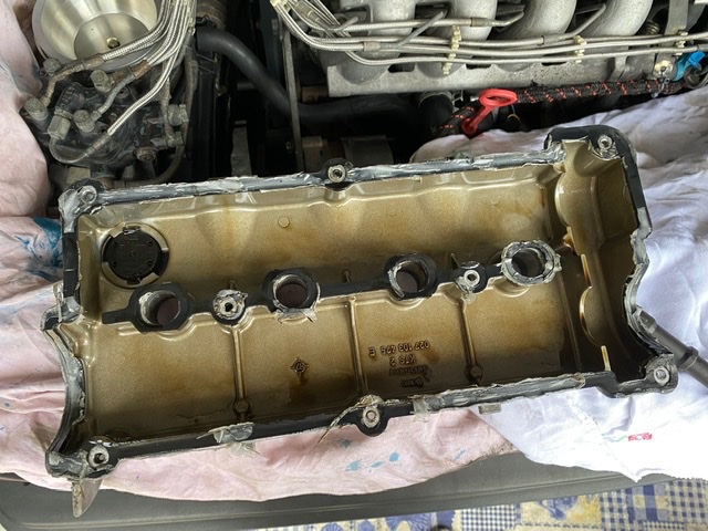

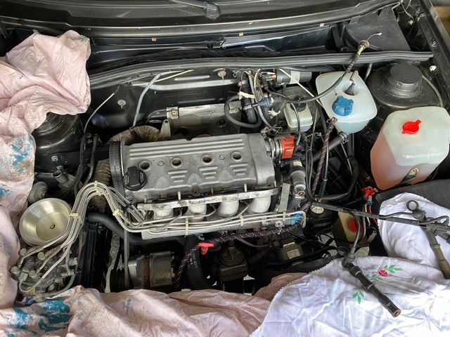

Je vais essayer de faire les choses dans l'ordre si j'ai bien compris vos conseils :
1/ Remplacer du joint de couvre culasse et des culbuteurs.
Je vais rouler un peu ... je verrai bien les différentes configurations de démarrage.
Si cela démarre toujours mal à chaud, rien donc deux solutions : défaillance injecteur, défaillance accumulateur de pression
2/ Contrôle de l'étanchéité des injecteurs
3/ Contrôle de l'accumulateur de pression

Il manque le remplacement du clapet anti retour en sortie de pompe. C'est à faire AVANT de changer l'accumulateur. Si tu as un mano, vérifier la chute de pression après coupure serait une bonne chose (pour vérifier qu'on ne fait pas fausse route). Ah oui, pense aussi à vérifier ton injecteur de départ à froid.

Ça y est.... 😱, tu me portes la poisse, ma 16s a mal démarré à froid aujourd'hui😡👎
Elle est foutue !😱🤷🏽‍♂️
Plus sérieusement, les démarrages sont de plus en plus difficiles moteur tiède et ça commence à froid🤔👎
Est-ce le fait que la voiture n'a jamais autant roulé depuis 11 ans. En effet, elle a fait deux fois plus de kilomètres en 3 mois qu'en 11 ans ! 🤣😉
Il est loin le temps où elle passait son temps dans un garage sans en sortir

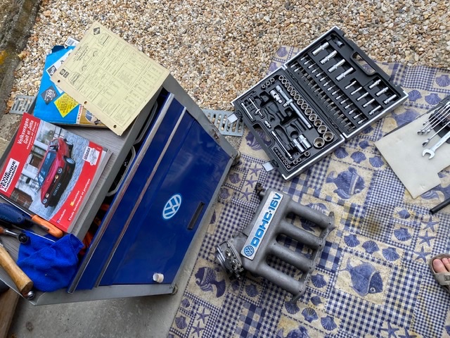

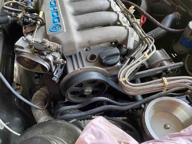

Dépose pipe d'amission

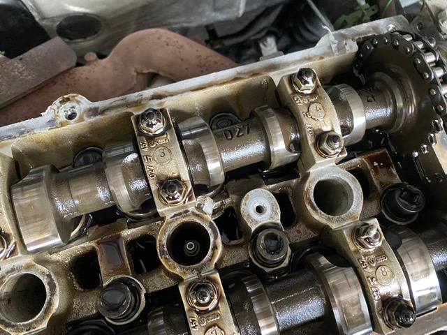

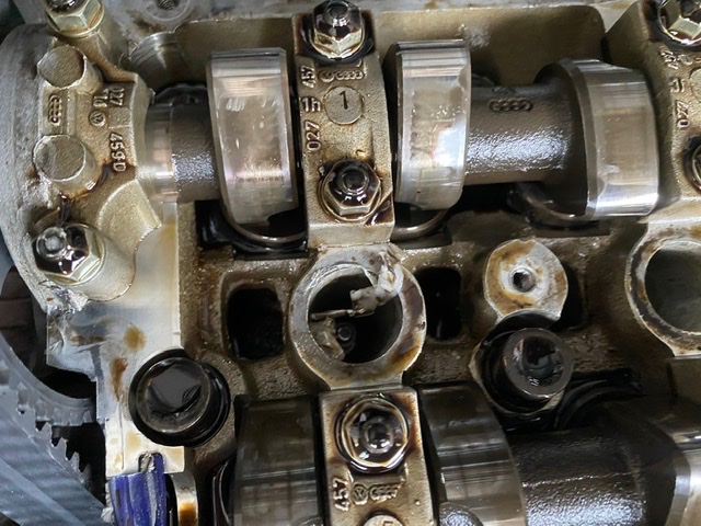

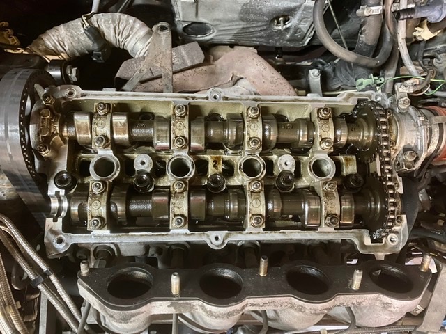

Dépose du couvre culasse :
Apparemment une pâte à joint transparente avait été mise en particulier aux niveaux des arbres à cames
Vous utilisez le WD40 pour nettoyer la portée de joints après avoir enlever la vieille pâte ?
Que conseillez-vous comme pâte à joints ?
Je sais qu'il existe de la pâte blanche, rouge, noire ... quel est la mieux ?
Si vous avez une marque en préférence, je suis preneur.
Avec la pâte à joints, vous changez automatiquement les joints culbuteurs et couvre culasse ?
Hello, je ne monte pas le couvre culasse (y a pas de culbuteurs :mrgeen: ) avec de la pate. Un joint neuf, un bon serrage et hop!
Mais ça peut se faire, certains le font.
Et comme il n'y a pas trop de contraintes de ce côté là du moteur, n'importe quelle pate d'étanchéité de bonne facture peut faire l'affaire. Il faut juste ne pas en mettre trop.
Pour le nettoyage, chiffon et huile de coude.
