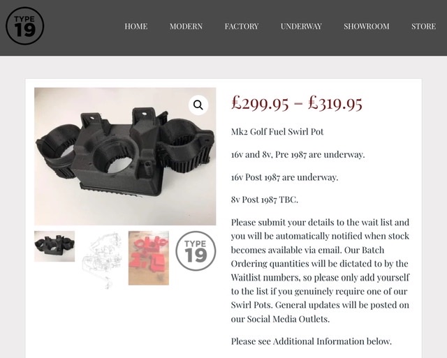

Quelqu’un a le lien du site anglais, s’il vous plaît?
Ne me parlez pas du site Type19, le réservoir tampon proposé ne correspond pas celui d’un Kr

Ivan a écrit : dim. 7 mars 2021 23:33 Je ne comprends pas pourquoi tu parles de KR...
Le système proposé n’est pas identique à celui d’origine sur les GTI 16S (Kr), qui plus est, il est en plusieurs parties.
D’après plusieurs personnes sur Facebook, la qualité n’est pas top, les dimensions pas très précises, cela reste de l’à peu près.
Vu le prix, ce n’est pas normal :twisted: :nontsstss:

nous en avons monté un récemment, cela fonctionne et n'est pas aussi mal que ce que tu laisses entendre. Cela a le mérite d'exister et de résoudre une immobilisation de taille
