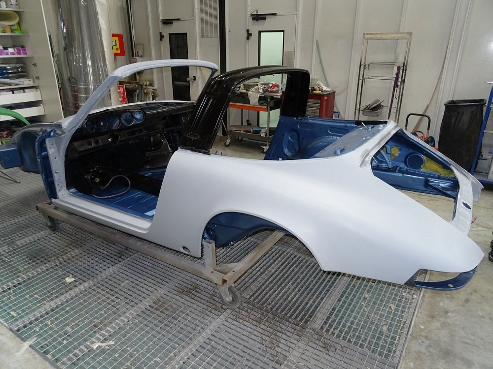

3/ Une restauration, c'est plusieurs mois de travail ... la Porsche (voir photo ci-dessous) est arrivée avant la mienne, elle n'évolue pas trop, je ne vais donc pas me plaindre. il y a une DS, une Sprint GTA, ... qui y sont depuis des mois
