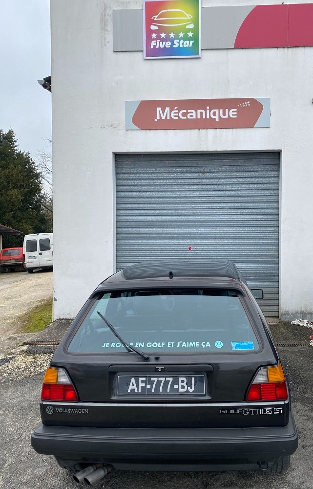

David33 a écrit : sam. 13 févr. 2021 14:42 Grand jour pour la GTI 16S
Elle vient d'arriver chez le carrossier. :top:
... il faut dire que demain, cela va faire 100 jours que j'ai laissé l'auto chez le magicien
100 jours = 2400 heures = 144000 secondes !!!
Vous imaginez la patience que j'ai ! :twisted: C'est tout bonnement exceptionnel !
